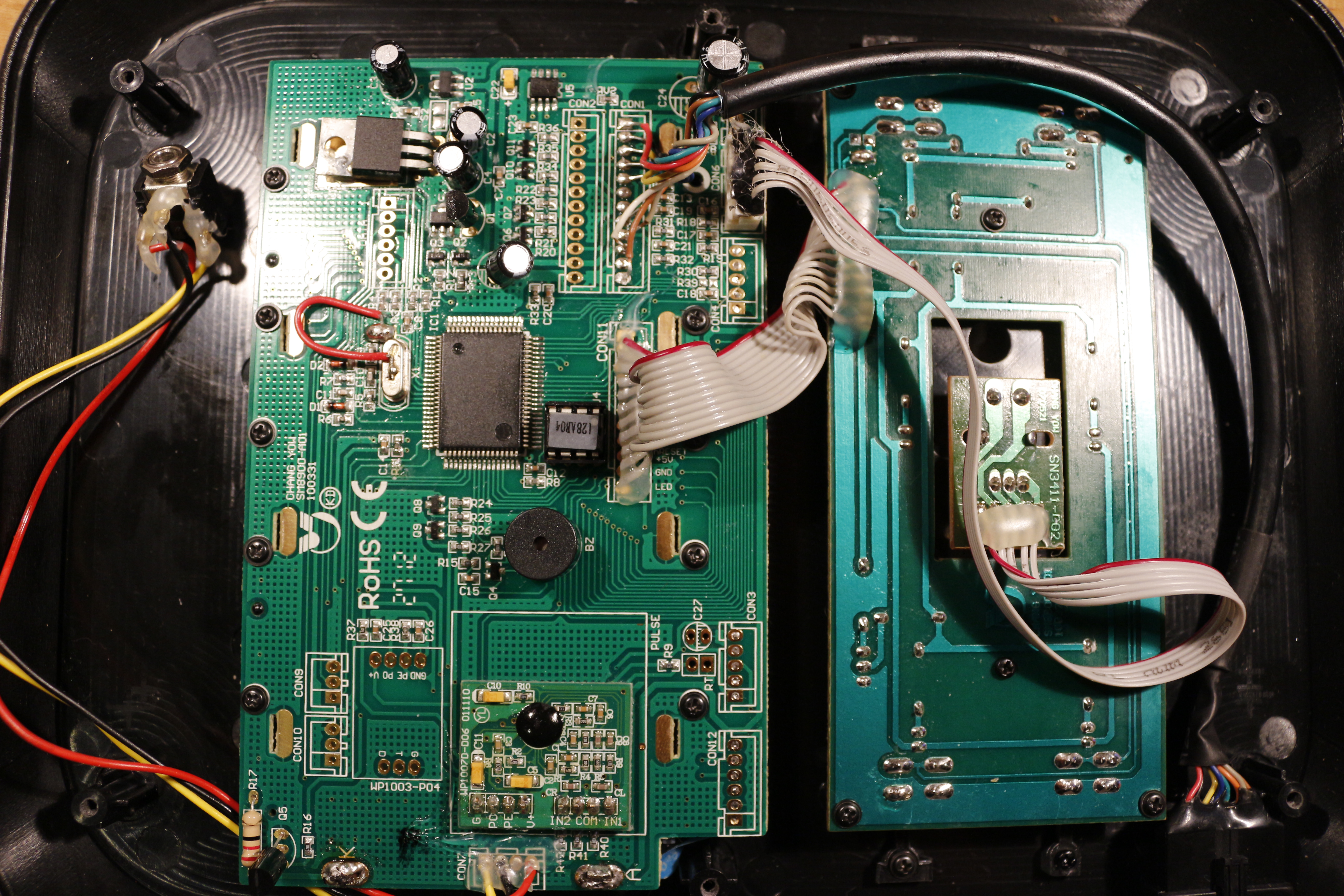

    Witam wszystkich.
    Posiadam orbitrek magnetyczny firmy HOP-SPORT HS-50E Raptor.
    Ostatnio go podłączyłem i okazało się, że nie działa regulacja obciążenia. Sprawdziłem silniczek, potencjometr i przewody. Są sprawne. Silniczek 3V do którego przychodzą dwa przewody czerwony i czarny. Do potencjometru 3.
    Wyświetlacz działa prawidłowo i nie wyświetla żadnych błędów. Można włączyć program ręcznie lub automatycznie. Nie zmienia się jednak obciążenie. Nie ma napięcia, do silniczka, który napina linkę. Zajrzałem do środka komputera ale nie rzuciło mi się nic, co by mogło na pierwszy rzut oka być uszkodzone. Orbitrek stał w wilgotnym garażu i widać było drobne ślady. Użyłem elektroklinera ale nic to nie pomogło. Dzwoniłem do producenta aby kupić taki komputer ale nie mają już takich. Pozostaje jedynie naprawa.

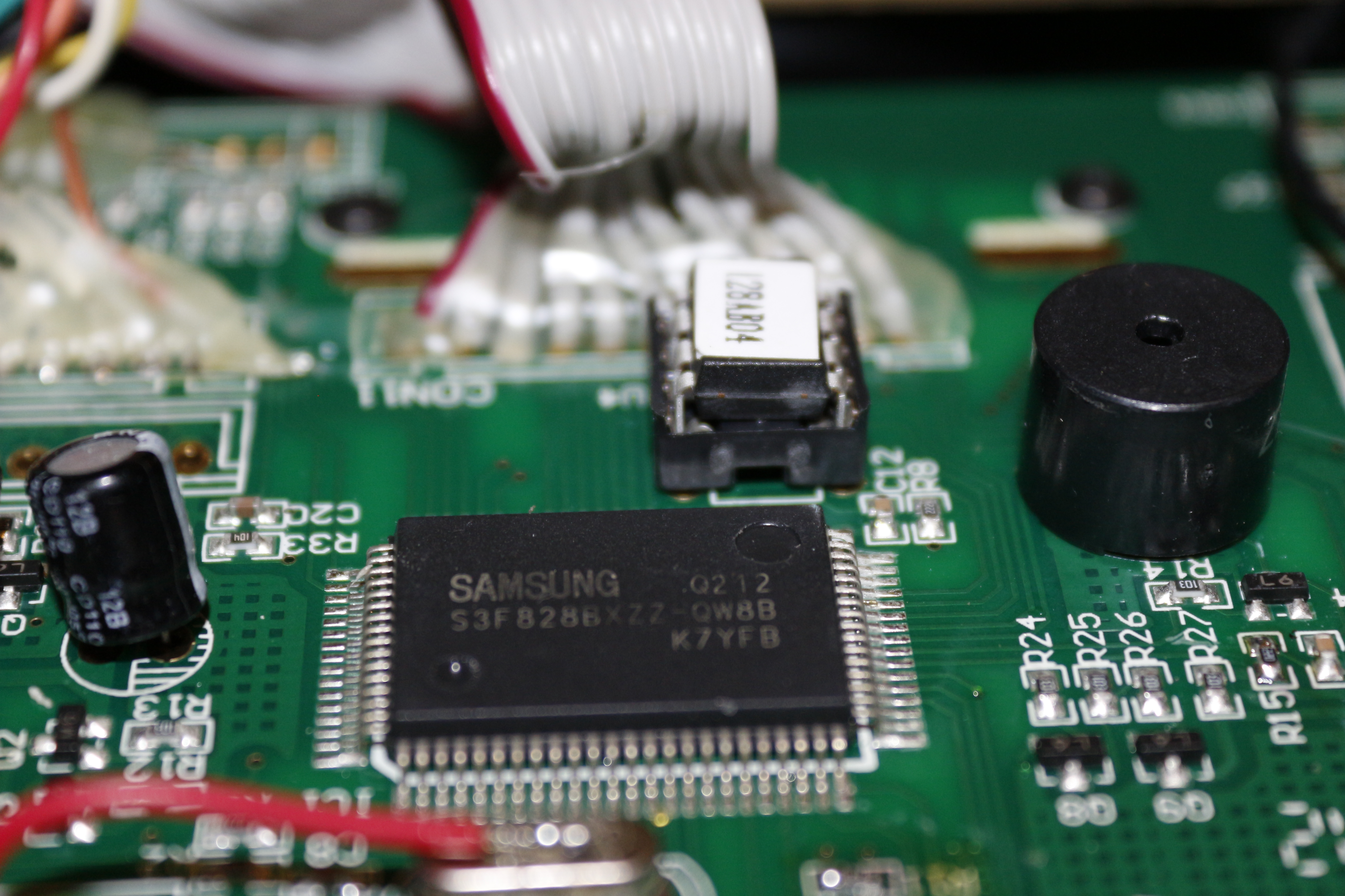

    Może ma ktoś pomysł, co może być uszkodzone? Może pamięć z wsadem? To jest pamięć Samsunga, która ma 8 lat, a niby producent napisał, że przechowuje dane 10 lat.

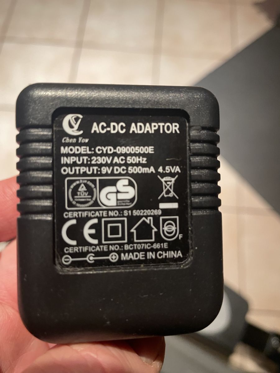

    Witam, tak trochę może poza postem, mój orbitrek też postal parę lat i chciałbym go uruchomić ale brak zasilacza, ilu voltowy masz zasilacz 6v, 9v czy może 12v?

    U mnie oryginalny
    Orbitrek HS-50E Raptor - Nie działa regulacja obciążenia.
