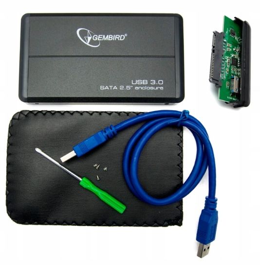

    Ja mogę polecić obudowę Gembirda.
    poszukaj na Allegro:
    OBUDOWA DYSKU 2,5 USB 3.0 SATA ETUI GEMBIRD BLACK
    Szukam kieszeni na dysk 2.5 z zewnętrznym zasilaniem, kompatybilnej z Windowsem
    Całkiem solidnie wykonana mechanicznie jak i elektrycznie.
    Niedroga, z USB3.0, transfery bardzo dobre, i co ważne działa ze wszystkim bez problemu, czego nie mogę powiedzieć o innej, bardziej markowej obudowie :P
    Nie kojażę by obudowy 2.5" miały wejście na dodatkowe zasilanie. Czasami spotyka się kabel 2xUSB do zasilania, ale to tylko przy obudowach USB2.0, przy USB3.0 nie spotkałem tego patentu.
    System plików zależy w sumie od tego do czego będziesz wykorzystywać ten dysk.
    Bezpieczeństwo danych czy uniwersalność?
    FAT32 mimo swojej uniwersalności to na dziś już przeżytek, do tego lubiący czasem uszkodzić dane.
    ExFAT jest nowocześniejszy i dziś wiele urządzeń go obsługuje, ale jakoś nigdy go nie używałem więc nie wiem jak z jego niezawodnością.
    Według mnie sensowny jest EXT4 i NTFS. Niestety Windows nie obsługuje EXT więc zostaje NTFS ;)
    Nie podpinam dysku do tabletów, telefonów czy TV. Linux i Windows go rozumieją i to mi wystarcza.
    Moja obudowa jest marki Tracert. Chyba jedno z gorszych chińskich badziewi. Za nic nie chce czytać dysku po podłączeniu do jakiegokolwiek Windowsa (10,8,7) Za to Ubuntu 18.04 odczytuje dysk bezproblemowo. System plików na dysku to NTFS. W innej nieco zniszczonej obudowie z dwiema wtyczkami USB dysk odczytywany jest przez Windows bez problemu, stąd moja idea zakupu dysku z zewnętrznym zasilaniem. Jednak widzę że już się takich nie produkuje... Ten mój Tracert też ma USB 3.0
    Skoro polecasz tego Gembirda to może warto rozważyć jego zakup
