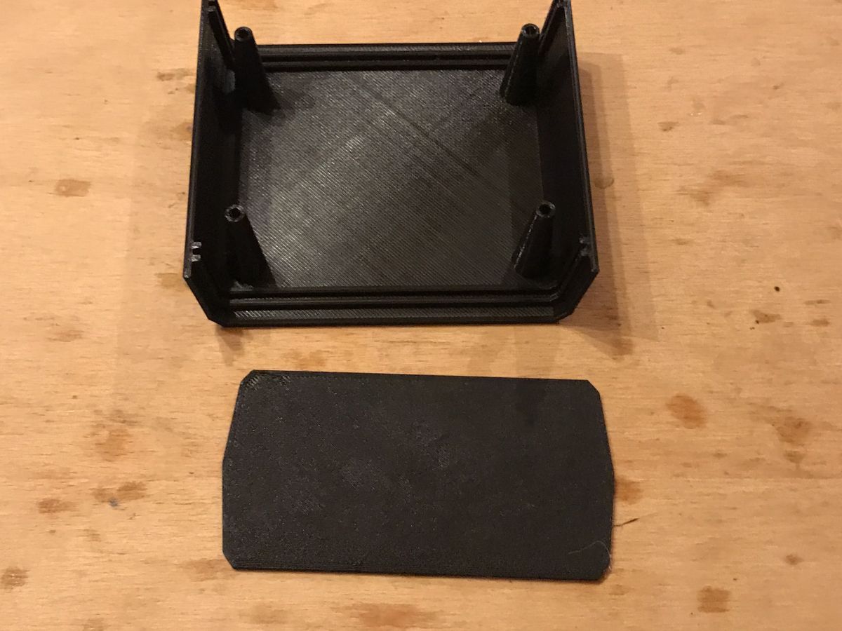

    Krok 0: Założenia projektowe
    Dla tej obudowy postawiłem sobie następujące wymagania i założenia.
    Założenia dotyczące ogólnie wyglądu obudowy i jej realizacji:
    - obudowa będzie przypominać znane i lubiane hobbystom obudowy uniwersalne na projekty DIY
    - obudowa będzie składać się z 4 elementów: przedni panel, tylni panel, górna pokrywa i dolna pokrywa
    - najlepiej by górna i dolna pokrywa były identyczne
    - obudowa będzie skręcana za pomocą śrubek z nakrętkami (można wkręcać śruby w filament i to się sprawdza, ale jednak takie gwinty z czasem słabną, a nakrętką to rozwiązuje)
    Założenia dotyczące projektowania obudowy w Blenderze:
    - wszystkie znaczące wymiary powinny być zrealizowane w oparciu o siatkę i być liczbami całkowitymi (np. wysokość obudowy to 50mm, a nie 50.43432432mm)
    - obudowa powinna być zrobiona m. in. w oparciu o modifiers z Blendera, dzięki czemu będzie można było łatwo ją edytować (np. zmiana rozmiaru śrubki od mocowań które są 4 razy w modelu powinna być wykonywana raz, a pozostałe 3 mocowania mają się same aktualizować)
    - obudowa powinna być łatwa do edycji (jak wyżej, modifiers, itp)

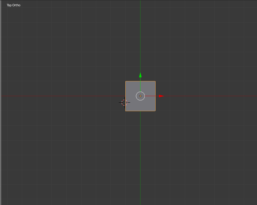

    Dodajemy Plane z którego zrobimy kształt obudowy (rzut z frontu). SHIFT+A i wybieramy Plane:
    [Blender Tutorial] Projektujemy własną wersję uniwersalnej obudowy pod wydruk 3D
    W menu po lewej ustawiamy jego pozycję na środek układu współrzędnych (0,0,0):
    Powinien być ustawiony tak:
    Warto o to zadbać, by był w środku układu współrzędnych a nie gdzieś daleko w przestrzeni.

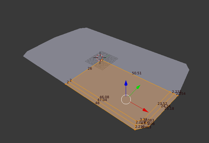

    Krok 4: Wyświetlanie wymiarów
    Przydatne będzie wyświetlanie długości krawędzi - włącza się to w menu pokazywanym klawiszem N. Są one pod zakładką Display. Włączamy "Length" z "Edge Info".
    Aby to zrobić musimy być w Edit Mode - w Object Mode ta opcja jest ukryta.
    Warto też pamiętać, że ta opcja jest ''per obiekt'', czyli jak dodamy osobny obiekt to musimy ją ponownie włączyć.

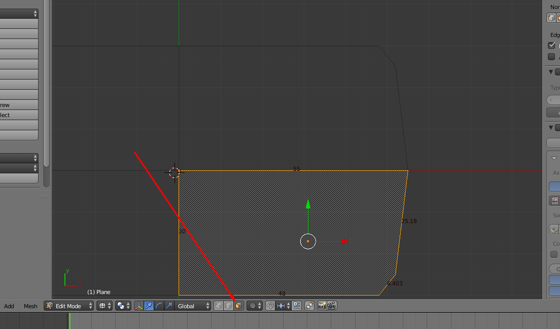

    Potem przełączyłem w tryb krawędzi, tutaj:

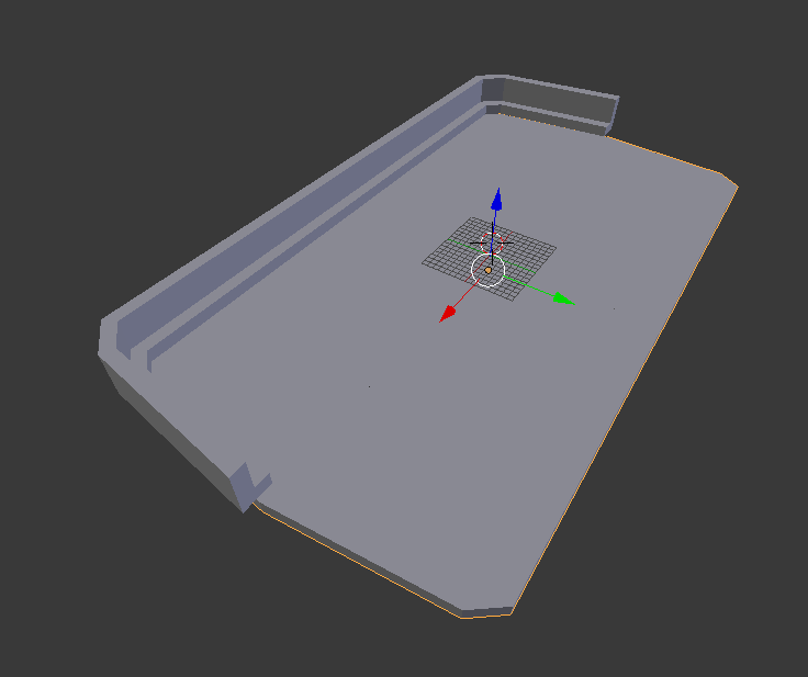

    Krok 21: Obudowa - cd
    Teraz znów wykonamy extrude. Dodamy ten fragment obudowy, którego grubość powinna się równać grubości panelu. U mnie to było 2mm.
    Zaznaczamy odpowiednie ścianki:
    I po extrude:

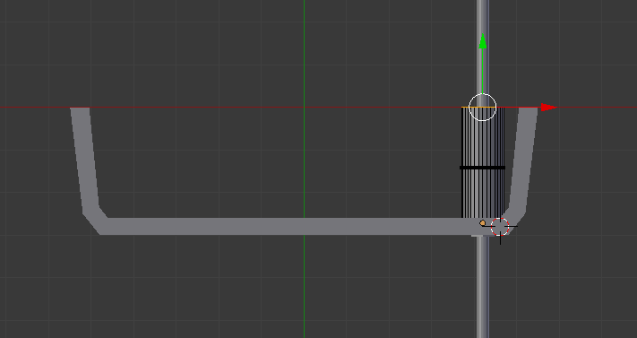

    Krok 22: Obudowa - drugi ząbek na panel
    Teraz trzeba zrobić ząbek/stopień obudowy który będzie trzymać panel od jej środka. W tym celu po prostu skopiujemy fragment tego co mamy i przesuniemy go o daną ilość mm.
    Zaznaczamy to co będzie nam potrzebne:
    Kopiujemy, tak jak wcześniej, poprzez SHIFT+D (Duplicate) a potem przesuwamy wedle osi Z o 4mm (G, Z, 4 - ew. 4 z minusem):
    Krok 23: Obudowa - poprawka
    Ścianki powinny być tylko tam gdzie są widoczne. Nie zostawiamy ich we wnętrzu modelu. W tym celu te ścianki:
    Zaznaczymy, odepniemy od modelu (klawisz Y, tzw. split, bez tego przesuwając ściankę/wierzchołki/krawędzie przesunęłyby się nam też połączone z nimi ścianki) i przesuniemy o 2mm wedle osi Z w dół (G, Z, -2):

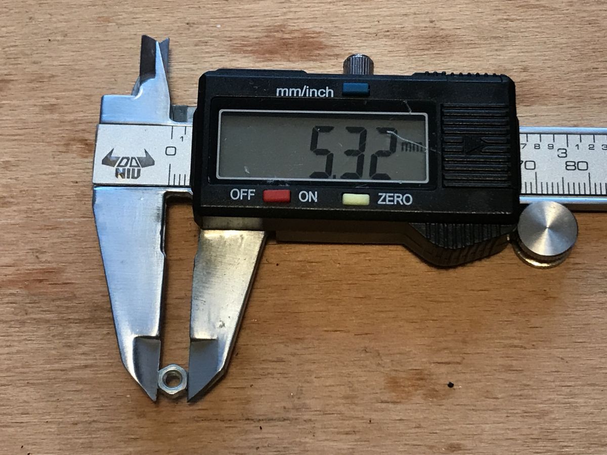

    Krok 29: Nakrętka M3 - wymiary nakrętki
    Na początek warto zmierzyć nakrętki jakie mamy. Miałem standardowe M3:

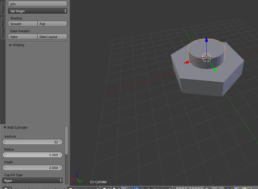

    Krok 33: Otwory - wycinacz na śrubę M3
    Teraz dodamy obiekt który docelowo posłuży do wycięcia otworu w który wchodzi śruba. Dodamy go w centrum nakrętki, ale jako osobny obiekt. Jeśli kursor nam uciekł to pamiętajmy, że możemy ustawić jego pozycję na środek zaznaczonych obiektów skrótem SHIFT+S i wybierając "Cursor To Selected":
    Przechodzimy w Object Mode i dodajemy Cylinder (SHIFT+A i wybieramy ''Cylinder''). Obiekt doda się tam gdzie jest kursor. Jego rozmiar powinien być taki by w sam raz weszła w niego śruba M3. Wybrałem 3mm:
    Możemy go przeskalować - jego długość nie jest istotna.

    Teraz warto jest sprawdzić, czy nasz otwór na śrubę i miejsce na nakrętkę będzie dobrze pasować do śruby i nakrętki jaką mamy.
    W tym celu wyeksportujemy obiekt z wcześniej do STL i wydrukuje. Obiekt po wydruku:
    Przymiarka:
    [Blender Tutorial] Projektujemy własną wersję uniwersalnej obudowy pod wydruk 3D [Blender Tutorial] Projektujemy własną wersję uniwersalnej obudowy pod wydruk 3D
    W moim przypadku elementy pasowały do siebie na ścisk. Postanowiłem, że lekko poszerzę oba otwory w Blenderze.

    Krok 47: Ulepszenie: wzmocnienie nóżek i sztywności obudowy
    Dodatkowo możemy też wzmocnić nóżki od śrub. Połączymy je filamentem ze ściankami obudowy. Nie zwiększy to znacząco ilości użytego materiału, a znacznie zwiększy sztywność konstrukcji.
    Zaznaczamy nóżkę:
    Ustawiamy widok na rzut ortho (tak będzie wygodniej):
    Wciskamy K i używamy narzędzia Knife by przeciąć nóżkę na dwie części (przygotowujemy ją tak pod mirror):
    Chcemy przecinać cały mesh, więc włączamy też opcję Cut Through od Knife (klawisz Z, jej stan wyświetla się na pasku na dole):
    Knife tnie wedle zaznaczonych punktów. Zaznaczamy je kliknięciem lewym przyciskiem myszy. Kolejno klikamy na punktach które pokazuję:
    Potem zatwierdzamy Enterem:
    Za pomocą B (Box Select) zaznaczamy wygodnie połowę nóżki:
    Usuwamy ją:
    Dodajemy teraz ją ponownie, tylko że tym razem za pomocą Mirrora - tak jak wcześniej w poprzednich punktach tutorialu:
    Gotowe, połowa nóżki robi się automatycznie za pomocą Mirrora:
    Teraz dodamy cięcie za pomocą CTRL + R (Loop Cut And Slide) w poprzek nóżki:
    Potem zaznaczymy trzy z jej ścianek (z drugiej strony to powtórzy Mirror):
    I wyciągniemy je za pomocą Extrude (klawisz E, wedle osi X):
    Na koniec trzeba jeszcze upewnić się, czy nie przesadziliśmy z wyciąganiem i odpowiednio ustawić pozycje kilku krawędzi (poprzez narzędzie pod klawiszem G, grab, przesuwanie)
    Gotowe:
    Warto tu na koniec zaznaczyć, że w tej sytuacji mamy mesh nóżki wchodzący w mesh obudowy. Nie jest to preferowana sytuacja, ale możemy sobie na nią czasem pozwolić dla wygody. Nie zauważyłem, by sprawiało to problemy w Slicerze (używam Cura), więc to nie problem.
    I oczywiście wcześniej przygotowany system Mirrors i Boolean wszystko odwzorował dla pozostałych nóżek:

    Krok 48: Ulepszenie: zmniejszamy nieco rozmiar panelu
    Z panelem może być ten sam kłopot co z nóżkami. W zależności od dokładności wydruku (i nawet konkretnie naszej drukarki, luzów na osiach, itp) mogą być pewne różnice w grubości wydrukowanych elementów. Można je zniwelować poprzez delikatnie szlifowanie powierzchni, a można też zmniejszyć nieco rozmiar panelu:
    Zaznaczamy najpierw jedną ściankę i przesuwamy ją o 0.25mm, potem to samo dla drugiej ścianki. Resztę zrobi za nas mirror. W ten sposób wysokość panelu zmniejszy się o 0.5mm (dwa razy 0.25mm, bo mamy mirror).
    Ja tego kroku ostatecznie nie wykonałem - nie było potrzeby, wszystko pasowało do siebie bez tego. Zostawiam to tu tylko informacyjnie.
    Końcowy rezultat
    Obudowę wydrukowałem w ustawieniach ''Standard'' z Cura.
    Połówka obudowy waży około 50g i zajęła niecałe 7h:
    Panel (bez otworów) waży około 12g i zajął niecałe 1.5h:
    Panel dałem tylko z jednej strony, by móc przy okazji zaprezentować środek obudowy na zdjęciach:

    Piottr242 napisał:

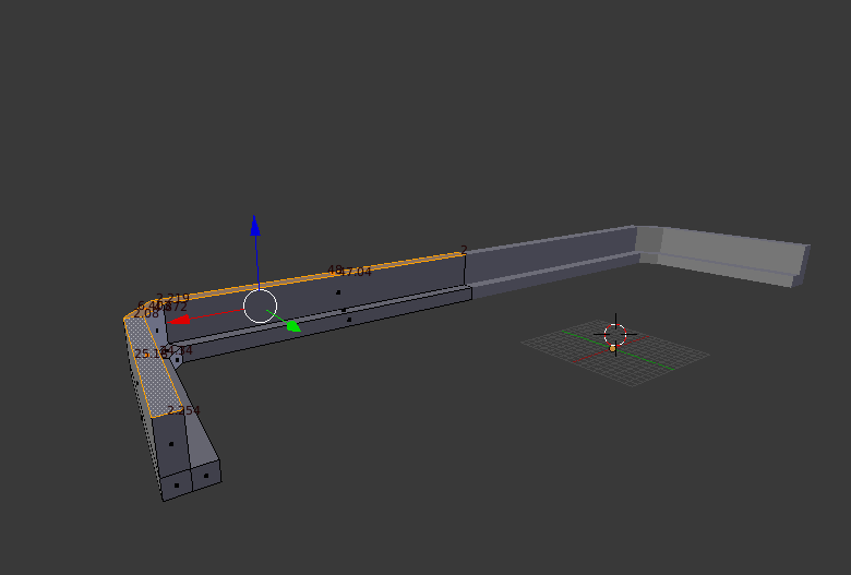

    Ale najistotniejsze jest to, jak te słupki zrobić w odpowiednim miejscu, w korespondencji do otworu na gniazdka na tylnym panelu.
    Aha, rozumiem o co pytasz, uwzględnię to szczegółowo w drugiej części.
    Ale skrótowo, bardzo prosto się to robi w oparciu o:
    - kursor 3D z Blendera (np. zaznaczamy w Edit Mode wierzchołek który ma być punktem odniesienia, robimy Shift+S -> Cursor To Selected, potem zaznaczamy obiekt np. wycinający otwór i robimy Shift+S -> Selection To Cursor)
    - opisywane już przesuwanie o daną odległość (G, X, 25 itp. itd)
    - 'snap' do krawędzi/wierzchołka/ścianki wedle danej osi (to wedle osi pozwala bardzo wygodnie dorównać do czego chcemy)
    - ogólnie siatkę (pod CTRL ew. włączaną na GUI)
    - ew. inne podobne metody, np. obracanie wokół kursora itp (kursor 3D może być centrum operacji, ustawia się to tutaj):
    Wyżej opisane metody są o tyle fajne, że to nie jest ustawianie 'na oko' tylko co do ułamku mm.
    Blender, choć może wydawać się nacechowany bardziej 'artystycznie', ma dużo wygodnych funkcjonalności do tego celu i jak się nabierze wprawy to można dużo w nim zrobić.
    Jak robisz pod konkretną płytkę to możesz rozważyć też uzyskanie gdzieś STLa tej płytki i użycia go jako punktu odniesienia lub nawet samodzielne wymodelowanie tej płytki (samego PCB) i użycie tego jako podstawy.
    Albo ustawić obraz na tło (Background Image w Blenderze).

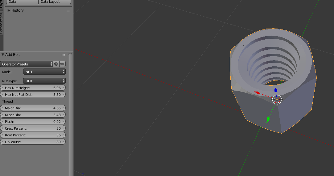

    Zależy co dokładnie chcesz robić, jak dla mnie Blender jest bardzo wygodny do drobnych projektów i też korzystam z jego mniej mechanicznej strony. W ten sposób wszystko mam w jednym programie.
    .:KoSik:. napisał:
    tworzenie bardziej skomplikowanych gwintów.
    Pomijając kwestię, że raczej wcale nie modeluję gwintów, to do tego w Blenderze też jest gotowy plugin (po prostu podajesz parametry ich i się tworzą nie musisz robić ich na piechotę):
    Zaraz pewnie powiesz, że w Blenderze nie zasymuluję przekładni planetarnej - i to jest fakt, ale tego nie próbuję robić. Robię tam jedynie to, co jest wygodne.

    Fajnie wszystko opisane. Na jakiej dyszy była owa obudowa drukowana? Ja takie duże gabaryty to na 0.8mm drukowałem. Mówią że fusion 360 to łatwy program... tylko jakoś mi ciężko się przesiąść z solidworksa. Przyznam że pet-g jest o wiele lepsze do takich zastosowań, chociaż pla w razie czego nie pali się tak dobrze jak pet.
    Ma mniej funkcji więc i będzie łatwiejszy. Jeżeli masz taką możliwość aby legalnie projektować w SW to nawet bym się nie zastanawiał nad zmianą. Ja tak zmieniałem programy do modelowania. Z NX w robocie do F360 w domu na własny użytek i gdybym miał taką możliwość aby mieć prywatnie NXa to bym go brał. Czasami trzeba się namęczyć w F360 aby coś zrobić co w NX było zaimplementowane w formie jakiejś funkcji.
    Co do autora tematu to mam wrażenie, że masz za wysoko głowicę. Nie dolewa Ci ścieżek na pierwszej warstwie.
