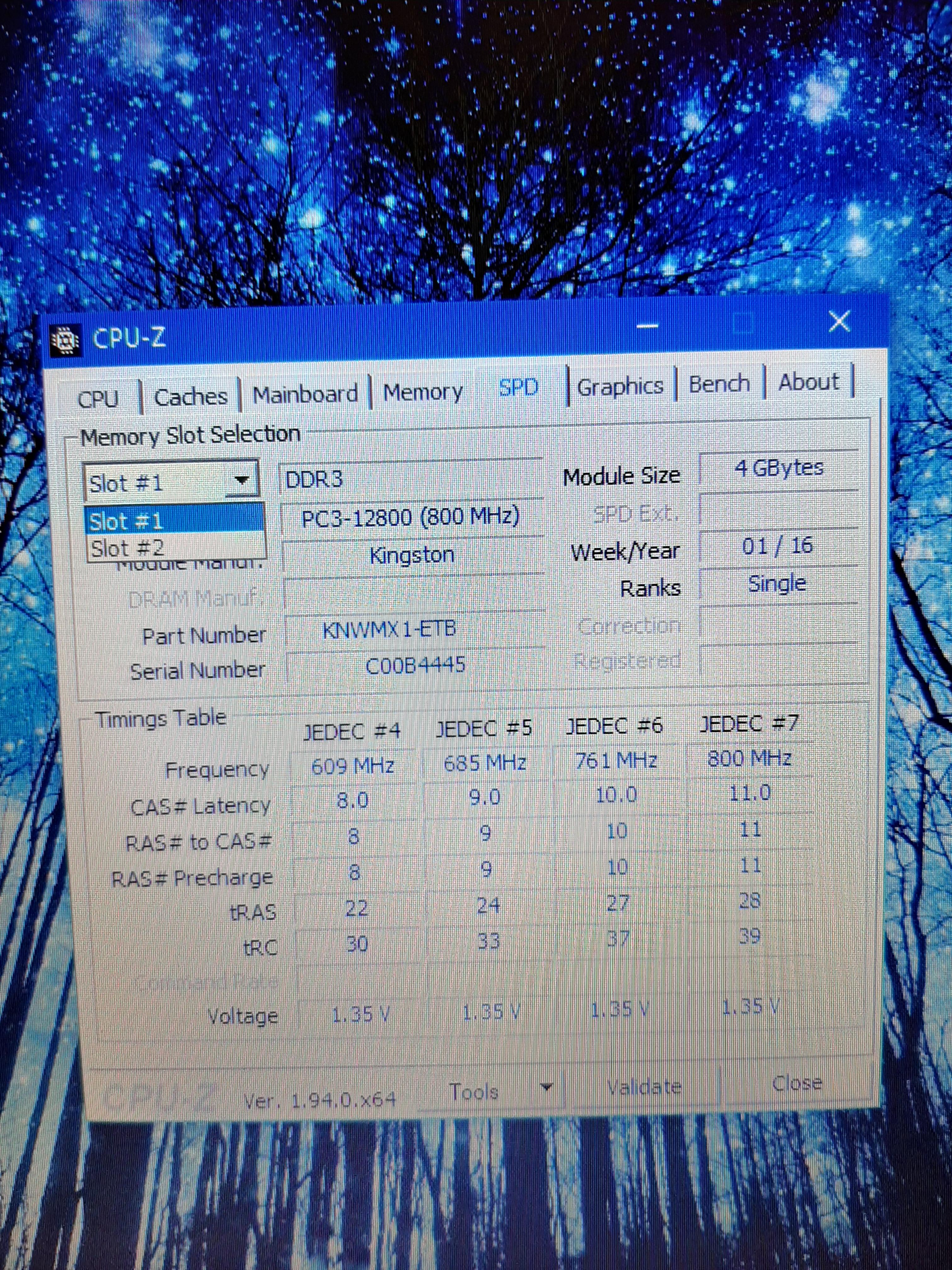

    Niektóre laptopy miały (Starsze) podbicie mnożnika igpu w BIOSIE, jeszcze jest ważny RAM i jego taktowanie oraz żeby był w dualu bo na tym bazuje zintegrowana grafika. Sprawdź czy masz jedną kość RAMU czy dwie bo to bardzo istotne.

    To jest moja płyta główna nie mogę znaleźć kości RAM, więc nie wiem ile mam. Może ty dostrzeżesz gdzie ona jest? Niestety ja nie wiem zbyt wiele o komputerach ponad to co sama gdzieś tam podłapałam z neta czy od kogoś, szczególnie nie zbyt wiem o budowie płyty głównej :/.

    No to masz dwa sloty na RAM ale fizycznie masz jedną kość - to nie ma się co dziwić że kapke słabo chodzi i dochodzi jeszcze brak wolnego RAMu dla samej gry.
    Kup sobie 4GB ddr3l 1600MHz do tego bo 4GB to nawet do internetu słaba ilość.
    SSD pewnie nie masz?
