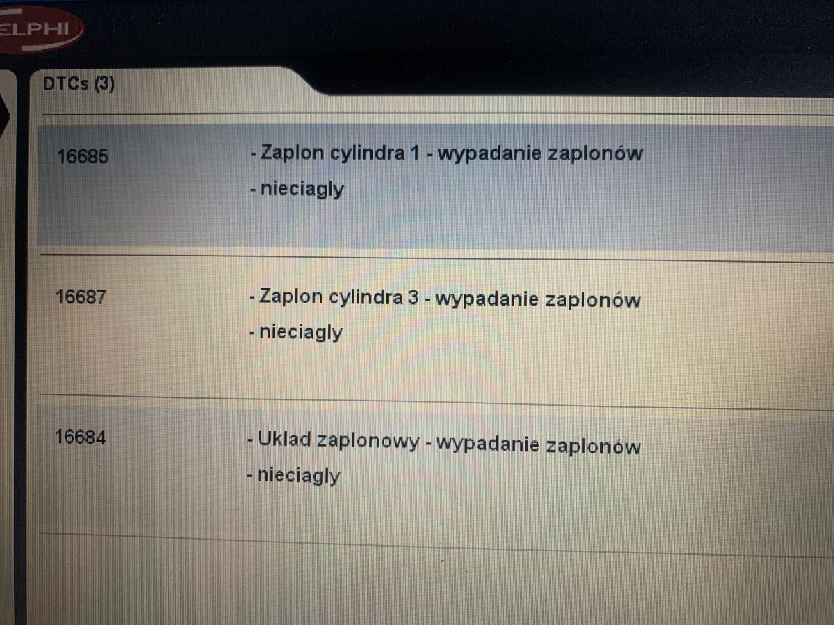

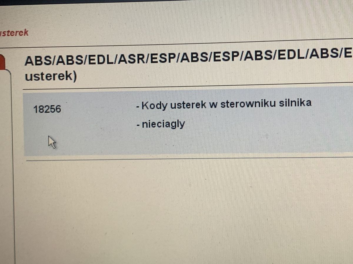

    Witam proszę o pomoc, mam problem z Passatem. Tzn jadąc ok 180km/h zapala się kontrolka abs i esp. Gasząc auto znika ale po ponownej jeździe z tą prędkością znowu to samo. Ma ktoś jakieś pomysły o co chodzi? Z góry dziękuje i pozdrawiam

    Sprawdź prędkość w blokach pomiarowych silnika gdy jest błąd (czy ecu widzi że lecisz 180 km/h) . Dolot jest oryginalny czy zmodyfikowany.

    Może ktoś się bawił w podnoszenie mocy i źle obrobił mapę

    Dolot nie przerabiany .
