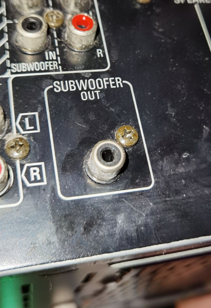

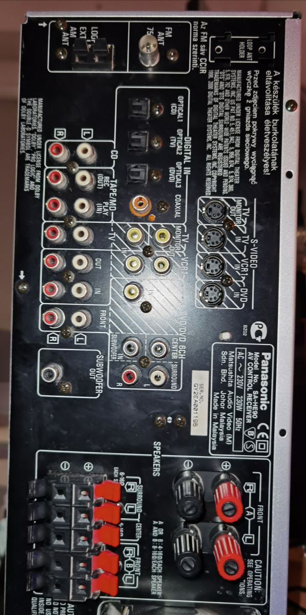

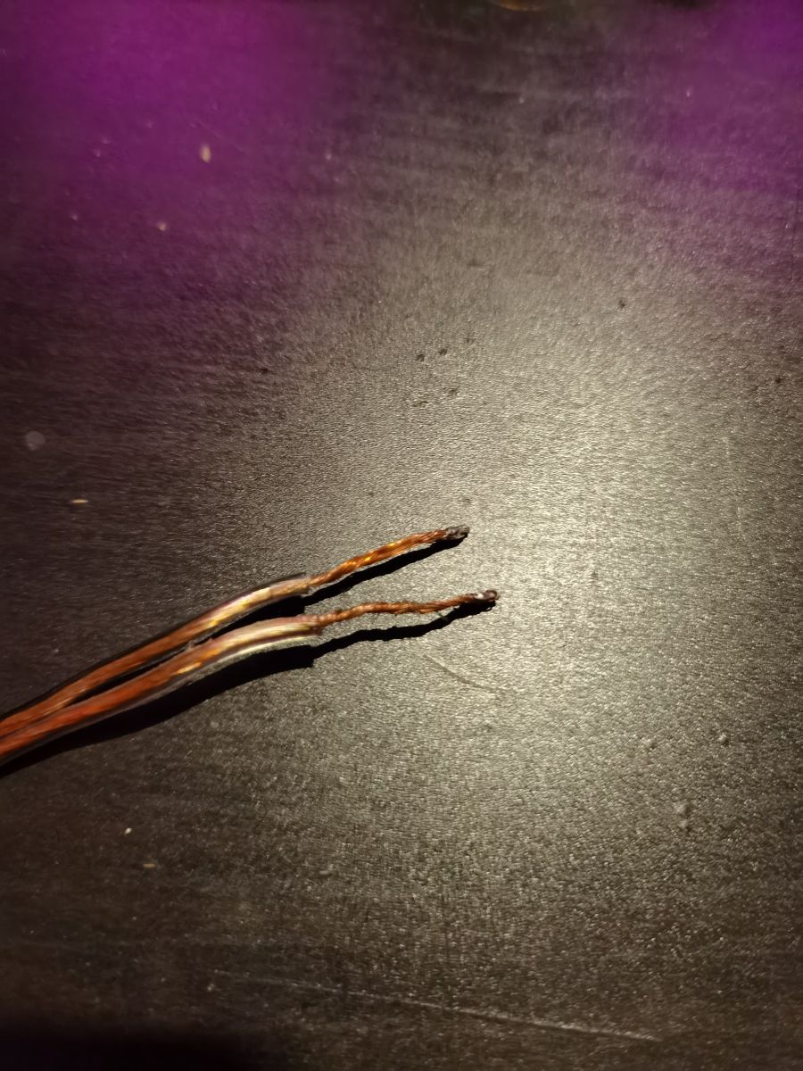

    Mam pytanie, czy istnieją jakieś przejściówki żebym mógł podłączyć taki kabel do takiego wejścia we wzmacniaczu? Ewentualnie jak mógłbym podłączyć subwoofer(pasywny) do takiego wzmacniacza? Jak podłączyć subwoofer pasywny do wzmacniacza - szukam przejściówki do kabla Jak podłączyć subwoofer pasywny do wzmacniacza - szukam przejściówki do kabla Jak podłączyć subwoofer pasywny do wzmacniacza - szukam przejściówki do kabla

    Dokupić końcówkę mocy z filtrami dolno przepustowymi.
    I to nie wzmacniacz a amplituner.

    Łatwiej będzie kupić subwofer aktywny do tego amplitunera, jak amplituner z dodatkową końcówką mocy i wyjściem na subwofer pasywny. Zazwyczaj są to amplitunery KD (głównie 5,1), sprzedawane w komplecie z zestawem dedykowanych kolumn pasywnych, choć zdarza się na portalach sprzedażowych trafić sam amplituner.
    Jak będziesz szukał takiego, to musisz zwrócić uwagę na to by oprócz wyjść kolumnowych na kolumny frontowe, centralny i surround, miał też wyjście (zaciski) kolumnowe na subwofer pasywny, jak np. w tym amplitunerze Technics SA EX700: https://www.ebay.es/itm/Technics-SA-EX700-AV-...uner-Amplifier-y-control-remoto-/264590500619
    Ważne jest też, by impedancja obciążenia wyjść kolumnowych takiego amplitunera nie była większa, od impedancji posiadanych kolumn.
