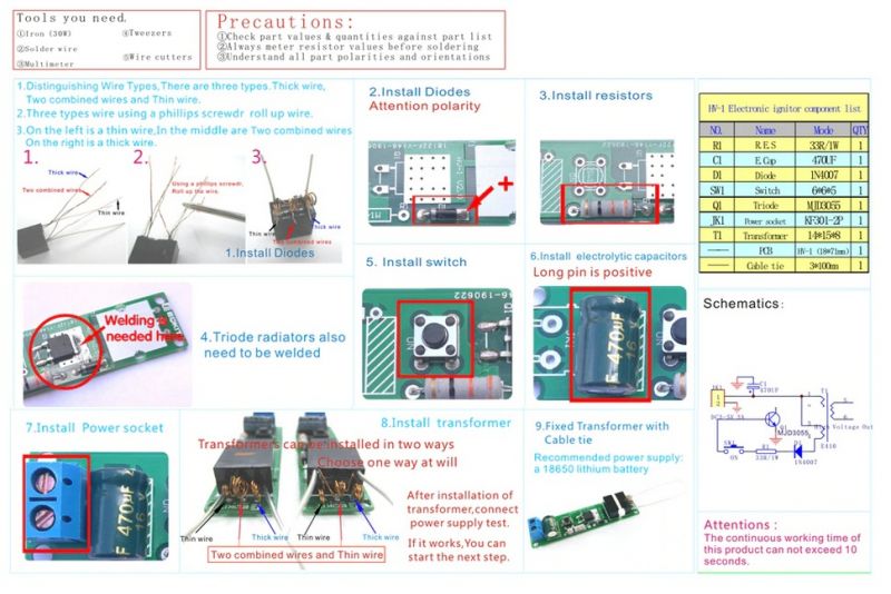

W zestawie otrzymujemy ładnie wykonaną dwustronną płytkę z dużą ilością przelotek w miejscu kolektora tranzystora ułatwiających chłodzenie, oraz dosłownie kilka elementów;
Jakiejkolwiek instrukcji w formie papierowej brak, jednak na stronie aukcji jest dostępna w formie "obrazkowej";
Jak widać ze schematu, mamy do czynienia z prostą przetwornicą samowzbudną. O budowie i zasadzie działania takiej przetwornicy można poczytać chociażby tu; https://www.google.pl/url?sa=t&rct=j&q=&esrc=...tent%2F32215&usg=AOvVaw3WduobjdkXjnEpkUCH7Zz1 oraz tu; https://www.google.pl/url?sa=t&rct=j&q=&esrc=...s%2F6491.pdf&usg=AOvVaw0Mqyvf1I9p53W6zwtU2knj

Widać różnicę w grubości drutów którymi są nawinięte uzwojenia. Grube srebrne to wyjście wysokiego napięcia, a pozostałe to cienki-uzwojenie sprzęgające i nieco grubsze to uzwojenie pierwotne. Dwa skręcone druty to w tym przypadku + zasilania. W tego typu przetwornicach kluczowe do poprawnego działania jest odpowiednia "polaryzacja" uzwojeń, czyli nie można łączyć na "chybił/trafił" początków i końców uzwojeń gdyż przetwornica po prostu nie wystartuje (nie wzbudzi się, niespełniony warunek fazy). Po złożeniu kitu w/g "komiksowej" instrukcji pierwsze uruchomienie przeprowadziłem zasilając układ z dwóch baterii AA. Przerwa między wyprowadzeniami HV około 2mm;
