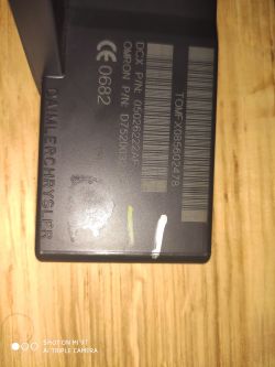

    W Dodgeu przestał działać centralny zamek oraz przestał rozpoznawać kluczyk, więc kupiłem używanego skim z kluczykiem. Po podłączeniu używanego skima centralny ożył(na nowym kluczyku) więc przerzuciłem zawartość 24l16 ze starego do nowego ale nic to nie dało. Gdzie w skimie dokładnie siedzi immo?
