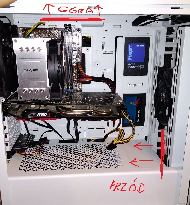

    Skręciłem właśnie sobie następujący komputer:
    Core i7 4790 (świeżo po delidzie) + chłodzenie Pure Wings 2 (12cm)
    Radeon RX 470
    12 GB RAM
    Obudowa Pure Base 500 (2x Pure Wings 14cm + regulator obrotów)
    Test: kilka minut w Wiedźmin 3
    Wynik: 60 fps, procesor temperatura do 45 stopni w porywach, wentylator Pure Wingsa kręci się wizualnie wolno, niesłyszalnie.
    Karta graficzna: ponad 70 stopni, wiatraki półpasywne włączone.
    Zastanawiam się, czy przełożenie wentylatora z tyłu na przód lub górę (?) nie jest sensowne. Można niby rozumować, że z tyłu dubluje on pracę nie przemęczającego się procesora, a w innym układzie, np. z przodu, pomoże karcie graficznej? A może na górę?

    Zasada jest prosta:
    - z przodu jest wentylator nadmuchujący powietrze do obudowy
    - z tyłu wyciągający ciepłe powietrze
    Masz dobre chłodzenie na CPU a i na GPU nie najgorsze.
    Przełożenie go do góry niewiele zmieni w temp. A nawet jeśli, to czy spadek temp. o 2 stopnie coś da? Nic.
    Gdyby temp. były wysokie w stresie, to wtedy montaż z przodu nadmuchującego a z tyłu wyciągającego i tyle.

    No ale tak właśnie jest u mnie :) To ilustracja mojego PC.
    Rozumiem również, że chłodzenie CPU nie stoi na przeszkodzie w wytworzeniu się ciągu powietrza do tylnego wentylatora?
    Nie stoi na przeszkodzie. Będzie wyciągał ciepłe powietrze ze środka.
    Właśnie - a więc się dublują. Gdyby dwa wwiewały od przodu, a procesorowy wentylator widoczny na zdjęciu robił za "wywiewacz" (odległość do tylnej kratki jest malutka) - wciąż mi się zdaje, że to mogłoby mieć sens. :D Zwłaszcza, że ciąg wwiewany zdaje mi się bardziej wyczuwalny od wywiewanego. Ostatecznie mogę wypróbował w praktyce, ale na razie trzymam się warstwy teoretycznej.
    Procesorowy wentylator ma inne zadanie, mianowicie chłodzić radiator od CPU.
    Nie ma nic wspólnego z wentylowaniem obudowy i nie zastąpi wentylatora (tylnego) wyciągającego powietrze.
