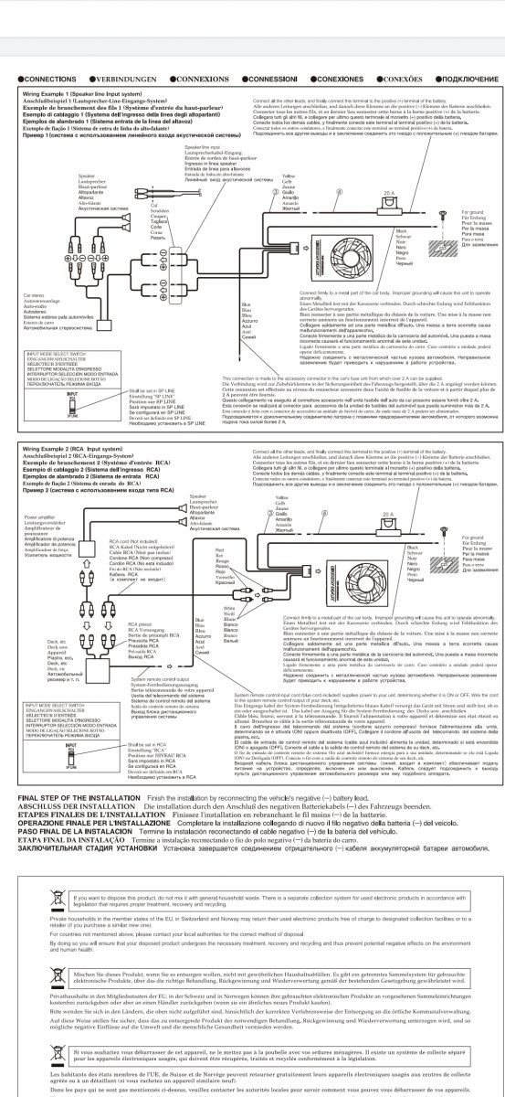

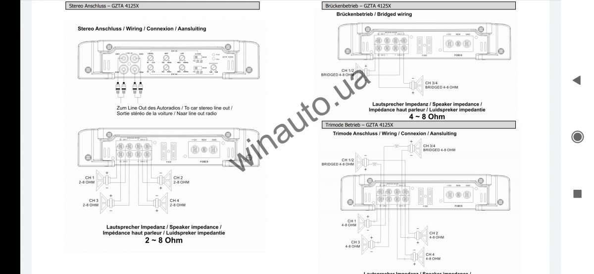

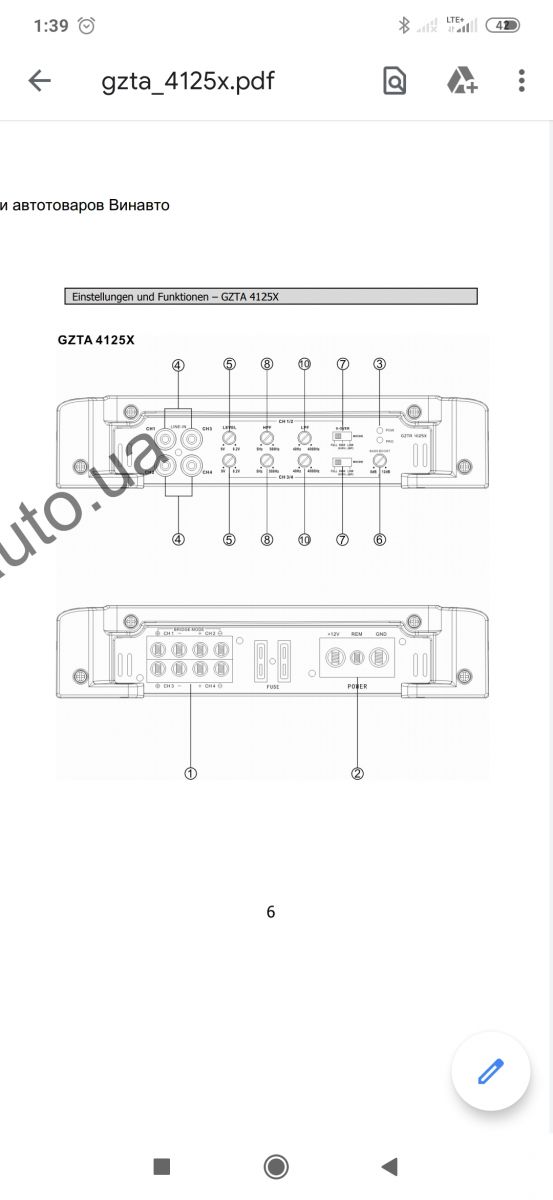

    Witam posiadam radio pioneer sph-20dab i chciałem podłączyć do niego subwoofer aktywny pioneer ts-wx300a i do tego wzmacniacz 4 kanałowy Ground zero titanium gzta 4125x po 1 kanale na głośnik lp pp lt pt problem polega na tym że radio ma tylko wyjścia 2x RCA (4 kanały np rear/sub i front ) a radiem steruje się poprzez aplikacje na telefon
    Dodam fotki i instrukcji subwoofera i wzmacniacza

    Radio ma dwa wyjścia czy może dwie pary wyjść?

    Najlepszym wyjściem jest podłączyć przednie głośniki pod wzmacniacz , tylne z radia a subwoofer wymienić na pasywny, wtedy będziesz miał pełną kontrolę nad dźwiękiem.
