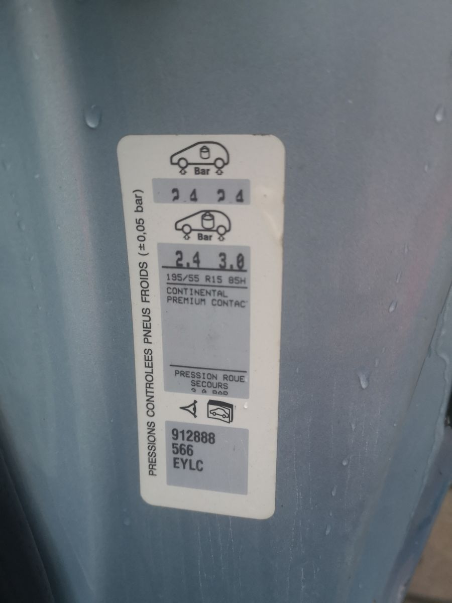

  • #5 18973285
    leonarl
    Rozumiem,wiem ze mam rocznik 2001 ainstrukcje sa dla rocznika od 2001 oraz druga od 2002
    Widze ze posiadasz schamty elektryczne dla PSA to moze pomozesz podlaczyc ww urzadzenia :)
    Peugeot 206 2001r 1.6 16v - Montaz alarmu +domykanie szyb
    Ma takie coś u siebie
    5.11.2001
