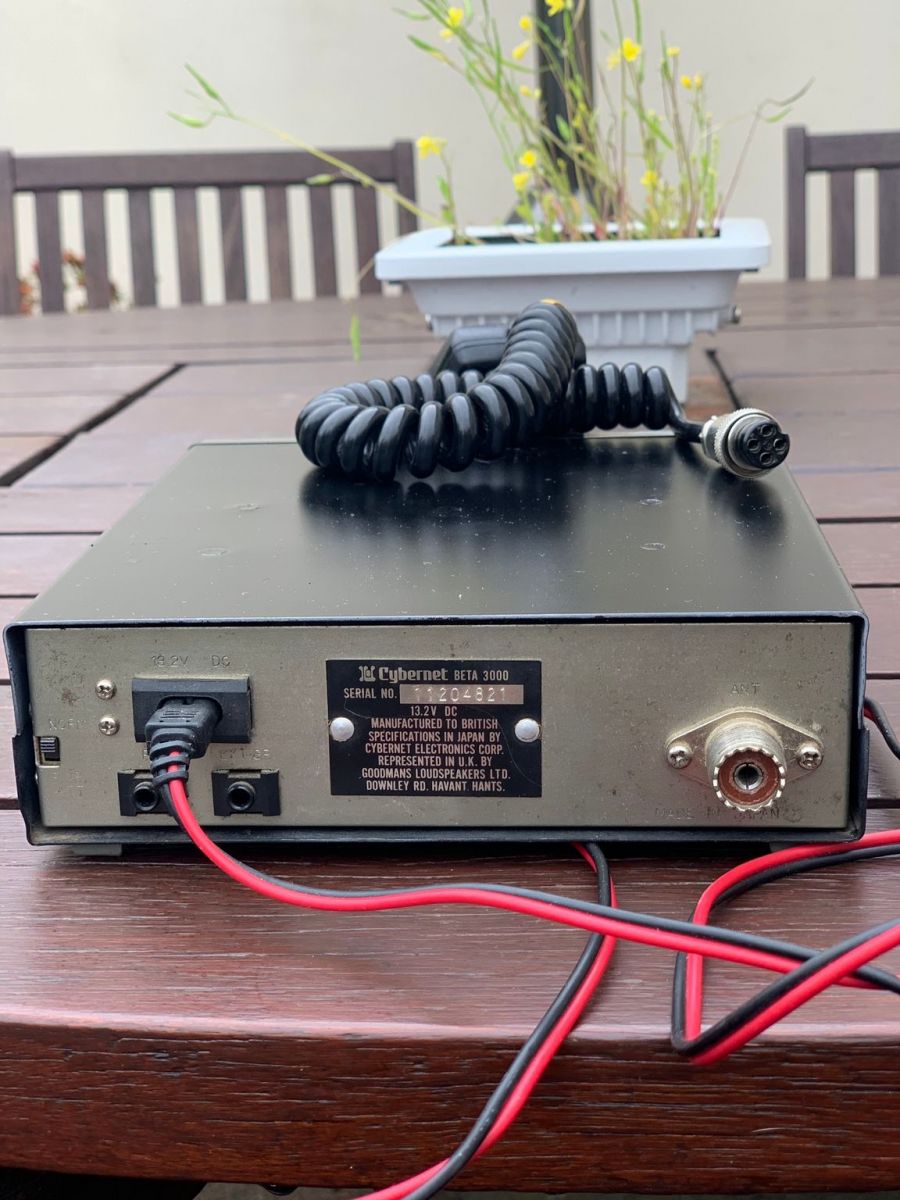

    Jeżeli chodzi o specyfikę CB to jestem dość zielony.
    Mam na stole radio BETA 3000.
    Odbierany dźwięk jest tak zniekształcony, że praktycznie niezrozumiały.
    Wygląda to na uszkodzenie detektora w układzie IC3 - AN240P.
    W tym układzie jest detektor FM. Czy jest tez detektor AM?. Z karty katalogowej AN240P to nie wynika.
    Na schemacie radia nie ma innego układu detekcji. M.cz. jest wzięte tylko z IC3.
    Czy to radio tylko na FM?
    Aha. Brak klasycznego sygnału włączenia. Wzmacniacz m.cz. sprawny.
    Załączam schemat i kartę AN240P
    No i jeszcze jedno. Na schemacie i w dostępnych danych podaje się napięcie zasilające 13,8 V DC.
    Zrozumiałe - śr. napięcie w instalacji samochodu.
    Na tym radiu co am, obok gniazda zasilającego, jest wybite DC 18,2 V?
    Czy to do zasilania z 24 V DC po jakimś dodatkowym zasilaczu obnizajacym napięcie?

  • #5 18975251
    jozgo
    No to dziwne 18,2 V ?

  • #9 18975602
    Pedros050
    jozgo napisał:
    To 18,2 V jest bardzo wyraźnie wytłoczone.
    To wstaw zdjęcie i obejrzymy wspólnie wszyscy.
    Takie?
    BETA 3000 Cybernet - Zniekształcony dźwięk na RX

    #12 18975774
  • #13 18975795
    gumisie
    Novile napisał:
    Zacznijmy od tego że ten model radia jest specjalnie przygotowany na rynek UK
    A o tym nie pomyślałem. :cry:
    Frequency Range: 27.60125-27.99125 MHz
    Adam, Dzięki.
