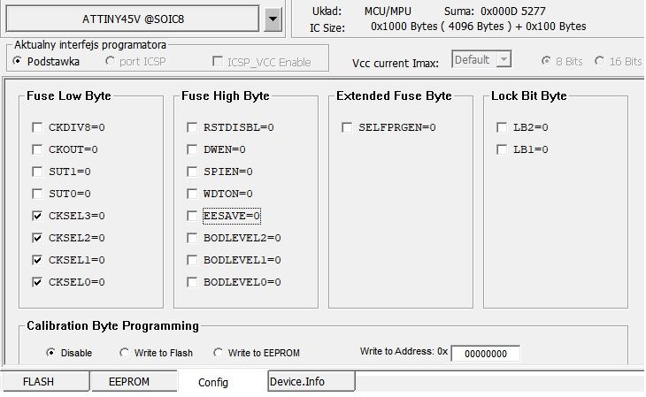

    #2 18976587
    excray
    Poziom 41  
    Jeśli w czasie kasowania FLASH nie kasuje Ci się EEPROM to najprawdopodobniej dlatego, że masz zaprogramowany fusebit EESAVE.
  • #3 18976594
    ic3ek
    W opcjach mam zaznaczone eesave=0
    I jak kasuje funkcja Erase, Flash się kasuje do FF a Eeprom pozostaje .
    A programujac Flash, i Eeprom jednocześnie Flash się nadpisuje , A Eeprom w programatorze wyskakuje że zaprogramowal Ale nie przechodzi weryfikacji. I jest Eeprom programing fail.
    Jakieś sugestie ?
    #4 18976605
    excray
    Poziom 41  
    EESAVE=0 oznacza zaprogramowany. Ustaw na 1.
  • #5 18976629
    ic3ek
    Ok .
    Sprawdzę.
    Ale jak dobrze pamiętam to czy miałem eesave 0/1 nie miało to wpływu. I tak EE zostawał.
    A wchodząc do niego innym programem ( realterm ) że spokojem zamienia wartość w EE. Ale tym programem mam dostęp tylko do wybranej części EEPROM. A potrzebuje zmienić cały.

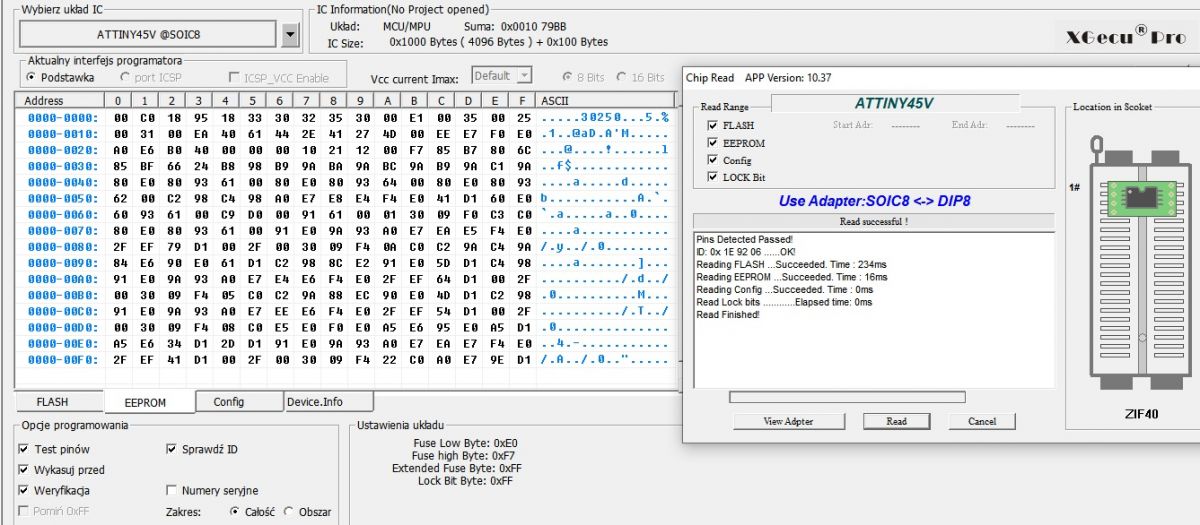

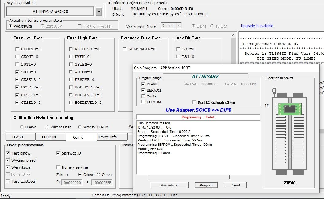

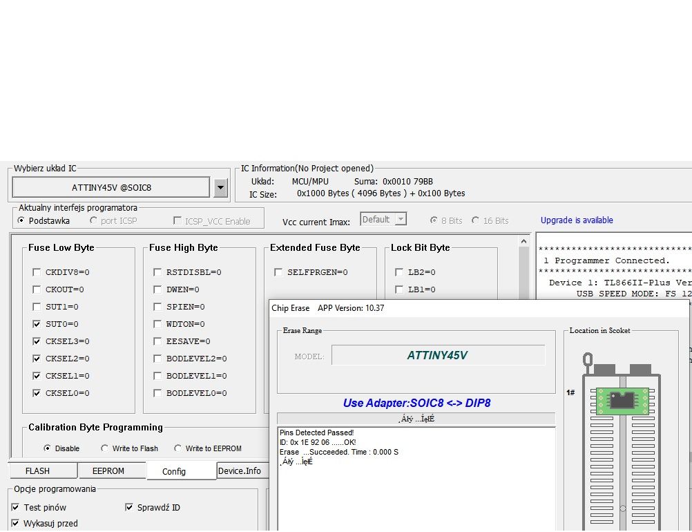

    Załączam kilka zdjęć
    config.jpg -> ustawienia programowania
    erase.jpg -> opcja wykasowania układu , po niej flash jest wykasowany a EEprom jest bez zmian
    prog.jpg -> próba zaprogramowania układu flash oraz EEprom. Flash sie zapisuje a EEprom bez zmian.
    read.jpg -> odczyt eeprom i flash wszystko poprawnie.
    Pomoże ktoś co z tym fantem zrobić.

  • #7 18977812
    ic3ek
    Ale to jest tylko przy odczycie ! Wgrywając mam bez EESAVE i wgrywam razem z lockbits oraz config z wyłączonym eesave
    Chyba ze przed wgraniem musze jakoś specjalnie sciągnąć tą blokade ?
    Jak sobie z tym poradzić.
    OK. Dałem rade.
    Musiałem osobno wgrać config tylko. Wtedy eesave puscił.
    I EE Podczas erase nareszcie wykasował sie.
    Dzięki za cenne wskazówki.
    #8 18977839
    excray
    Poziom 41  
    Jeśli wgrywasz fusebity, a później przy odczycie masz dalej wyzerowany EESAVE to znaczy, że te fusebity nie są poprawnie zapisywane.
