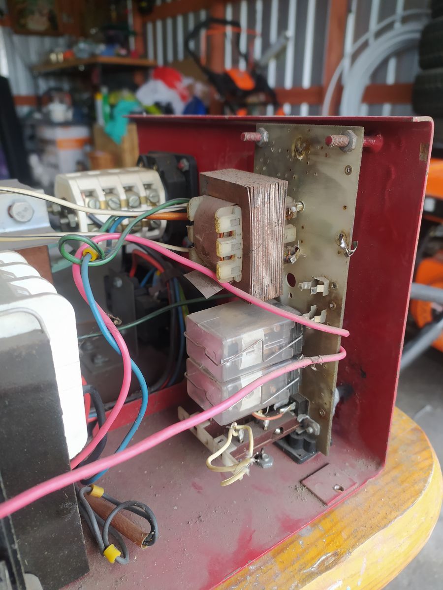

#1 18976877 14 Paź 2020 11:51 grzechu9009 grzechu9009 Poziom 11 #1 18976877 14 Paź 2020 11:51 Zobylem zgrzewarke Figel RZP 2B Brakuje w niej regulatora czasu. Zamiast niego wstawiono transformatorek. Zgrzewarka wykonuje jeden zgrzew. Zeby zrobic kolejny trzeba ją wylaczyc i wlaczyc. Co potrzebne do diagnozy? Promuję tematy: 04.01.2016 Frezarka górnowrzecionowa CNC
#2 18976968 14 Paź 2020 12:36 jdubowski jdubowski Specjalista - urządzenia lampowe Pomocny post? (0) #2 18976968 14 Paź 2020 12:36 Widać naprawę z dużą ingerencją, zacznij od odrysowania schematu z natury. Promuję tematy: 30.06.2015 Centrale i sieci kablowe telefonii stacjonarnej
