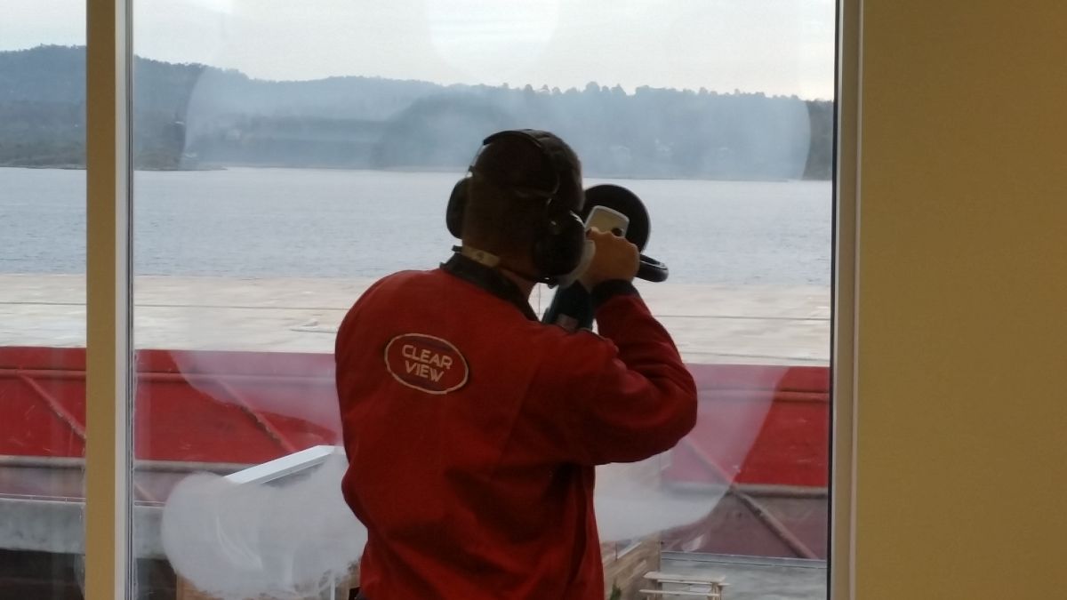

    borkow1
    Dzień dobry,
    Zlecę zaprojektowanie i wykonanie czujnika do pomiaru siły docisku ręcznej polerki kątowej. Urządzenie ma wykryć jaką siłą pracownik dociska polerkę Makita 9237CB do powierzchni szyby (zajmuję się polerowaniem szyb). Ma to na celu poprawę jakości szkolenia pracowników. Czujnik lub czujniki muszą być umieszczone na rękojeści urządzenia lub na rękawicy roboczej. Oczywiście chodzi tu nie tylko o sam czujnik, ale o pomiar i jego odczyt na dedykowanym mierniku.
    Czas wykonania urządzenia - w miarę szybko, ale jestem świadomy potrzebnego na to czasu.
    Do wykonania urządzenia prześlę polerkę Makita.
    Budżet rozsądny, ale stawiam na jakość wykonania.

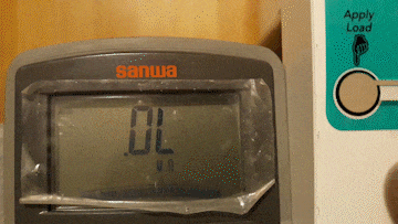

    Ventran
    Mam taki czujnik nacisku. Można coś z tym zrobić:
    [Zlecę] Zaprojektowanie i wykonanie czujnika docisku ręcznej polerki kątowej.
    W zależności od siły nacisku zmienia się rezystancja (maleje wraz ze wzrostem siły F). Odpowiednio umieszczone czujniki na rękojeści po kalibracji powinny rozwiązać problem.
    MediaMarkt Black Week
  • #5 18978080
    mycodename47
    To maiłoby prawo działać jeśli polerka będzie trzymana zawsze w ten sam sposób, inne wartości będzie pokazywać dla polerowania szyb pionowych i poziomych (grawitacja), chyba, że podczas tego szkolenia zawsze polerowane będą szyby jak na zdjęciu, tak czy inaczej będzie ciężko umieścić sensor/sensory aby mierzyły wiarygodnie (każdy trochę inaczej chwyta ręką, w innym miejscu, itp....). Kolejnym problemem będzie prawdopodobnie to, że druga ręka przecież też bierze udział w polerowani co najprawdopodobniej będzie miało spory wpływ na to co pokaże miernik. Dodatkowym założeniem musiałoby być to, że tarcza polerująca przylega zawsze całą powierzchnią do szyby w miarę równomiernie, żeby wyniki pomiaru były takie same przy tej samej sile nacisku, trzymanie polerki pod ukosem (w taki sposób, że polerujemy tylko np. górną częścią tarczy), spowoduje, że miernik pokaże "ok" a faktycznie ta siła nacisku będzie skupiona na dużo mniejszej powierzchni.
    Obawiam się, że zrobienie tego urządzenia aby było funkcjonalne może okazać się bardzo trudne...
    Można spróbować zrobić jakiś pomiar pośredni, np. pobór prądu, wtedy w zależności od siły nacisku silnik będzie różnie obciążony i być może te zmiany pozwolą określić jakieś poziomy nacisku (BYĆ MOŻE). Rozwiązane by były problemy, z różnym trzymaniem, z szybami pionowymi i poziomymi, ale nadal trzeba wykonywać pomiary przy tarczy przylegającej całą powierzchnią... W tej metodzie może się pojawić przekłamanie w zależności od "poślizgu" tarczy po szybie (z pastą/bez).
    Zaryzykuję stwierdzenie, że nikt raczej nie zrobi Ci tego urządzenia...
    Jeżeli to ma być tylko do szkolenia warto by było rozważyć umieszczenie czujników tensometrycznych/rezystancyjnych w na szybie (między szkłem a ramą okna), powstałaby taka jakby waga. To najprawdopodobniej też przysporzy trochę problemów, ale może będzie trochę łatwiej.

    Pomysły z "ważeniem" szyby są genialne ale może się okazać (biorąc pod uwagę zdjęcie z pierwszego postu), że te szyby są gdzieś zamontowane w docelowym miejscu, to wtedy trzeba będzie zważyć cały budynek. :D
    I co z ogromnymi szybami, na przykład 5 na 5 metrów, który pracownik ma takie długie ręce, będzie się musiał "dyndać" na jakiejś linie. :D
  • #17 18980728
    tzok
    Moderator Samochody
    Ten pomysł zaproponował autor tematu i z jego wypowiedzi wynika, że to jest stanowisko szkoleniowe, a szyba jest jego częścią i może być zamontowana w dowolny sposób.
