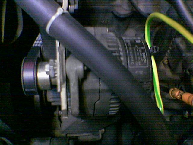

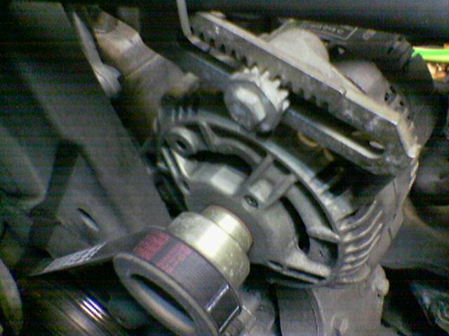

    Ale jak bym miał dac drugi alternator to by cały prad szedł do osobnego aku i tylko na wzmacniacz a reszte by było podpiete tak jaj jest>POzdro!!!
    A tak wogole jest tu ktos taki co zrobił juz cos takiego ze zamontował 2 alternatory????Jesli tak to w jakim aucie chetnie bym usłyszał jakies pomysły jak to zrobic?????!!!!!!!!!!!!!!!!???????????????!!!!!!!!!!!!!!!!!!!?????
    A tak wogóle jakies tu sa jaja kó........a ja tu szukam pomocy a tu mnie z ortografi poprawiaja!!!!!!!!!!!przegiecie!!!!!!!!!!!!!!!!Moze pomyliłem posty???:|Niewiem o co tu chodzi czepiaja sie wszystkiego kazdy robi błendy.>POZDRO!!!!!!!!!!!!!!!!!
    A to jest mój alterntor i widoczne miejsce ma ktos pomysł jak przymocowac drugi o takiej samej budowie???!!!
    #25 1893978
    Wojtek_b21
    Dałeś dodatkowy przewód + z akumulatora do alternatora. A czy sprawdziłeś te masy o których pisałem wcześniej . 780W w RMS-ie to nic nadzwyczajnego to to samo co ogrzewana szyba + długie +wentylator i jakoś samochody jeżdżą.
    Sprawdź te masy !!!!!!!!!!!!!!!
    A tak przy okazji to miałem okazję naprawiać wzmaka Boschmana , który na obudowie miał napisane 400W ,a w środku siedziały dwie końcówki po 2x23W każda!
