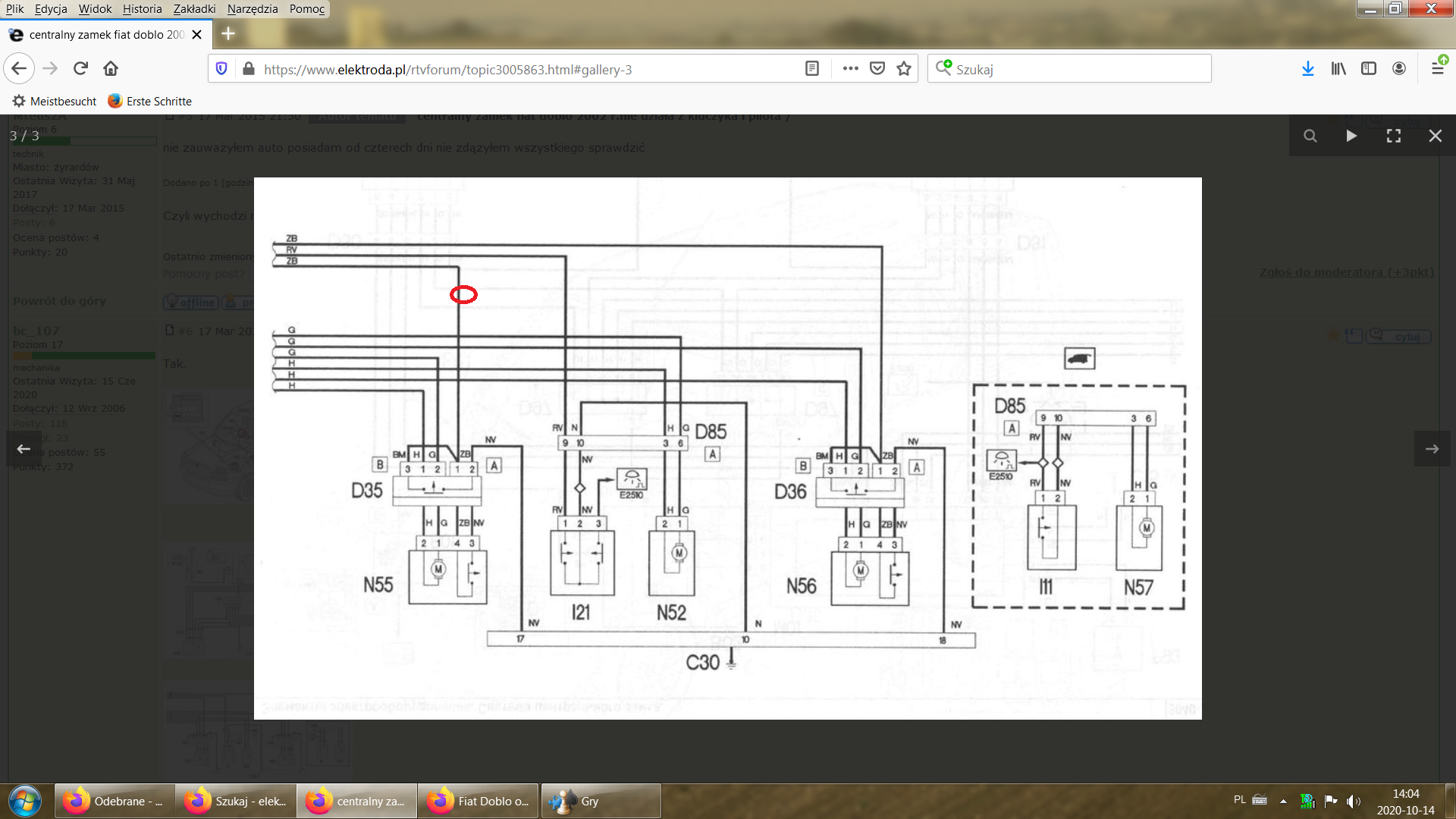

    Goszczę na tym forum pierwszy raz, i jak zrobię jakąś gafę, to proszę wybaczyć.
    Centralny zamek (zamyka i odbija ponownie).
    Doszedłem do wniosku, że błąd jest w lewych suwanych drzwiach.
    Teoretycznie wszystkie łączniki w nich działają poprawnie (tj. łącznik działania zamka i łącznik zamknięcia drzwi)
    Objaw jest taki, że na przewodzie "ZB" (zaznaczony na rysunku) jest ciągle masa.
    I z tym jest związane pytanie. Czy ten przewód ze złącza (D35) w drzwiach idzie bezpośrednio do złącza w sterowniku, czy są po drodze, jeszcze inne złącza.
    Przewód ten jest ciągle na potencjale masy, nawet po rozłączeniu złącza przy drzwiach jak i przy sterowniku. Było by dziwne, że ten przewód ma po prostu zwarcie do masy . Fiat Diablo Cargo 2005 - ciągła masa na przewodzie ZB w centralnym zamku. Czy idzie do sterownika?

  • #3 18978809
    kokapetyl
    Dzięki za zainteresowanie.
    Mobali napisał:
    Być może drzwi boczne nie domykają się i nie jest do końca wciskany kontakt wyłącznika
    Napisałem, że wszystkie łączniki działają poprawnie.
    Problem jest taki, że przewód(zaznaczony na rys,czerwonym kółkiem) idący ze złącza drzwi (D35), do sterownika (Mo1) złącze (A) pin 16, jest ciągle na potencjale masy, nawet po wypięciu wtyczek z obu stron. I to jest zapewne przyczyną.
    I moje pytanie, czy on idzie bezpośrednio (wtyczka-wtyczka), czy może po drodze jest jeszcze jakiś element ?.
    Zamierzam ten przewód wyeliminować i wstawić nowy, ale wpierw chciałbym wiedzieć jak on idzie.

    #9 18993966
    arturlom
    Poziom 19  
    Siłownik zamyka i otwiera zamek czyli działa silniczek, ale jeżeli nie przełącza styków 3 i 4 to jest z nim coś nie tak. Są siłownik master które posiadają styki sterujące i siłowniki slave, które takich styków nie posiadają. Jak zamykasz zamek mechanicznie przekręcając klucz, to siłownik ustawia się w pozycji zamkniętej i styki sterujące są po to żeby centralka zamknęła pozostałe drzwi. Tak samo przy otwarciu zamka kluczem. Jeśli używasz pilota to możesz nie korzystać z funkcji master siłownika. Ponieważ masz zwarte styki sygnału otwarcia to po zamknięciu zamków centralka dostawała sygnał, że ma otworzyć zamki i dlatego to robiła.
    Nie mam w tej chwili pod ręką schematu, ale jeżeli schemat zamieszczony przez ciebie jest pełny to nie ma innych złączek. Jak wyjmiesz wtyczkę z siłownika to wówczas podając masę na styk 3 lub 4 będziesz otwierał lub zamykał pozostałe zamki.
  • #10 18994038
    kokapetyl
    Kolega nie doczytał mojego ostatniego postu.
    cyt. "
    kokapetyl napisał:
    Faktycznie jest reakcja po zadziałaniu centralnego (przełącznik przełącza styki)
    Sprawę tego przełącznika uważam za wyjaśnioną.
    Ponawiam jeszcze pytanie z postu pierwszego (suwane drzwi)
    Ze złącza D35 styk 1 idzie przewód do sterownika pin 16, przewód sygnałowy do sterownika informujący o pozycji drzwi.
    Jest on ciągle na poziomie masy, nawet po wypięciu obu złączy.
    Czy ten przewód idzie bezpośrednio wtyk-wtyk, czy po drodze zahacza o jakieś "urządzenie".
    Postanowiłem go wymienić i jeśli idzie on bezpośrednio to OK, nie będzie problemów. Jednak, jeśli zahacza o jakieś urządzenie, to mogą być z tym urządzeniem problemy (będzie dalej masa niezależnie od pozycji drzwi)
  • #11 18994089
    arturlom
    Poziom 19  
    Moim zdaniem idzie bezpośrednio do sterownika, chociaż może być też wykorzystany do sterowania lampką oświetlenia wnętrza.
  • #12 18994237
    kokapetyl
    Moim zdaniem też, wymienię/podmienię go. Zobaczymy jaki będzie efekt, dam znać.
    Dzięki za znaczącą pomoc.
  • #13 19007414
    kokapetyl
    Nawiązując do postu pierwszego.
    Niestety nie. Potencjał masy/minusa na tym przewodzie występuje również po otwarciu drzwi prawych (suwanych) i tam był właśnie błąd. Gdzie te przewody się spotykają, tego nie wiem.
    Sprawa rozwiązana.
  • #14 19014064
    kokapetyl
    Rozjaśnienie błędu podałem post wyżej.
    Czujnik otwarcia drzwi lewych i prawych (przewód idący do centralki) jest ze sobą gdzieś połączony. I otwarcie jakichkolwiek drzwi L/P suwane, powoduje że na tym przewodzie sterującym centralkę pojawia się masa/minus. Ja byłem skupiony na drzwiach lewych, a błąd był w prawych (po "zamknięciu"drzwi prawych, mikro włącznik D36 (schemat wyżej) nie rozłączał masy.
