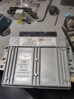

    Witam.nie mogę znaleźć sterownika do mojego auta i w związku z tym msm pytanie czy sterowniki na foto są ze sobą wymienne?czy wystarczy żeby był ten sam typ czyli S2PM-370 czy inne numery też muszą się zgadzać? Citroen c3 1,4 benzyna - Czy sterowniki oznaczone S2PM-370 są ze sobą wymienne? Citroen c3 1,4 benzyna - Czy sterowniki oznaczone S2PM-370 są ze sobą wymienne?

    Najpewniej by bylo jakby wszystkie numery sie zgadzaly.Ale mozesz sprobowac taki jaki masz.

    Sęk w tym że chce dopiero kupić ten sterownik a nie chcę wyrzucić w bloto 400zl

    Może napisz co soe dzieje ze chcesz sterownik wymienić ?

    Klima pracuje kiedy chce ,czasem auto zgaśnie,falowanie na jałowym po nagrzaniu silnika,sypanie błędami mapsensora i czujnika klimy mimo że te są sprawne.wiazki od czujników do komputera nowe wiec to już wykluczone.elektryk stwierdził że sterownik do wymiany

    Wymieniałem S2PM-375 na inny S2PM-375 o różnych numerach i nie było problemu, klon EEPROM i auto pracuje. Ewentualnie wymagane kodowanie opcji przez Lexie.

    Oj, te Sagemy lubią się psuć.
