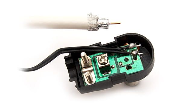

    Cześć mam problem. Wczoraj podłączyłem antenę do zasilania i wszystko działo, dziś niestety brak sygnału, więcej zrobiłem kabel koncentryczny na nowo i podłączyłem jednak nadal nie wyszukuje zandych kanałów. Ktos wie o co chodzi może coś źle włożyłem?

    Sprawdź napięcie pomiędzy oplotem a gorącą żyłą.
  • #3 18978236
    anchilos
    Rozkręć ponownie.
    Drut pod wkręt centralny, oplot pod obejmę.
    Powodzenia.

    Czy odizolowane końcówki zasilania nie dotykają do innych elementów?
    nie dotykają,są pod obejmą.

    który to wkręt centralny 😂?
    Jezcze jedna sprawa z tego centralnego wkrętu wypadła mi śrubka i z jeden strony jest okrągła a z drugiej sześciokąt, z której strony ma stykać z kablem koncentrycznym?
    Masz na obrazku, który zamieściłeś. :D :D

    Przede wszystkim oplot powinien stykać się z płytką (tam jest pocynowane pole) a nie tylko z obejmą.

    J.w. - oplot ma mieć kontakt z metalowym elementem płytki separatora (1), a nie z blaszką (2). I żaden jego drucik nie może stykać się z elementem mocującym żyłę główną (3).
    Rozpleć ten "warkocz" z oplotu i wywiń go na płaszcz izolacji zewnętrznej przewodu
