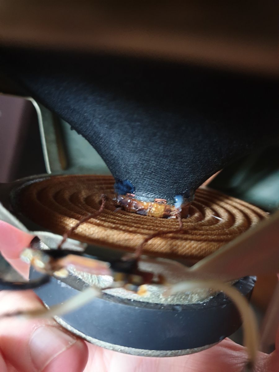

    Czesc, wymienialem membrany w glosnikach tonsila wszystko fajnie jeden gra jak zły a drugi nic... kable podlaczone bezpośrednio do blaszek cewki i nic.. a glośnik poskladany! :-( proszę o porady czy mozna cos z tym zrobic czy tylko wyniana cewki? Tonsil GDN 20/40/14 Nie działa - Po reneracji glosnik nie gra
  • #3 18979061
    2konrafal1993
    Lica z lewej strony wygląda na złamaną, to że się trzyma nie znaczy że przewodzi.

  • #5 18979121
    argosan
    Poziom 4  
    Tam chyba w ogóle nie ma połączenia, już dobralem się do tego, pomierze tylko miernik został w garażu to dopiero jutro, a tak to wygląda, nawet nie wiem czy bede w stanie to zlutowac Tonsil GDN 20/40/14 Nie działa - Po reneracji glosnik nie gra Tonsil GDN 20/40/14 Nie działa - Po reneracji glosnik nie gra
  • #6 18979165
    Brivido
    Poziom 34  
    Jak usuwałeś starą? Bardzo łatwo przy tym uszkodzić druciki, które od blaszek idą górą karkasu.

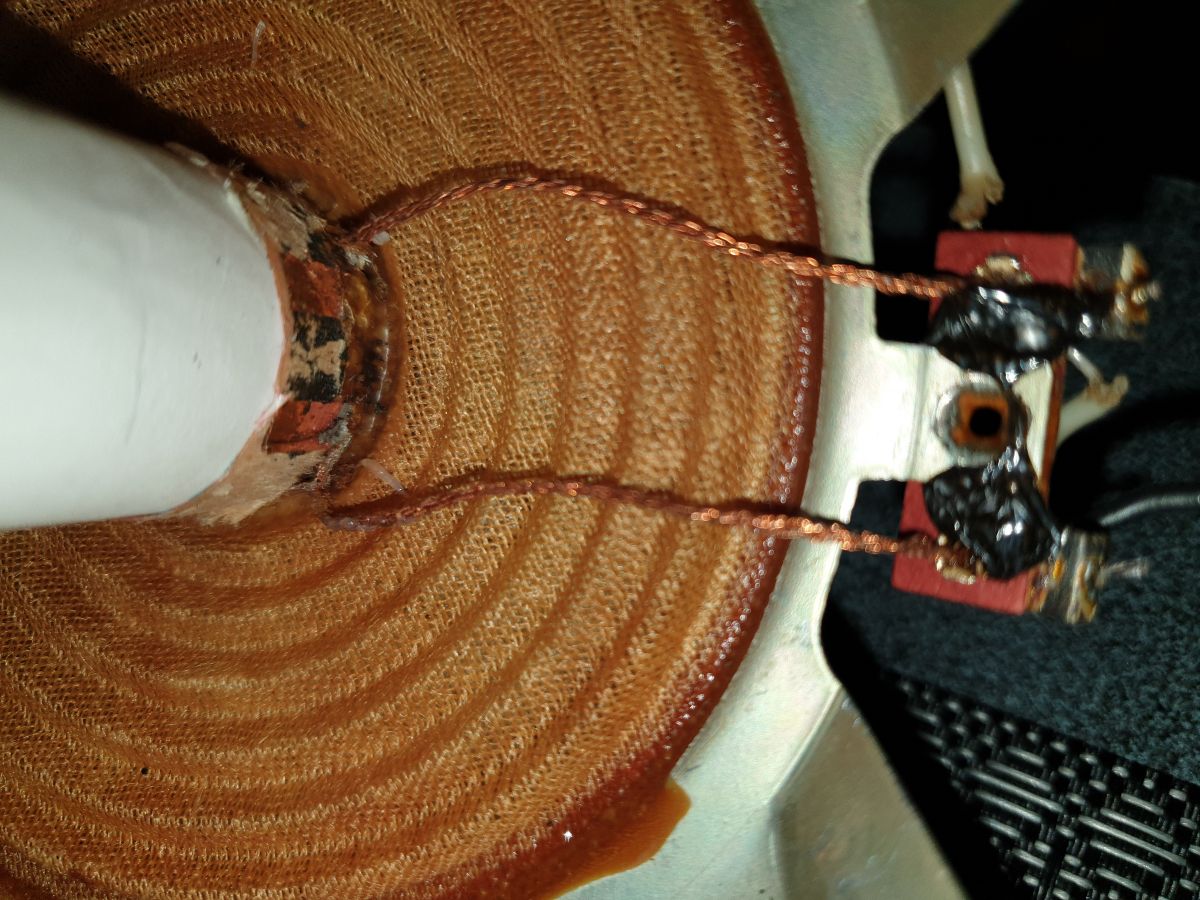

  • #7 18979284
    House System
    Mnie zastanawia połączenie linek zasilajacych do konektora. Na 1 zdjęciu w 2 poście autora ewidentnie widać że plus z minusem są połączone lutem co może powodować zwarcie.
  • #8 18979295
    jdubowski
    To mi wygląda na jakiś zabezpieczający glut, aczkolwiek to zdjęcie marne jest...
  • #9 18979310
    Brivido
    Poziom 34  
    No przecież to czarne to klej
  • #10 18979360
    argosan
    Poziom 4  
