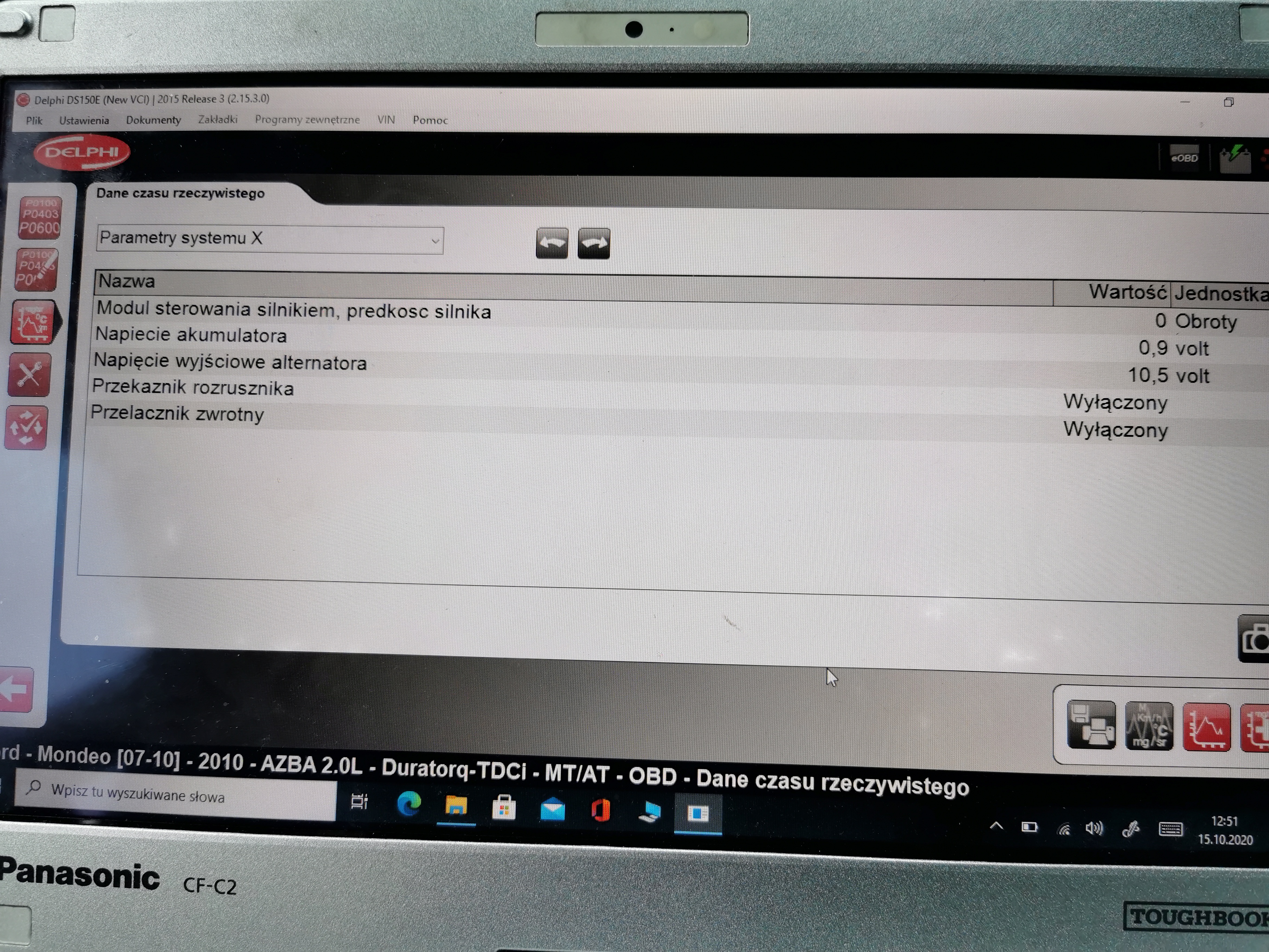

    Witam. Problem w mondeo mk4 2.0 tdci samochód normalnie jeździł bez jakiś objawów wcześniejszy aż nagle przestał kręcić silnik sprawdziłem rozrusznik przekaznik i w końcu podpiolem komputer a tam błędy jak na poniższym zdjęciu. Najbardziej mnie zastanawia dlaczego pokazuje napięcie akumulatora 1V. Ma ktoś pojęcie co się może dziać? Sprawdziłm wtyczki przy komputerze w nadkolu jak i w tym pod schowkiem w samochodzie. Zapłon normalnie jest wszystko działa pod względem elektrycznym światła itp

    A czy zmierzyłeś fizycznie napięcie na sterowniku?

    Autko już zrobione , przyczyną całego zamieszania okazał się żółto-niebieski przewód biegnący od skrzynki bezpieczników do sterownika
