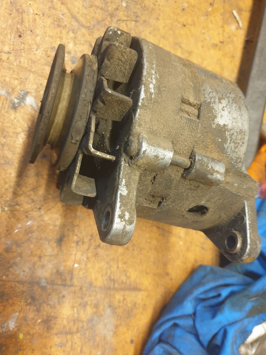

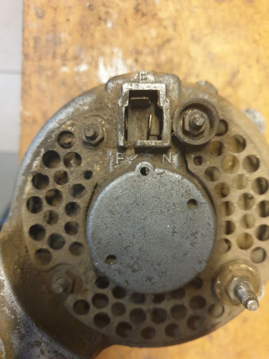

    Potrzebuję naprawić ładowanie w bardzo prostej instalacji.
    Alternator służy oczywiście do ładowania akumulatora i zasilania kilku żarówek 12v.
    Wymontowałem alternator, ale nie mam pojęcia jak go sprawdzić bo nigdzie nie znalazłem opisu pinów.
    Wie ktoś co to za alternator, albo gdzie szukać zamiennika?

    Jeżeli wymiary (szczególnie grubość ) Cię nie ogranicza możesz zastosować dowolny alternator dostępny na rynku (głównie do ciągników rolniczych) lub używany od samochodu (najlepiej z wbudowanym regulatorem). Mocowanie nieraz trzeba przerobić. Nie piszesz w czym to chodziło czy chcesz naprawić (było sprawne) czy tylko podłączyć.

    Chodziło to w miniładowarce do której nie ma żadnych instrukcji (nigdzie).
    Instalacje ktoś przerabiał i jest też wstawiony w kabinie regulator napięcia z fiata 125p
    Temat założyłem bo nie ma ładowania i chcę to jakoś doprowadzić do użytku.
    Dla czego piszesz żeby nowy alternator był z wbudowanym regulatorem?

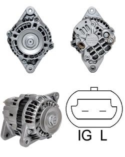

    To by było świetne rozwiązanie.
    Wymiarami pasuje alternator od matiza.
    Do którego pinu dać tą kontrolkę wzbudzenia?
    Identyfikacja alternatora i sposobu doboru zamiennika na podstawie zdjęć
  • #6 18980579
    michal_rybka
    Poziom 35  
    IG - Ignition - zapłon - plus po stacyjce
    L - Light - lampka - kontrolka ładowania (druga noga żaróweczki do plusa po stacyjce)
    PS: Od Tico jest praktycznie taki sam alternator ale jeszcze ciut mniejszy i ma mniejsze koło pasowe więc lepiej będzie się nadawał do diesla (będzie lepsze ładowanie na niskich obrotach) no i jest tańszy :) kable takie same

    raczej plus po stacyjce do IG też, to pewnie zasilanie wewnętrznego regulatora napięcia (ale być może bez tego też będzie działać, można spróbować

    Sprawdziłem i żeby alternator zaczął produkować prąd trzeba podłączyć IG do +
    lampki L nie trzeba podłączać.
    Koledzy powiem tak, bardzo dziękuję za pomoc!
