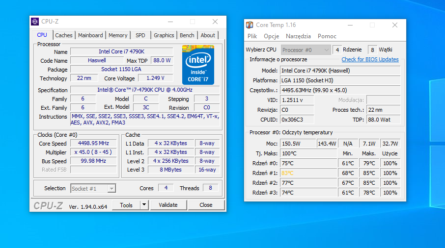

    Mój PC:
    ASUS Z97 Pro Gamer (WiFi)
    G.Skill TridentX DDR3 2400MHz CL 10
    Procesor Core i7 4790K (OC 4.5GHz)
    Zasilacz Be-Quiet Straight power BQT E5 700W
    Chłodzenie Be Quiet Dark Rock Pro 3
    Pasta Thermal Grizzly Hydronaut nałożona w krzyżyk
    Do aktualnego podkręcenia użyłem tego tutoriala z YT:
    Przy testach z OCCT, Core Temp przy max napięciu 150.5W temperatury nie były złe. Potestowałem w grach, programach i śmiga aż miło :)
    ASUS Z97 Pro Gamer, i7 4790K BQ Dark Rock Pro 3 - da radę 4.7GHz?
    Ale czy te parametry waszym zdaniem są dobre? Czy na tym configu dało by radę wycisnąć 4.7GHz? Jestem całkiem zielony w OC, dopiero będę zaczynał i nie wiem jakie wartości wpisać żeby chociaż spróbować sprawdzić...
    Tak, są dobre, chociaż temperatury mogłyby być trochę niższe. Na pewno jednak są jeszcze bezpieczne.
    Póki nie spróbujesz, to się nie dowiesz. Zapisz sobie jedynie aktualne ustawienia, bo w przypadku gdy procesor nie da rady polecieć na takich ustawieniach - będziesz musiał zrobić reset ustawień BIOS i z powrotem je ustawić.
    OC nie polega na wklepywaniu wartości, które ktoś poda. Jak się chcesz do tego w ten sposób zabierać - to zrezygnuj od razu. Jeśli chcesz to dobrze zrobić, to powinieneś spróbować zrozumieć, co robią zmieniane przez Ciebie parametry. Nikt nie będzie w stanie wygenerować dla Ciebie odpowiednich ustawień. Zależą one od konkretnego egzemplarza procesora, a nawet zasilacza. Jednemu pójdzie taki sam zestaw ponad 5.0 GHz, inny się wyłoży i nie dojdzie do 4.5. A jeszcze inny skończy gdzieś po środku.
    Plus 400 MHz to jest już 10% szybszy procesor. Za darmo. Jeśli można to każde 100 MHz jest warte walki. W końcu to szybszy procesor - za darmo (no prawie, bo do K i odpowiedniej płyty trzeba było dopłacić, ale to już wydane pieniądze).
    Ryzyko uszkodzenia sprzętu nie jest duże (bliskie zeru), jeśli nie podnosisz "na pałę" napięć do niebezpiecznych wartości i monitorujesz temperaturę pod obciążeniem. Trzeba jeszcze wyjaśnić, że 74 stopnie na stronie Intela to nie jest temperatura rdzeni (a te temperatury mierzysz), a temperatura obudowy. Rdzenie nagrzewają się mocniej niż obudowa. Bezpieczną granicę bym sobie przyjął na te +10 stopni od temperatury podanej na stronie Intela. Czyli w zasadzie to, co już osiągasz na jednym z rdzeni. Ale to wcale nie oznacza, że nie możesz próbować go jeszcze ciut podkręcić.

    wujo340
    Poszło max 4.6GHz i przyzwoite temperatury.

    Z ciekawości - jakie temperatury po 10 minutach katowania (np. Prime 95) są na rdzeniach?
  • #7 19452987
    wujo340
    Przy 151w max 86C. Nie znam się na tym jeszcze dobrze ale chyba trafiła mi się niezła szuka procesora :)

    Ciepło, ale jeśli to pomiar przy teście syntetycznym takim jak Prime to w realnym zastosowaniu będzie osiągał niższe temperatury. Starałbym się już więcej niż te 86 nie lecieć, bo to jest gdzieś na styk z wartością temperatury deklarowaną jako bezpieczna.

    Dokładnie, jest idealnie. Za zwyczaj w grach mocniejszych osiągam max 60C. Jak w pokoju jest cieplej no to wiadomo że ko kilka się podniosą. Procesor ogólnie lata na tych jak najmniejszych stabilnych wartościach więc stabilniutko ;)

    Po pierwsze - mylisz napięcie z mocą, która nie jest tu wyznacznikiem. Napięcie podaje się w voltach, tu masz 1.25V i to jest istotna wartość. Do tego brakuje informacji o Vring i Uncore, co jest dość istotne. I skąd wziąłeś akurat 1.25V? Skądś to wziąłeś czy drogą testów wyszło, że dopiero przy takim jest stabilny?
