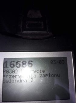

    Skoda Fabia 2003 1,2 - kod błędu 16686 po 302 Witam.prosił bym o podpowiedz gdzie szukać przyczyny tak jak w temacie wykryto kod 16686 po wejściu dalej w kom.Jest kod po 302
    I teraz tak nieraz odpali za pierwszym razem a nie raz dopiero za drugim po odpaleniu leki drganie odczuwalne w środku wymieniłem świece,cewkę zapłonową bo pokazuje że to 2 cylinder gdzieś przerwany za dojściem do zapłonu jakoś tak to się nazywało z tego co mechanik mi przekazał po wymianie nic się nie zmieniło dale jest błąd jak wyżej gdzie szukać przyczyny.Z Góry dziękuję

    Ten błąd oznacza wypadanie zapłonów na 2 cylindrze.
    Nic tam nie ma mowy o cewce w opisie a dużo osób uznaje że o nią tutaj chodzi.
    Wypadanie zapłonów może być spowodowane przez brak zapalenia mieszanki w cylindrze a to powodować może:
    - brak iskry
    - zła mieszanka lub jej brak
    - brak sprężania na cylindrze
    Zmierz ciśnienie sprężania na cylindrach.
    Może być wypalony zawór.
