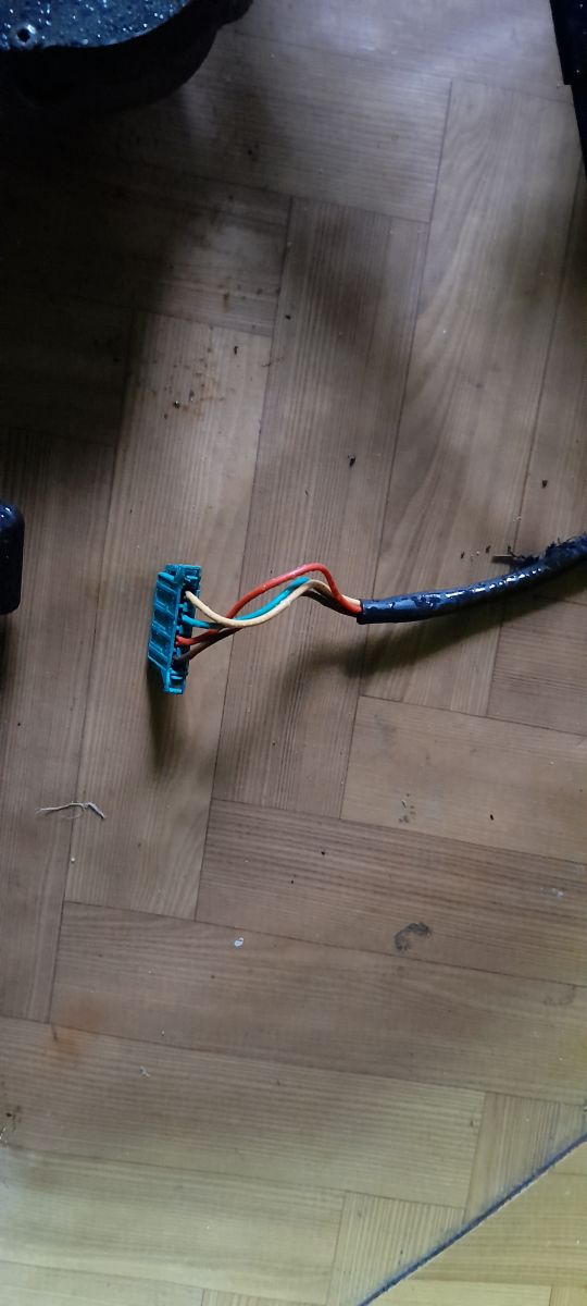

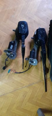

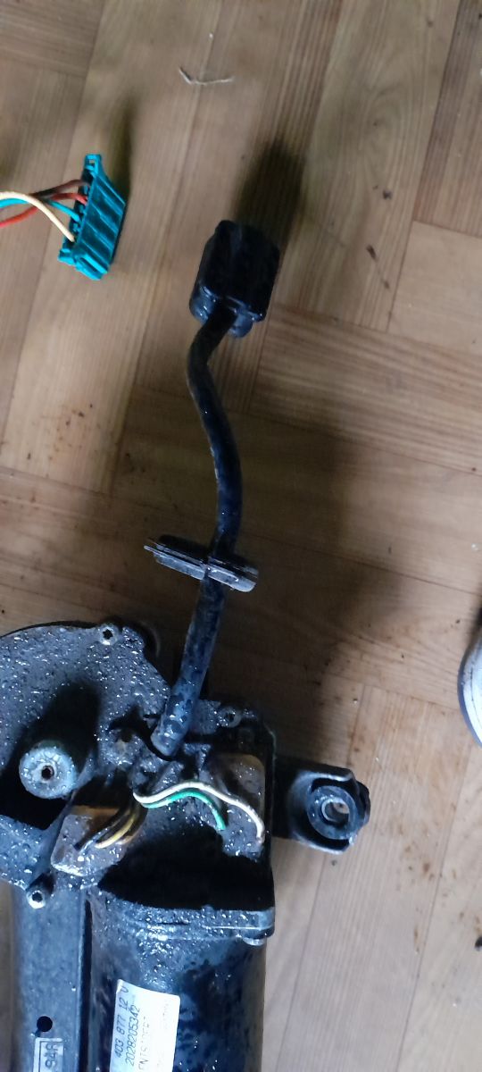

    Witam. Mam problem, ponieważ zepsuł mi się silniczek wycieraczki w aucie Mercedes W202 C220. 2.2 Diesel.
    Zamowilem nowy komplet z wycieraczką i wszystko pasuje, natomiast w nowym komplecie jest inna wtyczka na 5 pinów, a w starym na 4.
    Gościu przysłał nie tą co trzeba, ale już nie ma czasu czekać na wymianę do przyszłego tygodnia, bo w niedzielę wyjeżdżam.

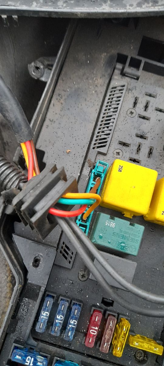

    Pytanie do elektryków lub osób, które mają pojęcie. Czy da się to przerobić i połączyć kable (z 5 kabli zrobić 4 - ponieważ tyle jest w starej kostce).
    Wstawiam zdjęcia wszystkiego co ważne.
    Proszę o pomoc !!
    Kable odchodzace od nowego kompletu: zielony, żółty, brązowy, biały, czarny
    Kable właściwe od starego kompletu wtyczki, która ma tak pozostać:
    czerwony, żółty, zielony, brązowy
    5pin przerobić na 4

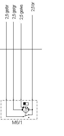

    Wiesz skąd wynika problem? Zresztą wielokrotnie o tym na forum pisałem:
    Ty masz auto poliftowe, z silnikiem CDI i nstalacją CAN, a silniczek dostałeś od przedlifta który miał całą elektrykę konwencjonalną (bez CAN-u)
    TO CAŁKOWICIE ODMIENNE AUTA! - mają tylko podobną karoserię.
    Jak widać również sobie sprawy nie zdajesz, bo w opisie auta tego nie podałeś.
    Tu masz link do starej wycieraczki:
    http://www.autolib.diakom.ru/CAR/Mercedes-Benz/1995/C220/SYSTEM%20WIRING%20DIAGRAMS/5327.pdf
    a tu masz kawałek obrazka nowej:
    Mercedes C220 W202 2.2 - Przerobienie kabli. Elektryka samochodowa
    Porównaj i pozamieniaj. Już na pierwszy rzut oka widać, że w nowym układzie nie ma kabelka do podtrzymania ruchu wycieraczki jak jest poza pozycją parkowania.
