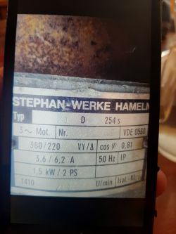

    Witam! Prośiłbym o dobór falownika do tasmociągu.
    Tabliczka znamionowa silnika w zalączniku
    Jaki falownik dobrać do taśmociągu i czym się kierować?

    Może być jednofazowy albo trójfazowy wszystko jedno. Zależy jak podłączysz silnik. Ważna jest moc wyjściowa co najmniej 1,5 kW

    Będzie działać, chodzi Ci o straty momentu silnika czy energii elektrycznej?

    Nie znam sie na tym kompletnie. Elektryka nie moja branza. Chodzi mi o starty momentu mocy przy połaczeniu silnika 3f do instalacji 230v przez ten falownik . Czy silnik bedzie mial wystarczajaca moc zeby pociągnąć pełna taśme i czy nie bedzie sie przegrzewac?

    Jeśli moc silnika jest dobrze dobrana to wszystko będzie ok. Falownik nie zmienia momentu obrotowego silnika

    Przetwornic nie dobiera się po mocy silnika ale jego prądzie!!!

    w tym przypadku prąd będzie zależny od układu połączeń silnika a układ połączeń po części od zasilania falownika
