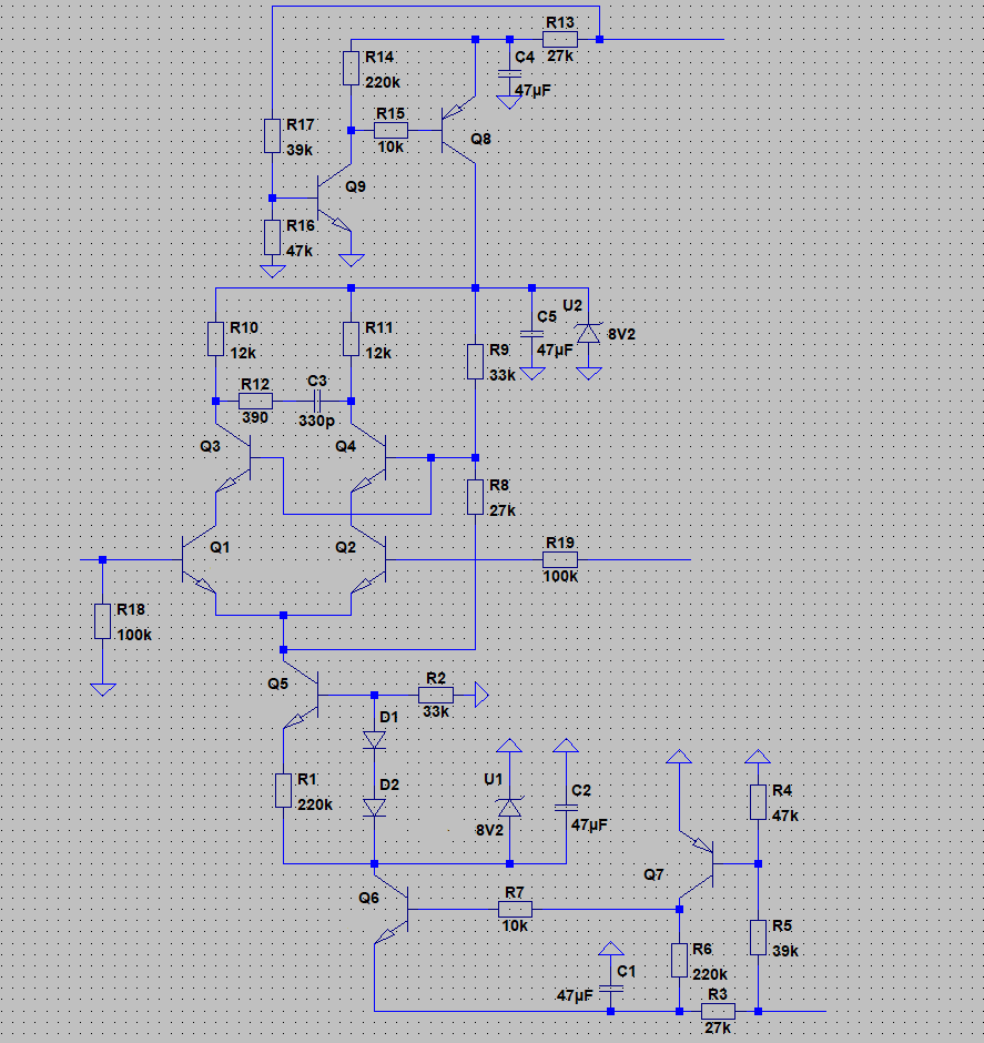

    Witam. Piszę ten temat ponieważ, skończyły mi się pomysły, sugestie co może powodować wysokie napięcie stałe na wyjściu głośnikowym wzmacniacza. Jest to dość rozbudowany układ, a zarazem prosty w złożeniu i wg symulatorów obwodów elektronicznych ta konkretna konstrukcja powinna działać od pierwszego kopa. W moim przypadku tak nie jest. Jestem hobbystom i być może przeceniłem swoje możliwości przy konstruowaniu tego wzmacniacza Audio, jednak kilka razy budowałem w swoim życiu podobne konstrukcje bazujące na nielubianym przez użytkowników UL1111+ TL081 w roli głównej. Zawsze działały przy nawet dość wysokich napięciach zasilania z rzędów +-62.5V, moja obecna konstrukcja docelowo ma pracować przy zasilaniu +-87.5V. Doskonale zdaję sobie sprawę, że nie ma tu żartów i małe potknięcie może skończyć się pożarem w układzie. A więc do rzeczy Wzmacniacz na wejściu posiada układ CEMI UL1111, tranzystory pary różnicowej wykorzystane zostały do budowy wzmacniacza różnicowego w układzie kaskody z tranzystorami Q5 Q6 BC548B(takie rozwiązanie widywałem w fabrycznych wzmacniaczach marki Kenwood) UL jest także wykorzystany jako mini "driver" dla napięć zasilania pary różnicowej tzw Switch 0/1, działa on w ten sposób, gdyby zabrakło któregoś z napięć +/- 0,7V na bazie tranzystorów przykładowo na Q1 MPSA92 lub na bazie jednego z tranzystorów w UL(piny 6 7 8) to tranzystory wykonawcze Q3 MPSA92 lub jeden z tranzystorów UL(piny 9 10 11) blokują napięcie zasilania +-8,3V, destabilizując cały wzmacniacz, Diody Zenera zabezpieczają przed przypadkowym wzrostem napięcia powyżej 8,5V, aby nie spalić układu UL, z układu UL mamy tutaj źródło prądowe wykorzystane z pinów 12 13 14 dla ustalenia punktu pracy dla pary różnicowej UL(Piny 1 2 3 4 5). Wzmocnienie układu ustalone zostało na ok 100x co daje nam ok 40dB.
    No i dalej mamy układ TL081 pełniący rolę drivera końcówki mocy. Układ ten powinien być zasilany napięciem +-15V, jednak jak widzimy na schemacie już tutaj jest asymetria, noga dodatnia zasilana jest napięciem zasilania +19V, natomiast noga ujemna napięciem zasilania -16,2V, szeregowo z diodami D9, D13 są rezystory R53, R47, taki układ miał mi służyć do obniżenia napięcia zasilania do wartości ok +/-14.5V same stabilizatory napięć obniżają napięcie zasilania opampa do +/-19.6V, co jest stanowczo za dużo dla TL081, no i na schemacie widzimy, że kolektory tych stabilizatorów w połączeniu z rezystorami R61 i R57 mają za zadanie wysterować tranzystory sterujące + końcowe. No i widzimy że stopień sterujący ma poważną asymetrię napięciową. Widać, że dodatnia połówka w ogóle nie pobiera prądu, wartości R61/57 są umowne, ponieważ one służą do korekcji prądu spoczynkowego, a także do ustalenia punktu pracy końcówki mocy. C21, R49 służą do likwidacji wzbudzeń.
    Jak widzimy, na wyjściu wzmacniacza pojawia się napięcie stałe równe prawie napięciu zasilania, sam wzmacniacz uruchamiam przez żarówkę 60W/250V, (Dlatego też podałem na schemacie punkty pracy kiedy wzmacniacz uruchomiony jest przez żarówkę), aby zabezpieczyć układ przed większymi uszkodzeniami, oraz próbuje uruchamiać bez tranzystorów mocy, chociaż jest to bez znaczenia czy w układzie są tranzystory mocy czy nie, układ się nie równoważy.
    Pierwsze co poczyniłem, to sprawdziłem tranzystory stopni sterujących, wylutowałem pozostałe i sprawdzałem na pojedynczej parze, ale to także w żaden sposób też nie powodowało zmian napięcia stałego na wyjściu wzmacniacza, pomierzyłem także czy któryś z tranzystorów jest niesprawny, ale także po pomiarach złącz, czy tez pomiary bet, miernik pokazywał że każdy tranzystor z osobna jest sprawny, w sekcji zasilania Opampa jeden był podejrzany, ale podmiana jego na sprawny egzemplarz nie przyniosła poprawy.
    Podmiana układów TL + UL, także nie powoduje zmian napięcia stałego na wyjściu, ani nie likwiduje dziwnej asymetrii napięcia zasilania Opampa.
    Co zauważyłem, kiedy zamienię rezystor R17 z 220R na powiedzmy 180R, lub wartość większą np 270R to razem z tym zmienia się także napięcie na pinie 14 i 3 z -0,9V do +9,3V, a tym samym mierząc napięcie stałe na wyjściu wzmacniacza, to napięcie zmienia wartość z -70,9V na +29,3V, przy tym destabilizując stopień wejściowy wzmacniacza.
    Zauważyłem też że piekielnie grzeją się tranzystory Q9 i Q11, kiedy jest napięcie stałe -70,9V, natomiast kiedy stopień wejściowy się destabilizuje i napięcie spada do +29,8V to zaczynają grzać się Q13 i Q15, natomiast Q9 i Q11 są zimne.
    Sama żarówka lekko się żarzy.
    Zdaję sobie sprawę, że mógłbym stopień wejściowy sobie odpuścić, uprościć i ograniczyć się do TL, jak już pisałem na wstępie, kilka układów podobnych układowo już robiłem z pozytywnym zakończeniem i po dziś dzień grają, bezproblemowo.
    Najciekawsze jest to, że wrzucając ten układ w symulator NI MultiSim 14.2, końcówka mocy równoważy się prawidłowo, dając niewielkie napięcie stałe z rzędu +/- 2mV na wyjściu głośnikowym, oraz dając +/- 12mA prądu spoczynkowego.
    Mam pytanie, ma znaczenie połączenie wejść Opampa w ten sposób, że - Wejście Odwracające połączone jest do kolektora Q6 BC548B, zamiast do kolektora Q5 BC548B a wejście + Nie odwracające jest połączone do kolektora Q5 BC548B, zamiast do kolektora Q6 BC548B?
    Chociaż zamieniałem miejscami wejścia OPampa i także nie przyniosło to spodziewanych efektów, napięcie stałe nie zmieniało się :(
    Btw Jasne, mogłem także zastąpić UL tranzystorami z serii BC546B, i podnieść delikatnie napięcie zasilania, jednak chciałem UL w roli "mini drivera" :D
    Będę wdzięczny za wszelakie podpowiedzi. Co może powodować tą asymetrię w układzie? Może faktycznie ten układ jest przerostem formy nad treścią i nie ma prawa to działać w realnych warunkach... Sam już nie wiem... Dlatego mile widziane pomocne wskazówki. Pozdrawiam Serdecznie!

    Napięcie B1 - E1 w sprawnym tranzystorze nie może wynosić 2,1V, w sprawnym wzmacniaczu operacyjnym jeśli napięcie na wejściu (+) jest większe niż na (-) napięcie wyjściowe będzie dodatnie, to wcale nie muszą być uszkodzone elementy, mogą być pomyłki w pomiarach, czy połączeniach, rozbieżności ze schematem.
    Żaden symulator nie powie ci że układ jest dobry, ani czy jest łatwy w uruchomieniu, symulator może ci pokazać wybrane parametry, a twoim zadaniem jest wymyślić takie wymuszenia i oglądać takie przebiegi, żeby dowiedzieć się jakie są słabe punkty układu.Tak użyta symulacja daje sensowne wyniki.
    Możesz użyć symulacji żeby utwierdzić się w przyjętym uprzednio przekonaniu że układ jest dobry, tylko że to jest samooszukiwanie które rzeczywistość bezlitośnie zweryfikuje.
    Hobbyści mogą robić niesamowite konstrukcje, brakującą wiedzę można znaleźć, nie w tym problem. Problem leży w nastawieniu do konstruowania, zakładasz że możesz umieszczać w schemacie układy których działania nie rozumiesz, zakładasz że obecność dźwięku w głośniku poprzednich konstrukcji oznacza że użyte rozwiązania są dobre, z takim podejściem masz marne szanse, nauczyć się czegoś na tym wzmacniaczu, albo znaleźć swój błąd. A właśnie znajdowanie własnych błędów i poszerzanie wiedzy, to droga rozwoju w tej dziedzinie. Nie rozwijasz się bo tak wybrałeś, ale zawsze możesz to zmienić :)
    Albo robisz sprzężenie dodatnie, albo ujemne, tylko ujemne może się przydać we wzmacniaczu, warto przeanalizować jak zmiana na wyjściu (z dowolnego powodu) przenosi się przez kolejne stopnie wzmacniacza żeby dać w efekcie na wyjściu korygującą zmianę w przeciwnym - jeśli mamy sprzężenie ujemne.

    Ten wzmacniacz może się przyśnić jako koszmar ...
    Pierwsza generalna zasada dotycząca tranzystorów małej mocy bipolarnych krzemowych jest taka, że tranzystor będący w stanie aktywnym (czyli w obszarze napięć i prądów na wyjściu kontrolowanych napięciem i prądem na wejściu) powinien mieć napięcie baza - emiter ok. 0,7V. Jeśli ma mniej, niż 0,5V, lub więcej, niż 0,8V, to prawdopodobnie ten tranzystor (lub jego poprzednik) jest uszkodzony.
    Takich miejsc z nieprawidłowym napięciem jest wiele: E1-B1, E2-B2, E4-B4, E5-C5, Q5, Q6, Q3(napięcie na kolektorze i na emiterze jest takie same?), wejścia wzmacniacza operacyjnego U3 powinny mieć taki sam potencjał ...
    Jeśli na oporniku R65 jest ZERO spadku napięcia, to w tej gałęzi prąd nie płynie, prawda?
    Jaki cel miało zastosowanie "łańcucha" 4 sztuk MPSA92 dla wysterowania Q33/Q34? Jeśli trzeba wysterować 2SC5200/2SA1943 "do dechy", to trzeba im dać do bazy ok. 1,5A, a tyle się nie wyciśnie z MPSA92.
    Jakiej mocy ma być ten wzmacniacz? Z napięć zasilania wynikało by, że oczekujesz ok. 300W przy obciążeniu 8 ohmów. Końcówka mocy z pojedynczymi tranzystorami wykonawczymi na radiatorze o oporności termicznej 6 stopni na Watt pozwala na uzyskanie mocy oddawanej ok.50W ...
    No i na koniec: własności szumowe UL1111 są kiepskie, można go stosować do zaświecania lampek sygnalizacyjnych, a nie na pierwszy stopień wzmacniacza.
    No rozumiem, że w sprawnym tranzystorze napięcie na złączu Baza Emiter powinno być ok +0,7V. Ja się zastanawiam skąd mam +1,2V na Bazie pierwszego tranzystora. Mierząc samo złącze B-E Nie wykazuje ono uszkodzenia jest tam ok 700mV. Ja już raz zamieniałem UL na sprawny egzemplarz, nie przyniosło to żadnych zmian.
    Ok, no rozumiem że na złączach Baza-Emiter powinno być 0.7V
    Tak, bo dwa z nich pracują jako aktywne przełączniki tzw 0/1 podające napięcia zasilania na stopień wejściowy +/- 8,3V, dlatego jest takie samo napięcie na Emiterze, jak i kolektorze, napięcie na wejściach U3 powinno, a nie jest. i nie mam pojęcia dlaczego.
    To jest oczywiste, tylko dlaczego tam nie chce płynąć prąd.
    Tzw super tranzystor, przeczytałem o tym w magazynie Elektronika dla wszystkich nr 7/99, sam MPSA92 ma prąd kolektora do 0,5A i znośnie radził sobie z 2sc/2sa. Nie ma konieczności dawania im 1.5A.
    Z niego nie będzie 300W/8R max 150W w porywach do 180W przy 8R, ja nie przewiduję tutaj obciążenia 4R. Radiator jest wystarczający na parę.
    Z początku myślałem aby zastąpić UL tranzystorami BC546B i podnieść napięcia zasilania tego stopnia, ale wybór padł na UL, nie wiedzieć czemu.
    Kiedy uda się znaleźć coś co wydaje sie bez sensu trzeba drążyć temat aż się znajdzie przyczynę, przyczyną może być niezgodność ze schematem, błąd w pomiarach (np liczeniu nóżek), albo uszkodzony element.
    Ube 2,1V oraz ujemne nasycenie wzmacniacza kiedy powinno być dodatnie, to są dwa paradoksy które musisz rozszyfrować sam, nie mam tego urządzenia przed sobą, nie mogę zmierzyć sam, nie mogę zweryfikować czy poprawnie zmierzyłeś.
    Z mojej praktyki wynika, że zawsze kiedy natrafiam na taki paradoks później znajduję mój błąd w diagnozie.

    Trzeba korzystać z opracowań poprzedników. Ktoś opracował, ale ty kiedy chcesz wykorzystać musisz dobrać elementy i dostosować do współpracy znalezione układy co w sumie sprowadza sie do jednego - musisz znać ich działanie tak samo dobrze jak ten kto je opracował :)
    Tylko co one robią załączają kiedy napięcie na szynie podniesie sie ponad 2V, tylko zwiększają liczbę elementów na płytce, nie wnosząc nic pożytecznego do działania układu.
    W inżynierii każde działanie ma pozytywne i negatywne skutki poczwórny darlington będzie ultra niski prąd bazy, miał niższą transkonduktancję, wyższy współczynnik temperaturowy wyższy, prąd zerowy i niższą częstotliwość graniczną, szczególne ta ostatnia cecha może być istotną wadą.

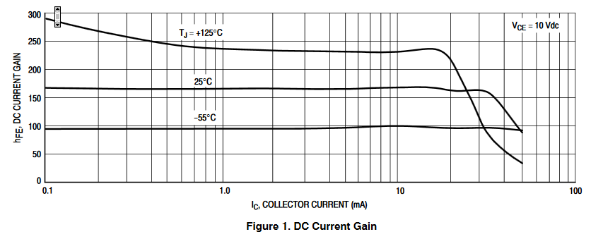

    Zobacz wynik symulacji, ten układ pracujący z pikoamperowymi prądmi zaczyna mieć problemy przy już przy 100Hz, a użyłem lepszych tranzystorów o kilkukrotnie wyższym ft
    Wzmacniacz DIY Sugestie przy uruchomieniu napięcie stałe na wyjściu wzmacniacza.
    Później przy 20kHz wzmocnienie spada jeszcze bardziej, musisz wiedzieć że wzmacniacz który ma pracować z globalnym sprzężeniem zwrotnym nie może "się skończyć" na 20kHz, pętla sprzężenia zwrotnego musi mieć zapas
    MPSA92 może jest tranzystorem który wytrzyma 0,5A, ale powyżej 0,1A nie warto go stosować: Beta załamuje sie powyżej 40-70mA zależnie od producenta

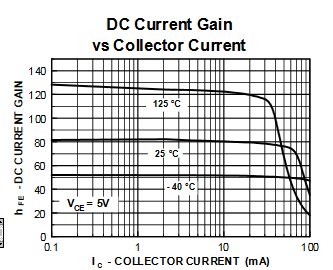

    BGW podobnie gwałtownie spada powyżej 10-20mA
    Ten tranzystor "przestaje działać" zanim prąd osiągnie 100mA, w dokumentacji nie ma ani jednego parametru dla warunków >100mA.
    Generalnie tranzystory wysokonapięciowe mają wiele ułomności, trzeba dokładnie czytać datasheety

    To tak miał wyglądać twój stopień wejściowy na UL?
    Czy może coś źle przerysowałem?
    Tak. Jest Ok.
    Rzuuf napisał:
    Ten układ jest absurdalny i nigdy nie będzie działał!
    A tutaj jakoś producentowi zadziałał stopień wejściowy Hmm? Wycinek schematu fabrycznego sprzętu marki Kenwood: Wzmacniacz DIY Sugestie przy uruchomieniu napięcie stałe na wyjściu wzmacniacza. I na tym wycinku oparłem stopień wejściowy, Ale już wiem chyba gdzie mam błąd, Przestudiowałem całość jeszcze raz i błąd znajduje się w połączeniach wejść Opampa, a także punkty pracy górnych tranzystorów pary różnicowej są źle dobrane przez co płynie znikomy prąd kolektorów Q5 i Q6 nie mogący wysterować poprawnie wejść(jest asymetria), a tym samym napięcie stałe na wyjściu.

    Przyjrzyj się punktowi pracy pierwszego stopnia: czy wiesz, jaki jest prąd kolektorów?
    Ja wiem: po ok. 1,5 uA na tranzystor, w sumie ok. 3uA. Czy wiesz, skąd to wiadomo?
    A jakie jest wzmocnienie tranzystorów w UL1111 przy takim prądzie?

    Rezystor w źródle prądowym w pierwszym poście jest 220R u kolegi jony jest pomyłka 220k, dlatego prąd pary różnicowej nie będzie 3uA.
    Ty tak zawsze reagujesz na rozwiązania które widzisz po raz pierwszy, niezależnie czy są poprawne czy nie, masz jakieś konkrety, oprócz tych 3uA wynikających z błędu przy przerysowywaniu?
    Stopień wejściowy na JFETach będzie miał mniejsze wzmocnienie od bipolarnego i zapewne szersze pasmo. Niby podobne układy ale właściwości różne.

    Dokładnie, nie dopatrzenie moje tam powinno być 220R. Więc schemat zawiera błąd kardynalny wejścia OpAmpa są źle połączone. Teraz obróciłem połączenia jak być powinno. Oraz R27 / R43 zwiększyłem 10cio krotnie, rezystory w kolektorach Q5, Q7 wstawiłem 3,9k oraz zwiększyłem rezystor w źródle prądowym z 220R na 270R. Takie zabiegi doprowadziły do pięknego 0V konkretnie ok 77mV na wyjściu głośnikowym, oraz wyrównały się napięcia na UL. Także progress jest.
