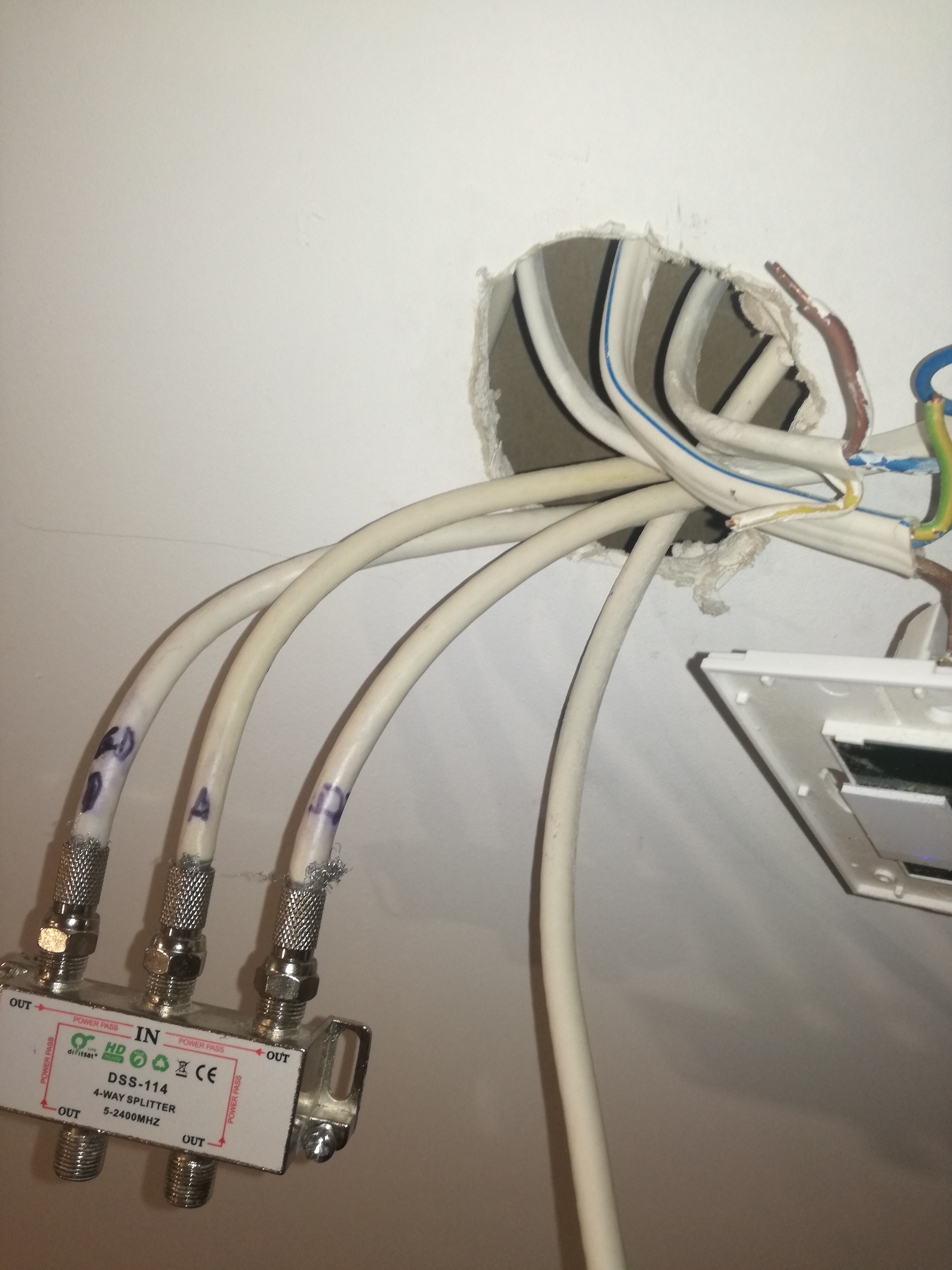

    Witam jest problem, ten problem występuje od tygodnia dokupienia dodatkowego dekoderu cyfrowego polsatu, posiadam 1 konwerter z podwójnym wejściem, 1 kabel z tego jednego wejścia konwertera jest poprowadzony do mojego salonu i z nim nie ma całkowicie żadnego problemu, problem występuje w tym 2 kablu w konwerterze który jest poprowadzony do rozgałęźnika, w tym rozgałęźniku są podłączone 2 inne kable które są doprowadzone do osobnych dekoderów, problem jest taki, że sygnał z tego rozgałęźnika zanika całkowicie w 1 telewizorze a w 2 odbiera normalnie przy odłączeniu tego działającego telewizora zaczyna działać ten drugi telewizor i tak w kółko, na początku sprawdzałem przy wtykach czy to jest ten problem ale nie, po czym dla sprawdzenia z ciekawości podłączyłem rozgałęźnik do uziemienia, bo blisko mam przewód oświetleniowy obok i zaczął ten niedziałający telewizor (dekoder) przesyłać sygnał i działa prawidłowo, więc pytanie czy to jest problem samego rozgałęźnika jakieś tanie ustrojstwo czy po prostu trzeba uziemiać ten rozgałęźnik lub coś innego proszę bardzo o odpowiedź.

    Normalny objaw. Dekodery zasilają konwerter różnymi napięciami i wysyłają sygnały do sterowania pasmami. Gdy robią to równocześnie przy pomocy jednego przewodu - zakłócają się wzajemnie.
    Aby mieć bezproblemowy odbiór na obydwu dekoderach, możesz
    - oglądać na nich równocześnie tylko programy nadawane na tym samym paśmie i polaryzacji
    - wymienić konwerter na Quad i doprowadzić od niego dodatkowy przewód do trzeciego dekodera (chyba że takowy masz, bo jakiś widać na zdjęciu obok splittera)
    - wykorzystując posiadane przewody, zastosować konwerter Uncable lub Unicable+Legacy.

    Dodam jeszcze że rozgałęźnik potrafi ''kopnąć a gdy uziemię rozgałęźnik do przewodu ochronnego nie dość ze przestaje kopać to jeszcze sygnał wraca i wszystko wraca do normy

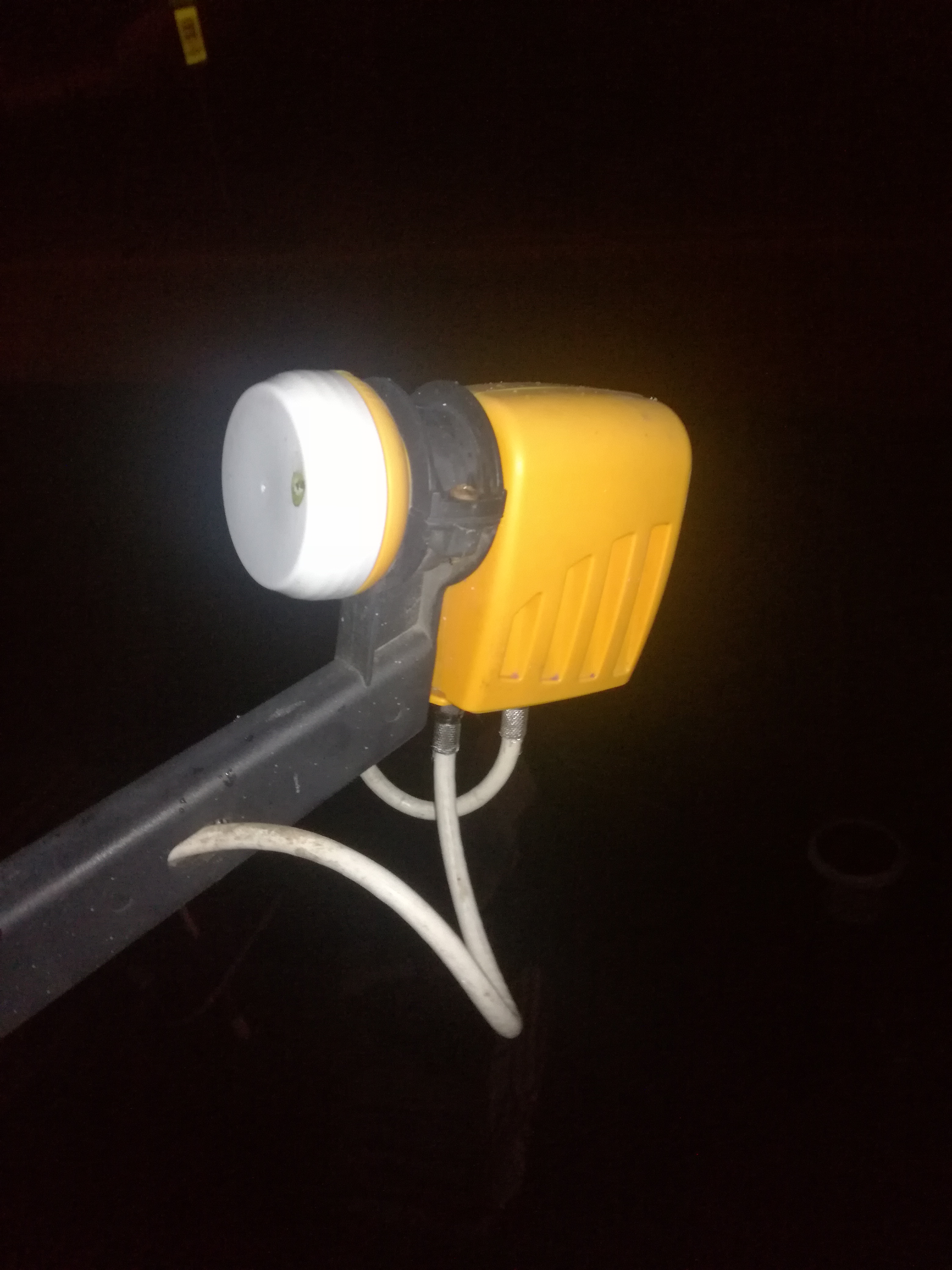

    Podaj model lub wrzuć zdjęcie tego konwertera.

    Czyli nic nie zrobisz, bo to konwerter uniwersalny.
