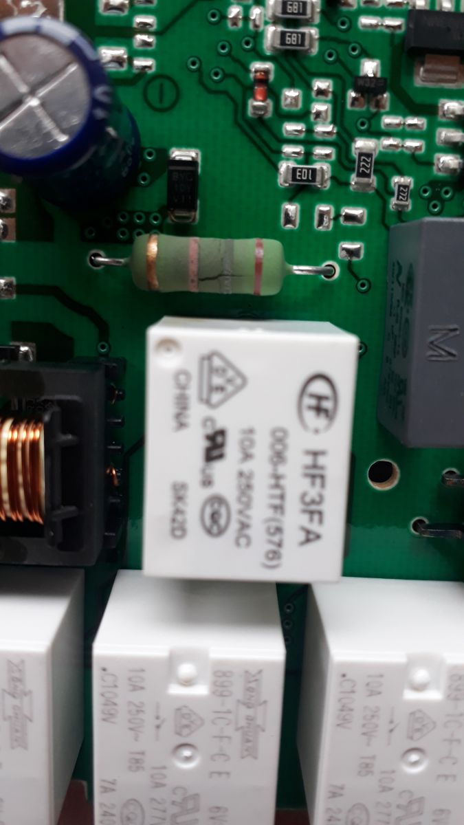

    Dzień dobry
    Zmywarka nagle zgasła w czasie mycia. Po rozebraniu i dostaniu się do płytki zobaczyłem, że rezystor ma dziwny wygląd i tu moje pytanie, jaką wartość ma bo spróbuję go wymienić.
    Z góry dziękuję za pomoc.

    začínaj od hnedej farby ... ja by som ho vypájkoval a pozrel z druhej strany ...lebo pozerám hnedá, zelená, ?, zlatá ...
    ; Siemens SF64T355EU - Jaką wartość ma spalony rezystor w zmywarce?
    inak ten odpor tam má ochranný charakter ... nie je predradený pred nejaký tranzistor ? mosfet ?
    a inak ...bude mať tak 2W

    Masz do sprawdzenia czy procek nie dostał zwarcia. Jak nie dostał rezystor i scalak do wymiany.

    Rezystor i przetwornica to minimum. Jak wymienisz samą rezystancję to poleci ponownie. Jeśli nie czujesz się na siłach zleć to fachowcowi, jest spora szansa, że zmywarka wróci do życia.

    No i zmywarka naprawiona, koszt 10zł za trzy elementy + 30zł dla fachowca za przelutowanie tych części. Robocizna rozkręcenia i złożenia po mojej stronie. Zmywarka działa jak przed awarią. Elementy wymienione to (oznaczenia wzięte z paragonu)
    - rezystor 3W 100Ω
    - kondensator MKP-X2-10 100NF 310VAC R15MM
    - kondensator 10µF/400V 10x17MM -40+105C
    - LNK304GN SMD8/7PIN, DIL8
