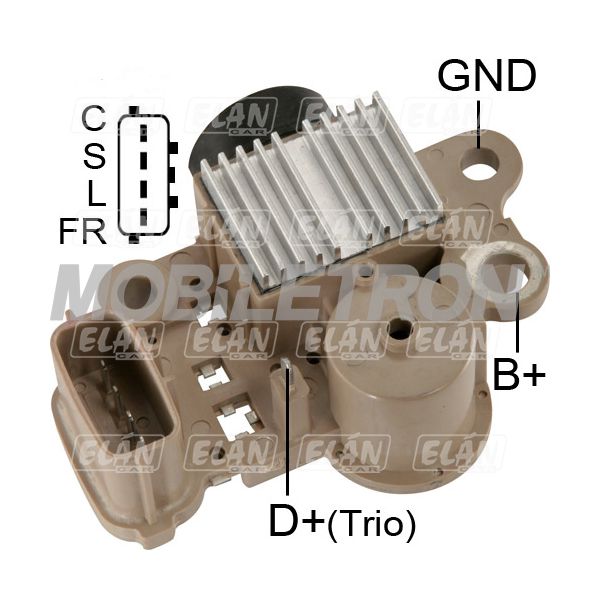

    Witam brakło mi ładowania w aucie i zdemontowałem alternator celem jego sprawdzenia jednak po zdemontowaniu temat mnie trochę przerósl. W cywilizowanym aucie nie było problemu plus z Aku do jednego zacisku minus do masy między b+ i d+ żarówka i po sprawie, ale nie w tym przypadku. Alternator to mando ab195126 i oprócz zacisku + jest kostka na regulatorze z czterema pinami FR , L , S , G i nie wiem jak to podłączyć żeby sprawdzić czy regulator działa, czy alternator działa. Może ktoś zaradzić jak dziada sprawdzić? Nie chce działać metodą Prób przez podmienianie części, bo do tego alternatora części nie są tanie a używanych też jak na lekarstwo że 2 szt na aukcjach a nie zamierzam już inwestować w auto byle by do końca OC dojeździło

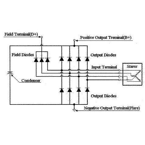

    pomôže ti toto ?
    Brak ładowania alternatora po kałuży Hyundai sonata
  • #3 18986479
    m_a_pietrzykowscy
    Dzięki za schemat jutro spróbuję i zobaczymy czy pomoże. Jeszcze raz dzieki

    Tak więc tylko dla potwierdzenia proszę o opinie. Podłączyłem wg. Schematu plus z akumulatora do b+ masę z akumulatora do masy alternatora, żarówkę wspiąłem między b+ a d+, miernik do klem akumulatora. Kręciłem wirnikiem alternatora za pomocą wiertarki i z tego co się orientuję żarówka powinna gasnąć a prąd na mierniki powinien rosnąć. Niestety wartość na mierniki bez zmian a zarowka świeci ciągle. Jeżeli zrobiłem coś źle to proszę o podpowiedź jak mam to ustrojstwo sprawdzić.

    S to sense, do + akumulatora. L- lamp, kontrolka ładowania
    Gorzej z zaciskami FR i C, bo to jest sterowanie z ecu i bez tych sygnałów może nie zacząć ładować

    Trzeba rozebrać alternator, odlutować mostek diodowy od stojana, sprawdzić wszystkie diody żarówką 21W, pomiar miernikiem jest niewiarygodny, sprawdzić uzwojenia stojana i wirnika, ma być przejście i brak zwarcia do masy. Do sprawdzenia klasycznego regulatora napięcia potrzebny jest regulowany zasilacz, do takiego jak Twój specjalny sprzęt diagnostyczny

    Potrzeba L i S , powinien ruszyc. Jak po wodzie w 90% mostek poleciał.
