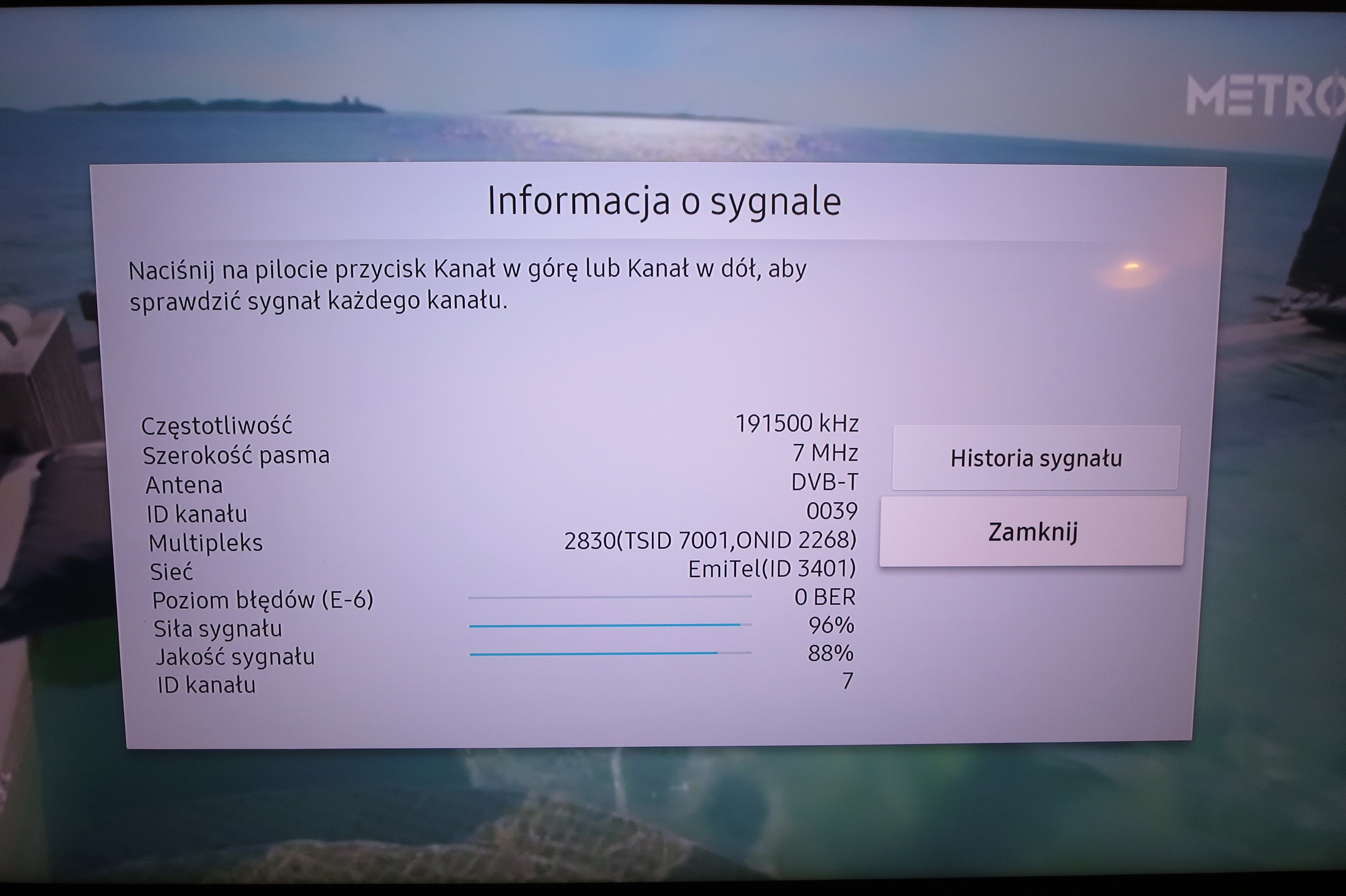

    Co do sygnałów, to sprawdziłem na telewizorze podpiętym bezpośrednio do switcha i kanał 7 wygląda tak:
    Jak poprawić odbiór kanałów z MUX-8? Konfiguracja anten Dipol, multiswitch Telmor TT-5/8 FTIMG_3656 k...ał 7_1.JPG Download (2.12 MB)
    Jak poprawić odbiór kanałów z MUX-8? Konfiguracja anten Dipol, multiswitch Telmor TT-5/8 FTIMG_3657 k...ał 7_2.JPG Download (1.68 MB)
    Pozostałe wyglądają tak:
    Jak poprawić odbiór kanałów z MUX-8? Konfiguracja anten Dipol, multiswitch Telmor TT-5/8 FTIMG_3658 k...nał 22.JPG Download (1.94 MB)
    Jak poprawić odbiór kanałów z MUX-8? Konfiguracja anten Dipol, multiswitch Telmor TT-5/8 FTIMG_3659 k...nał 23.JPG Download (1.92 MB)

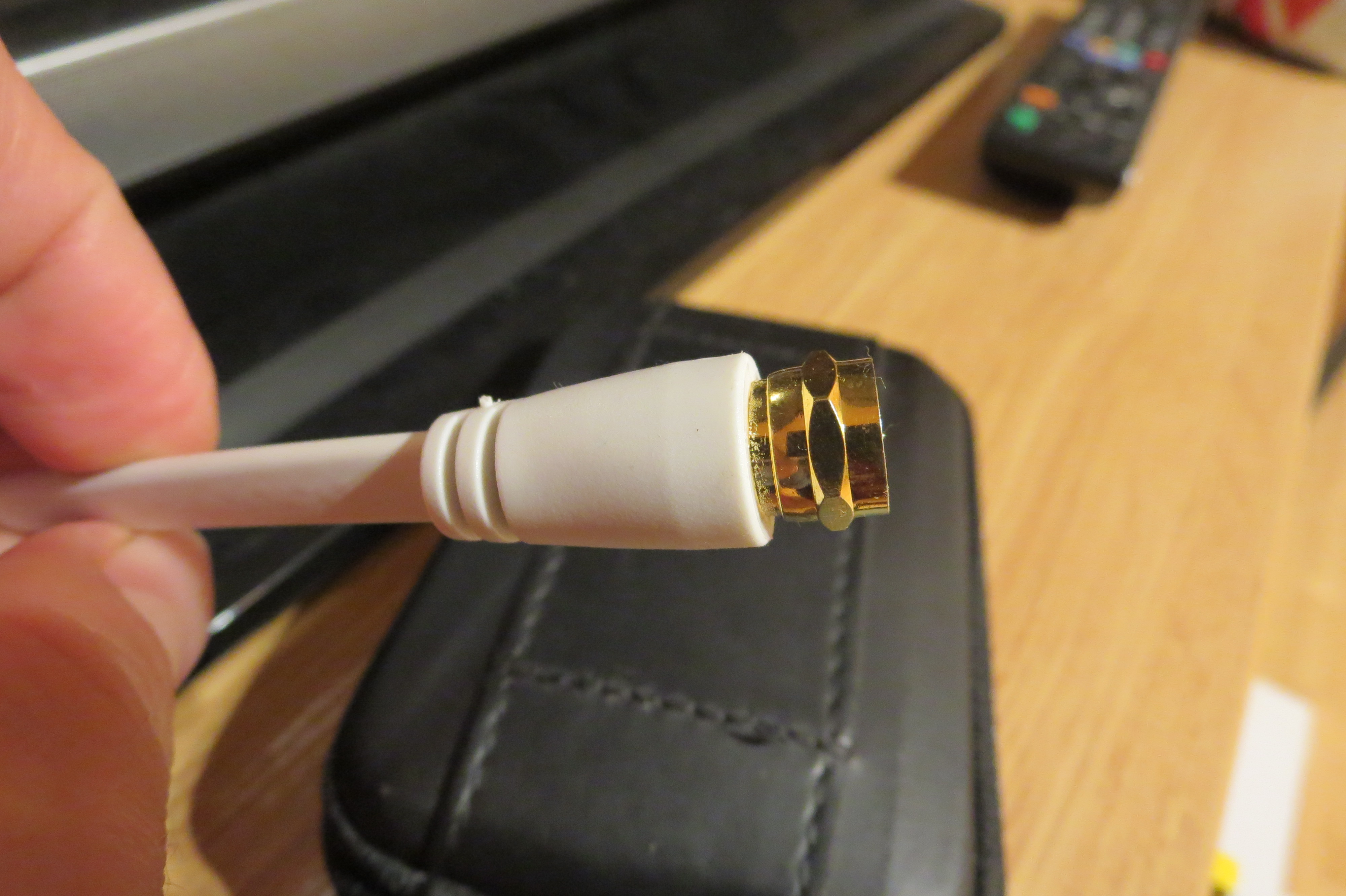

    I jeszcze z kronikarskiego obowiązku obiecane zdjęcie przewodu (5m długości):
    Jak poprawić odbiór kanałów z MUX-8? Konfiguracja anten Dipol, multiswitch Telmor TT-5/8 FTIMG_36..JPG Download (705.23 kB)
    Jak poprawić odbiór kanałów z MUX-8? Konfiguracja anten Dipol, multiswitch Telmor TT-5/8 FTIMG_36..JPG Download (2.07 MB)

    Na początek zrobiłem to co było najprostsze, czyli odłączyłem zasilanie od radiówki. I voila, jakość podskoczyła do mniej więcej 80%:
    Jak poprawić odbiór kanałów z MUX-8? Konfiguracja anten Dipol, multiswitch Telmor TT-5/8 FTIMG_36..JPG Download (1.83 MB)
    Jak poprawić odbiór kanałów z MUX-8? Konfiguracja anten Dipol, multiswitch Telmor TT-5/8 FTIMG_36..JPG Download (2.18 MB)

    A co do mojego nieszczęsnego kabla - nadaje się tylko do wyrzucenia. Nawet przy takiej jakości sygnału telewizor nie znajduje programów z MUX-8.

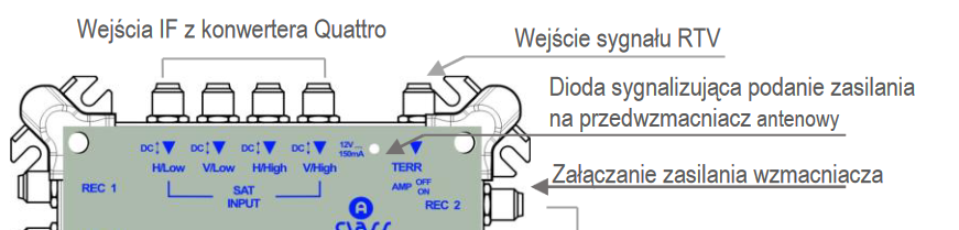

    Krótko i węzłowato: przełącznik AMP ON/OFF nie wpływa na napięcie na złączu antenowym TERR. Zawsze napięcie wynosi 12,5V.
    Ktoś potrafi wyjaśnić dlaczego tak to wygląda?
  • #20 19037806
    Prof. SpecMiernik
    Zgodnie z instrukcją MS wystawia napięcie 13 VDC (do ewentualnego zasilania przedwzmacniacza) i pozwala obciążyć wejście prądem 135 mA więc jest jasne jak słońce, że nie posiada wzmacniacza a zasilacz. W MS Terra jest podobnie.
    Jeśli na wejściu masz cały czas VDC to by oznaczało, że przełącznik nie działa poprawnie albo sam MS jest uszkodzony.
    Na szczęście masz Polski produkt i podane dane do kontaktu więc zadzwoń i dopytaj - samej konstrukcji MS nikt tu raczej nie zna (no może oprócz TELMOR_PL).

    Rozmawiałem ze wsparciem technicznym Telmor i dowiedziałem się, że przełącznik AMP włącza/wyłącza wzmocnienie toru TV w switchu.
    Specyfikacja określa to tak:
    Tłumienie toru TV odgałęzienie (tor aktywny) - dB - -7…0
    Tłumienie toru TV odgałęzienie (tor pasywny) - dB - -30…-23
