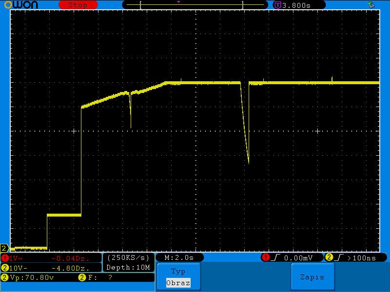

    Zrobiłem pomiar napięcia na kondensatorze C812 (elektrolit 10uF/100V) to jest wyjście przetwornicy zasilającej LEDy prawdopodobnie - lewy górny róg PCB.
    Wygląda to tak;
    SAMSUNG LS27C590HS - niestabilne podświetlenie LED, zmienne napięcie na PCB
    Zero napięcia na samym dole ekranu, działka pionowa=10V
    Zaraz po włączeniu wtyczki zasilacza napięcie rośnie do ok.16V jak widać.
    I po chwili rośnie do 60V - wtedy zapalają się wszystkie LEDy.
    Potem jak widać napięcie rośnie do 70V - a segmenty gasną, czasem się zapalają itp.

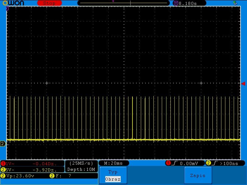

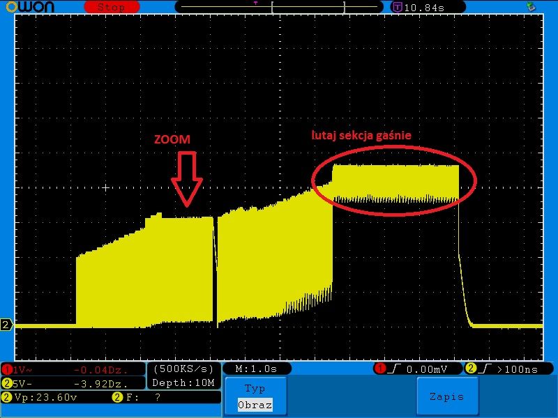

    Tak wygląda napięcie na drenie jednego z nich ;
    w obszarze zaznaczony kółkiem sekcja gaśnie. Całość jest oczywiście PWM ( jak widać w powiększeniu zaznaczonego strzałką obszaru ).
    Oczywiście pamiętamy, że tranzystory załączają do masy LEDy podłączone do plusa zasilania przetwornicy, więc widoczne impulsy PWM są wyłączeniem danej sekcji -
    bo jasność jest ustawiona na maksimum albo prawie na maksimum.
