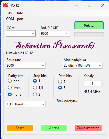

    Nie musisz używać programowej emulacji UART, lepiej użyć sprzętowego.
  • #16 19060048
    kaczakat
    Poziom 34  
    Do obsługi tego modułu nie potrzebujesz żadnych bibliotek dedykowanych dla tego modułu. Bierzesz bibliotekę UART, np. Peter Fleury http://www.peterfleury.epizy.com/avr-software.html , łączysz dwa uC kablem przez UART, ustawiasz parametry UART jak HC-12, wgrywasz przykład i sprawdzasz czy biblioteka działa prawidłowo. Potem odłączasz kable i podłączasz moduły HC-12. Oczywiście antena musi być podłączona przed podłączeniem zasilania. Domyślnie będą ustawione na komunikację 9600,0,1 - bez kontroli parzystości i jeden bit stopu, kanał WIFI nr 1. I ma działać tak samo, te moduły zastępują kabel.
    Ewentualnie możesz sobie napisać parę komend AT zebranych w bibliotekę, jest ich kilkanaście i obsługa jest banalna, znajdziesz je w PDF do tego modułu. Podłączasz pin SET do GND i zmieniasz wybrane parametry, przydatnych jest w sumie kilka - zmiana kanału WIFI - wysyłasz na uart tekst "AT+C044", prędkości UART (im większa tym będzie krótszy zasięg), można to spokojnie zrobić z terminala PC raz dla obu modułów, by obserwować poprawność ustawień. W sumie to tyle komend by mi wystarczyło, chyba szkoda tworzyć osobne pliki.
