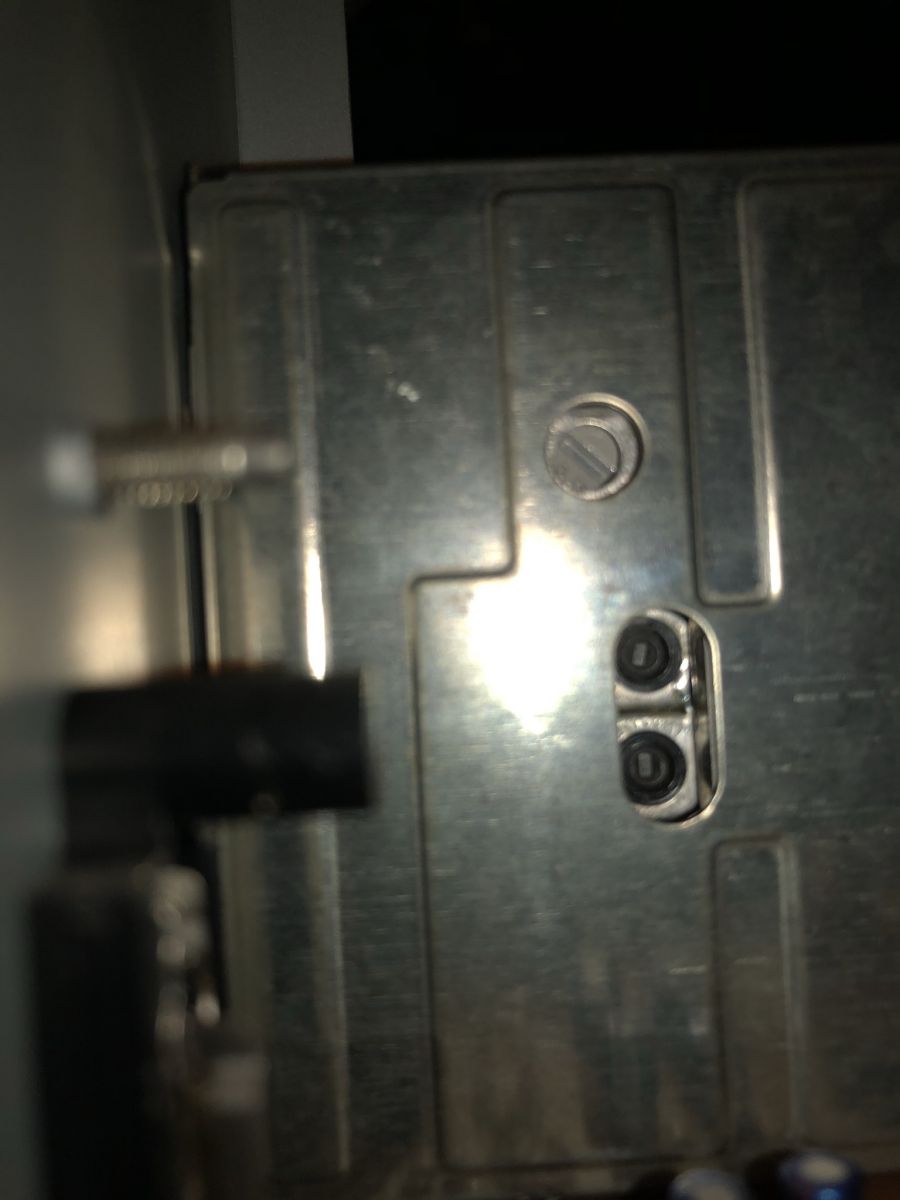

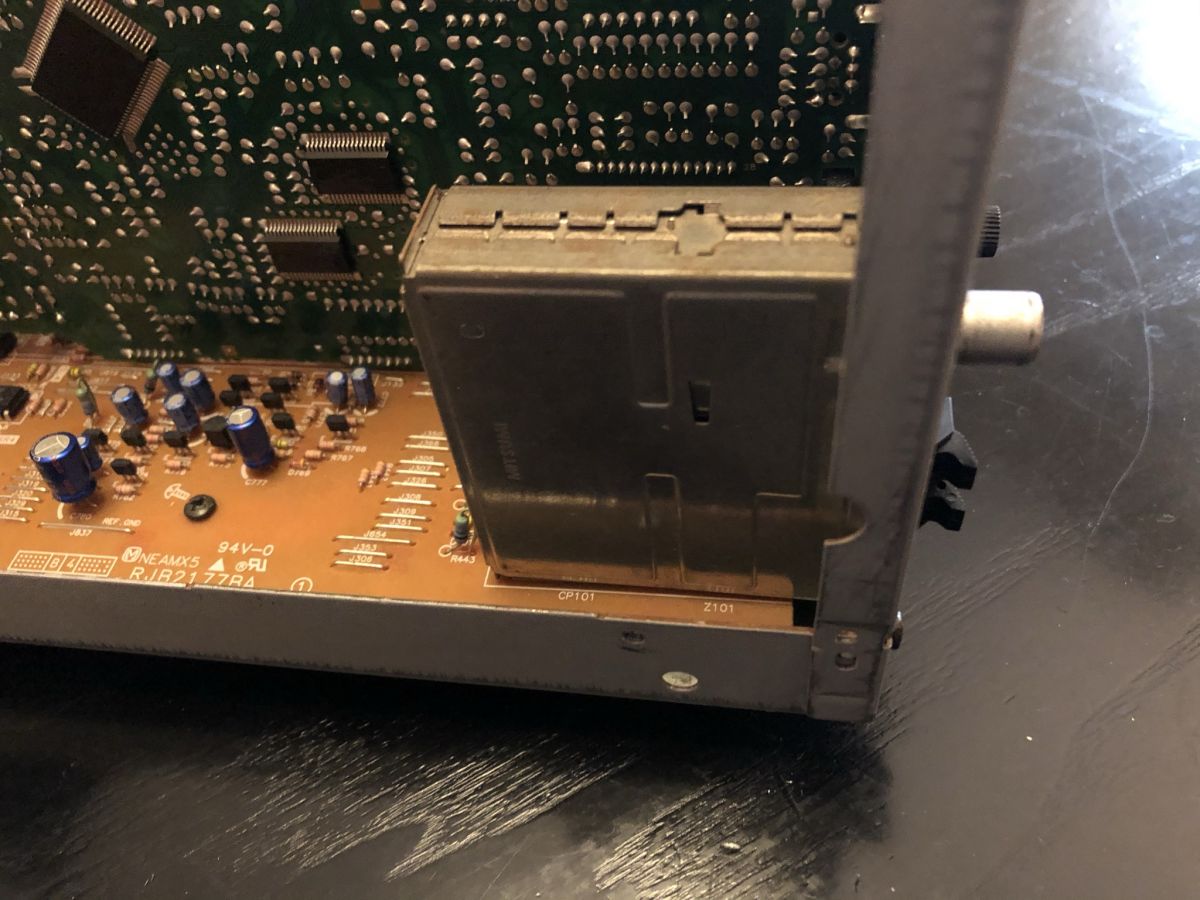

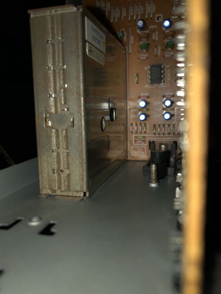

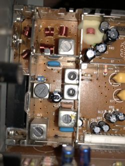

    Witam,amplituner przestał odbierać w stereo i stracił RDS. Z tego co wyczytałem na forum prawdopodobnie winny jest dyskryminator tunera. Mam schemat i wykonałem zdjęcia... chciałbym poprosić o pomoc w zlokalizowaniu potencjometru do ewentualnej regulacji. Z góry dziękuje

    T1 i T2.zgrubna i precyzyjna regulacja Zera.Stroić po założeniu ekranu plastikowym/ceramicznym wkrętakiem.

    Dziękuje,który potencjometr odpowiada za zgrubne a który za precyzyjne strojenie-nie chciałbym całkowicie rozstroic tunera czyli zacząć od precyzyjnego.Nie wiem w jaki sposób(jakim narzędziem)się do tego zabrać...miejsca jest jakieś trzy centymetry wiec wkrętak nie wejdzie

    Zacznij od T1 bardzo minimalnymi ruchami na dobrej stacji.Obserwuj wskaźnik stereo.Ustaw na środku zaskoku.Niw widziałem punktów pomiarowych.

    Delikatna regulacja cewką T1 i wszystko działa poprawnie
