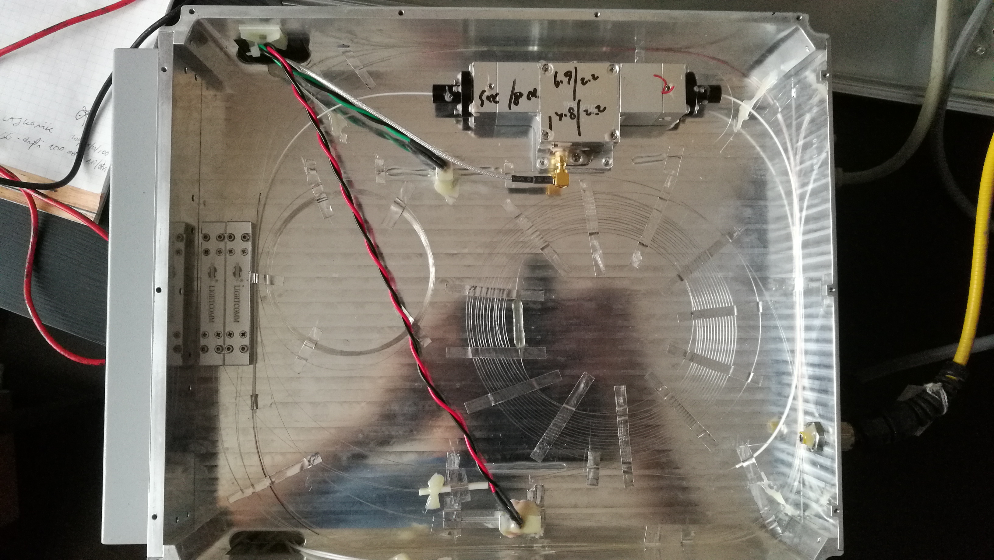

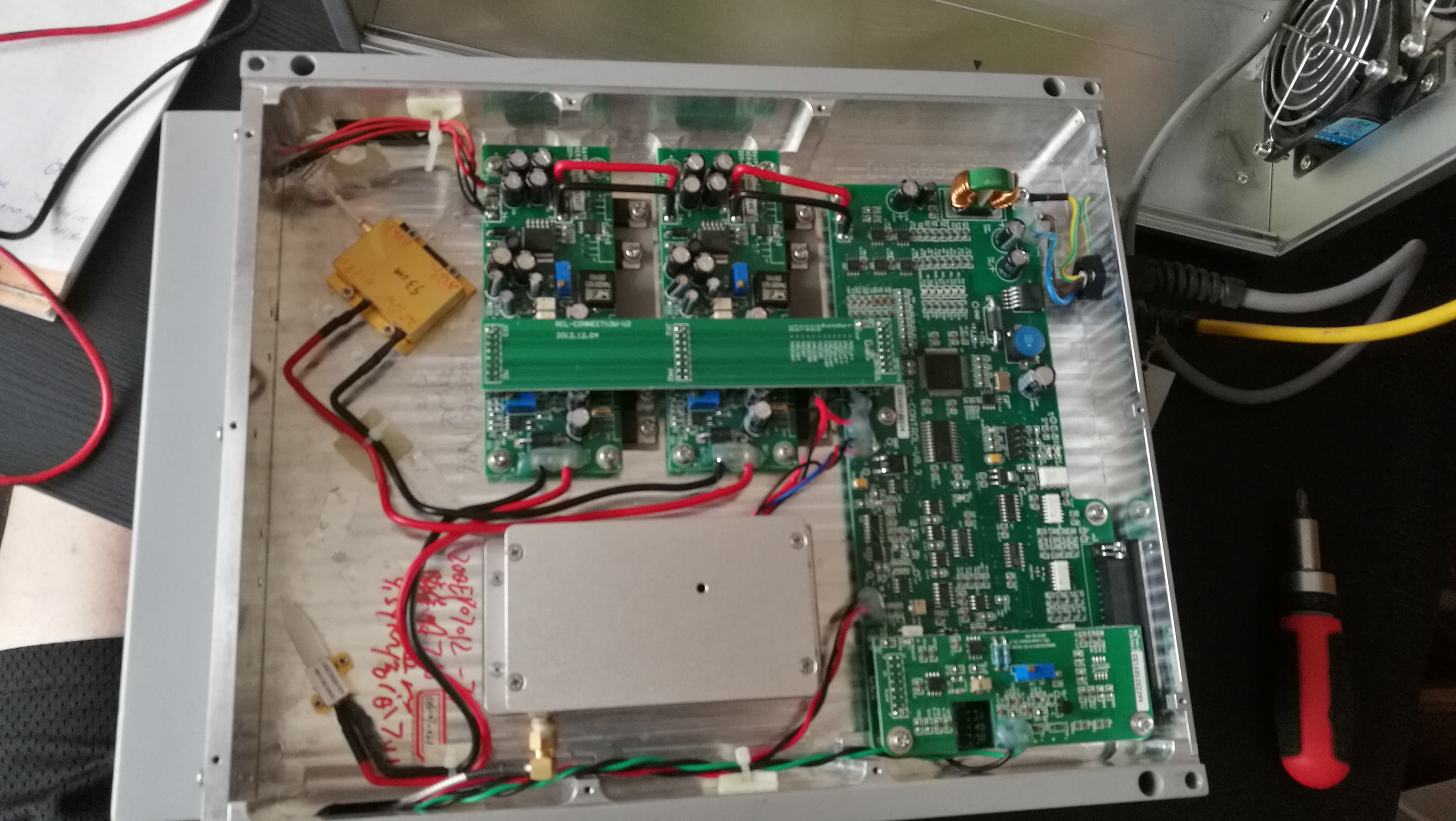

    szukam dobrego elektronika który będzie w stanie podjąć się znalezienia usterki w źródle lasera typu fiber światłowodowego. Urządzenie jest wielkości komputera stacjonarnego więc mogę je przywieźć.
    Awaria polega na tym iż laser (znakowarka) przestała reagować na ustawienie niskich mocy - po prostu nie załączało się źródło lasera i wyskakiwał błąd w oprogramowaniu. Problem z czasem się pogłębiał i aby laser pracował trze ba było wpisywać co raz to większe wartości mocy. Na tą chwilę laser przy starcie daje tylko promień przez ułamek sekundy i koniec. Początkowo jak zaczął się psuć startował dopiero od 36% mocy, potem około 46, 58, 67, 76, 85, 95 i nie włącza się już. Nie znam się na tym ale to wygląda tak jakby elektronika która reguluje jego moc padła.
    Dorzucam fotkę elektroniki ze źródła lasera,jest tam kilka modułów, z czego 2 to tak na mój rozum zasilanie dwóch źródeł lasera i są niemal identyczne.
    Proszę o namiary na dobrego fachowca który jest w stanie się podjąć naprawy urządzenia najlepiej w Krakowie lub okolicy.

    398216 Usunięty
    Moim zdaniem objawy wskazują na uszkodzenie samego lasera. Po prostu traci emisję i aby wywołać efekt laserowy wymagał ustawienia coraz to większych prądów aż w końcu "wypalił się" do tego stopnia, że
    Należy się skontaktować z producentem bądź dystrybutorem znakowarki - samodzielne próby naprawy (bez dokumentacji i doświadczenia) mogą skończyć się tragicznie - l promieniami laserowymi żartów nie ma.
    Podobnie po wymianie lasera - możliwe, że trzeba będzie skalibrować urządzenie pod konkretny laser.
  • #4 18990434
    mr_life
    Jest to chińska znakowarka Fiber, producent źródła laserowego to chińska firma Raycus model RFL-P20QE/A3/115/2.
    Około 2 lata temu była identyczna awaria i wtedy był odsyłany do chin na gwarancji - jak przysłali z powrotem to tylko napisali że był problem z izolatorem w źródle lasera. Po ich naprawie po około 8 miesiącach znów to samo zaczęło się dziać ale już było po gwarancji i wszystkie koszty musiałbym pokrywać albo kupić nowe źródło od nich - tak mi napisali. Wg mnie źle to naprawili.
    Czasem laser zaskakiwał przy trzydziestu paru % mocy ale rzadko.
    Po za tym zauważyłem iż gdy odpalał dopiero przy np. 84% mocy i częstotliwości 20 kHz , jak się ustawiło 40 kHz i niższą moc 65% to też udawało się go uruchomić.
    Dzisiaj po zastartowaniu go tylko przez ułamek sekundy na początku działa i wydać taki mały strzał przy grawerowaniu - robi kropkę, i nic więcej.
    Gdy laser przestał grawerować i wyskakiwał błąd w programie "IPG laser system error" wystarczyło wyłączyć źródło lasera (przyciskiem na obudowie który odcinał zasilanie 24V do niego) i włączyć ponownie aby znów pracował jakiś czas.
    Dodatkowo zauważyłem iż gdy się wyłączył i pojawił błąd zawsze na płytce w źródle zaświecała się czerwona leda z opisem HR_LED, przy normalnej pracy świeciły zawsze inne na zielono.
    Od nowości przez około 4 lata laser przepracował około 382 godziny wg oprogramowania (producent szacuje żywotność na około 10000 godzin, choć ja wychodziłem z założenia iż jak wytrzyma 5000 to będzie super).
    W zasadzie 70% czasu pracy źródła była przy mocach w przedziale 20-40% a pozostałe 30% przy mocy 85%. Powyżej 85% mocy nie był używany.
    Dorzucam jeszcze dodatkowe fotki z płytką pod dekielkiem i drugą stroną źródła.
