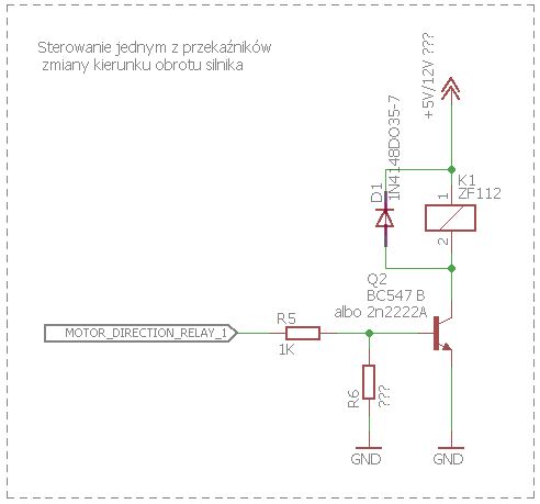

    Witam. Buduję układ do regulacji prędkości obrotowej silnika DC 12V ~5A wraz z możliwością zmiany kierunku obrotów silnika. Podczas tworzenia schematu części wykonawczej zrodziło mi się kilka pytań z którymi potrzebuję pomocy. Docelowo całością chcę sterować z STM32L.. ale w celach prototypowych na razie używam Arduino.
    Początkowo w celu sterowania silnikiem miałem skorzystać z gotowego modułu IBT-2, ale postanowiłem że:
    - regulację prędkości obrotowe zrealizuję na IFR540N;
    - zmianę kierunków obrotu na 2-óch przekaźnikach.
    Teraz pora na pytania:
    I. Odnośnie części układu do zmiany kierunku:
    Sterownik silnika DC - regulacja prędkości + zmiana kierunku
    1. Zastanawiam się czy zastosować przekaźniki na 5V czy na 12V? - w komercyjnych rozwiązaniach najczęściej spotykam na 12V;
    2. Czy dioda zabezpieczająca tranzystor, połączona równolegle z cewką przekaźnika powinna to być 1N4007 czy 1N4048?;
    3. Jaki zastosować tranzystor do sterowania przekaźnikiem BC547B (BC547 - ciężej dostać) czy 2N2222A? O ile dal Arduino (output +5V) wystarczy jeden tranzystor tak nie wiem czy STM32 (output +3.3V) da radę wysterować tranzystor tak aby załączyć przekaźnik?
    4. W jakim celu w powszechnie dostępnych modułach przekaźnikowych do Arduino zastosowane są opto-triaki? czy głównym powodem jest bezpieczeństwo, czy np. właśnie po to, żeby móc sterować modułem z poziomu napięcia +3,3V?
    5. Czy dołożyć rezystor podciągający do masy bazę tranzystora sterującego przekaźnikiem? Nie wiem czy podczas startu układu przekaźniki nie będą się uruchamiały dopóki nie zostaną ustawione piny mikrokontrolera?
    II. Odnośnie części układu do regulacji prędkości obrotowej:
    6. Czy ten schemacik będzie odpowiedni zarówno dla Arduino (5V) jak i STM32 (3.3V)?

    Tak nieśmiało zasugeruję, do tego celu jest cała masa gotowych scalaków (oraz gotowych modułów), w dodatku tanich jak barszcz, więc pchanie się w przekaźniki to raczej ... średni pomysł.
    Ale jeśli wolisz przekaźniki, to oczywiście nie jest to zabronione.
    Nic nie napisałeś o mocy tego silnika.

    Nieprawidłowo ustawione są styki przekaźnika. W tym położeniu nic nie zadziała. Jeden ze styków musi mieć zmienione położenie.

    Tak, jak koledzy piszą rozwiązanie to jest pozbawione sensu. Do tego celu wystarczyłby jeden mostek H. Da się wtedy zrobić zmianę prędkości poprzez PWM i zmianę kierunku. Oczywiście można wykorzystać gotowy układ jak np. L293, L298.
    Chcę zastosować dwa przekaźniki Single Pole Double Throw (SPDT) ponieważ wyczytałem, że połączenie wyprowadzeń silnika siłownika liniowego pomaga zapobiec cofaniu się siłownika pod obciążeniem. Wiec są to styki steorwane dwoma różnymi przekaźnikami, jeśli byłby to styki jednego przekaźnika faktycznie w żadnym przypadku nie byłoby napięcia na silniku.
    Każdy przekaźnik ma własne sterowanie, więc układ jest prawidłowy.
    Ważną zaletą takiego podłączenia silnika jest to, że stan stop jest jednocześnie hamowaniem silnika. Dwa stany wysokie - to również stop silnika, jeśli jednak kierunek obrotów jest podawany z przełącznika kołyskowego, to taki stan nie może wystąpić (z powodu konstrukcji przełącznika). Z obrotów w lewo trzeba przejść przez stan stop i dopiero po nim obroty w prawo.
    Rezystor R5 może pozostać 1k, R6 do masy 10k, tranzystor BC548B.
    Przy R5 470Ω będzie poprawne także z 3,3V.
    Masz dostępne 12 V, więc przekaźniki zastosuj na 12 V, dioda przy cewce przekaźnika - jeśli masz, to 1N4001.
    A diodę która jest równoległa do uzwojeń silnika i zabezpiecza tranzystor IRF540N jaką zastosować?

    Stosujesz PWM, więc przy silniku zastosuj diodę szybką, na min. 40 V (może być zdemontowana z zasilacza ATX, z gałęzi 12 V).
