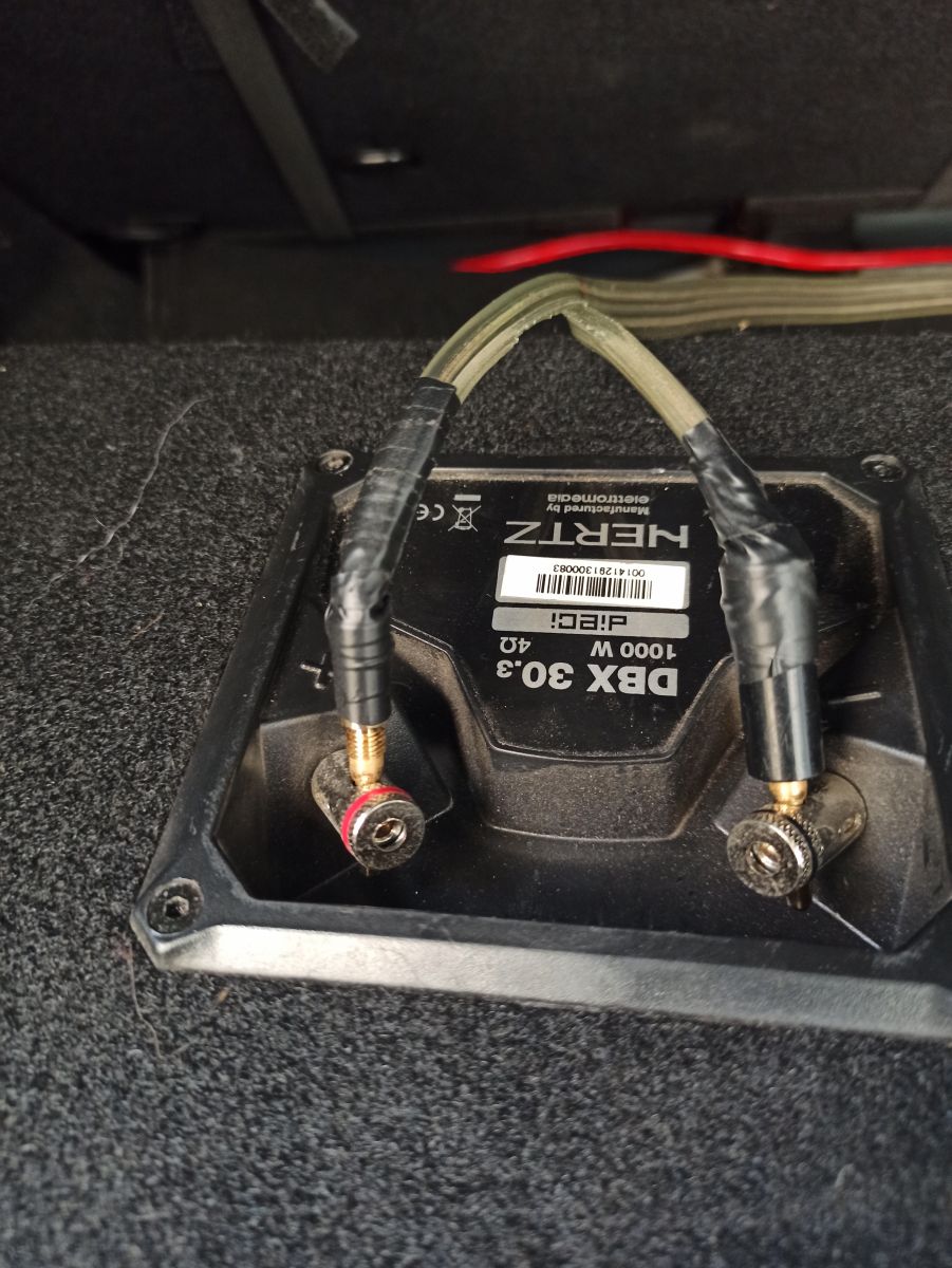

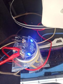

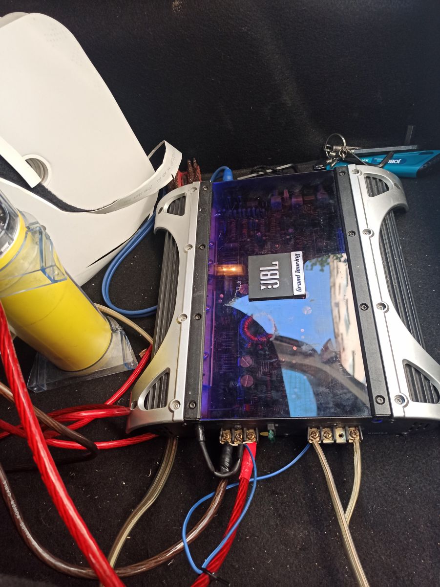

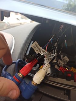

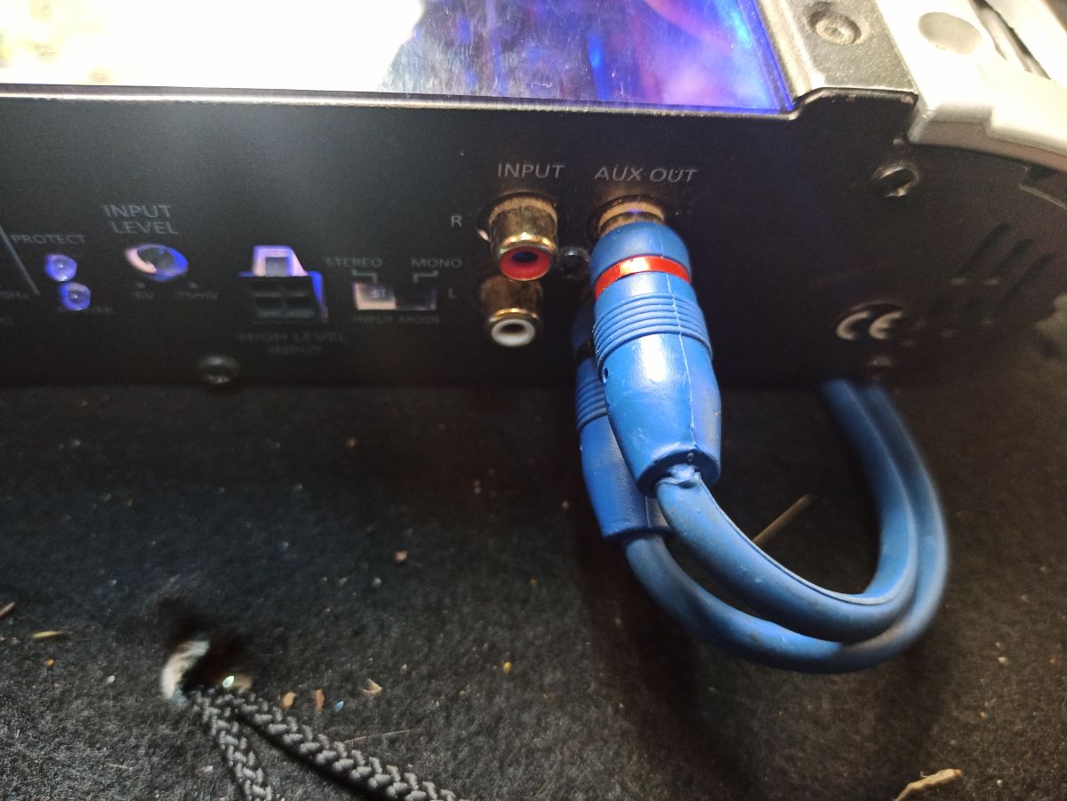

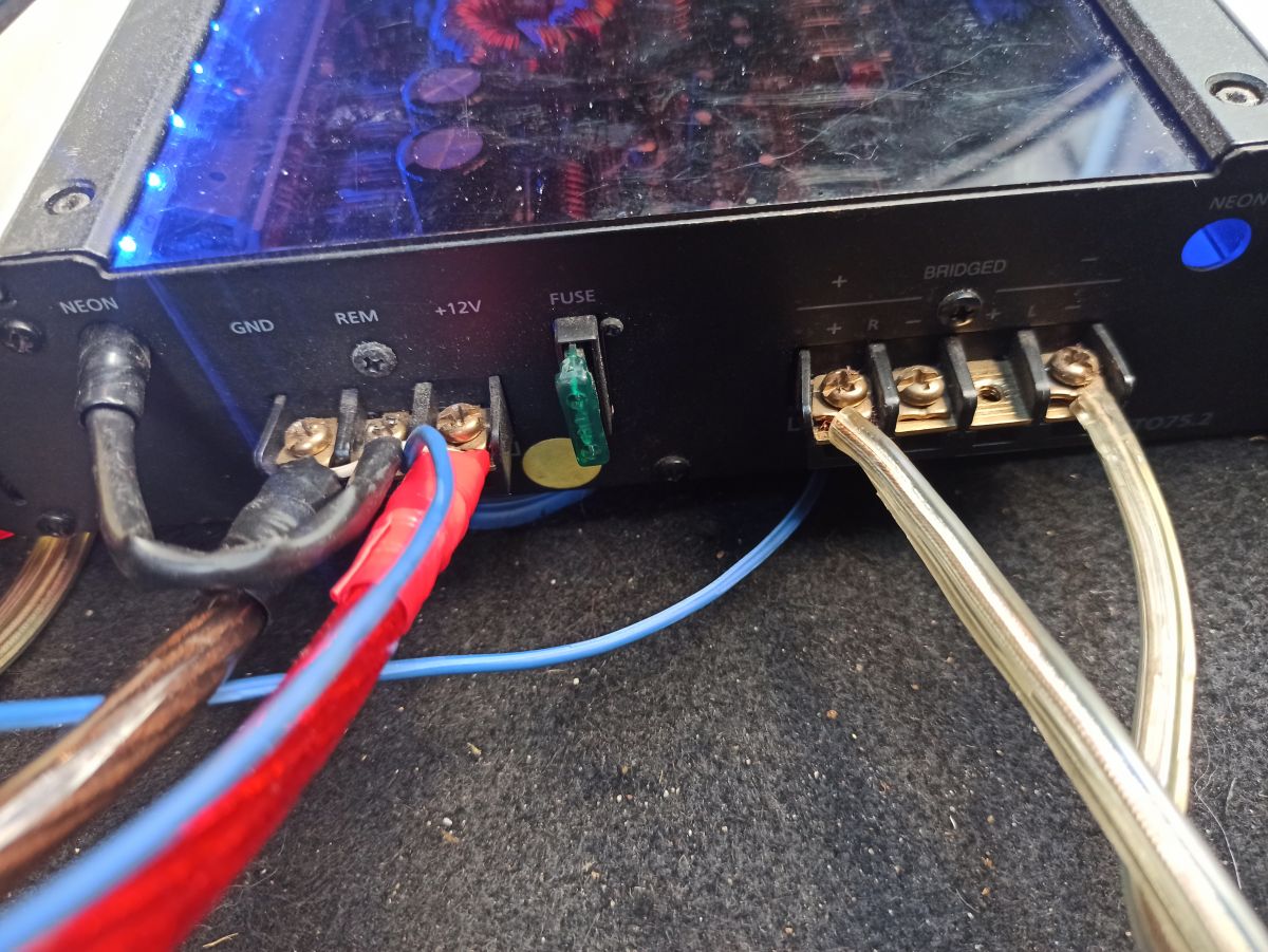

    Witam problem mam z podłączeniem, ktos wiem moze jak to zrobić?
    w radiu mam podpiete chincze jak na zdjeciu i kabel zasilajacy.
    kondensator od akumulatora i wzmacniaczy +
    i 2 kable minus 1 od wzmavniacza drugi od sruby.
    glosnik podpiety jak na zdjęciach.
    glosnik nie reaguje, dodam ze przy zmianie na wzmacniaczu modów,glosnik buczy bardziej "bucha" raz. potem cisza.

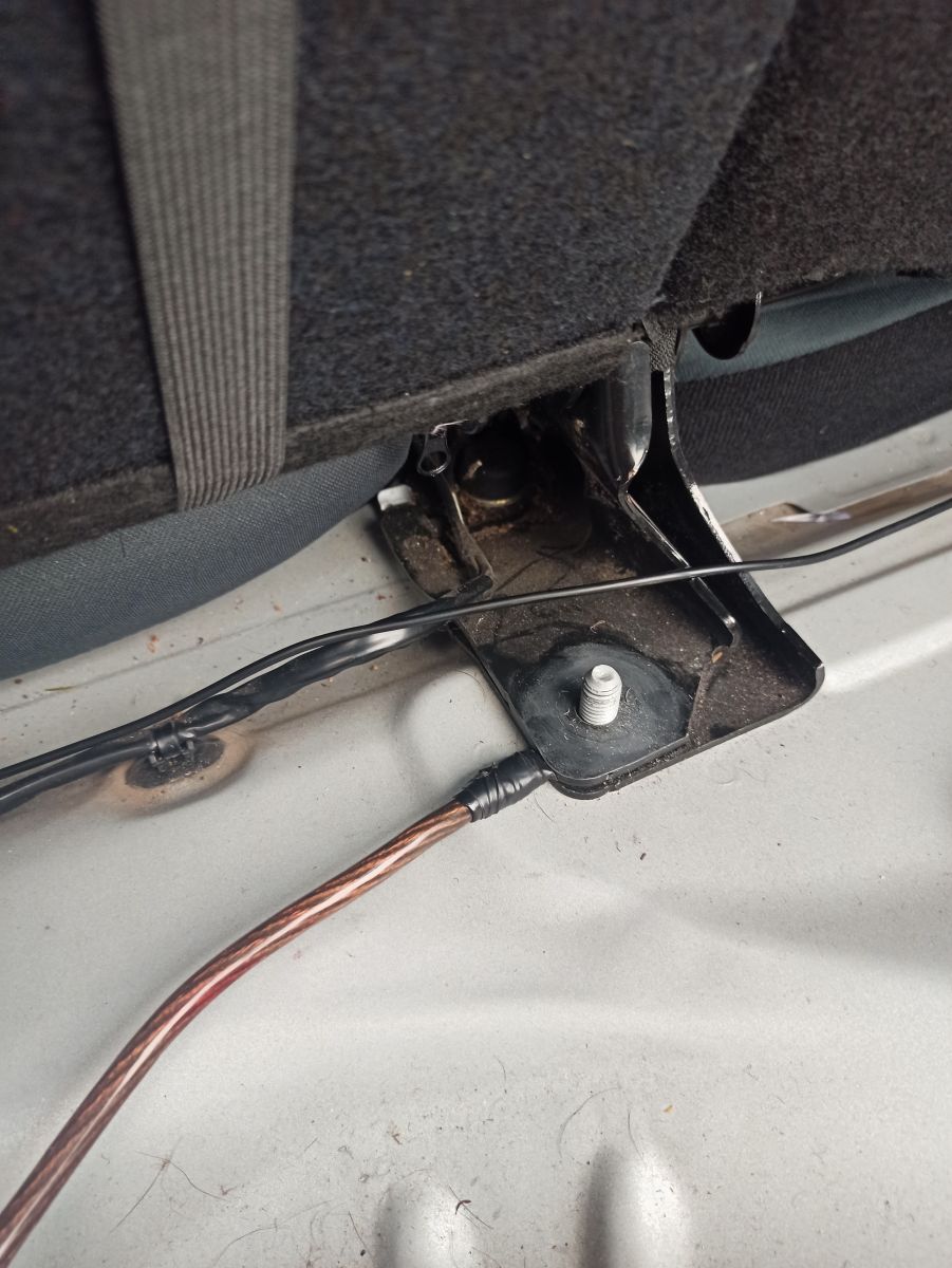

    Dodam ze mase minus chciałem dac na srube i na to nakrętka ale gwint jest za gruby i nie wchodzi oczko wec dalej pod ale nwm czy dochodzi tam bo podwazylem to srubokretem i wepchałem.
  • #2 18993446
    spinacz
    na wzmacniaczu przewodu do INPUT a przy radiu AUDIO OUT
  • #3 18993455
    SenoxD
    Poziom 3  
    gościu mowil aby auxa podłączyć tu i tu ,dobra spróbuje dzięki
    AMP-CON do zasilania kabelkiem z chinchy dobrze jest?
  • #4 18993770
    spinacz
    AMP-CON jest dobrze
  • #5 18993870
    SenoxD
    Poziom 3  
    spinacz napisał:
    AMP-CON jest dobrze
    Dobra dzięki, działa wszystko.

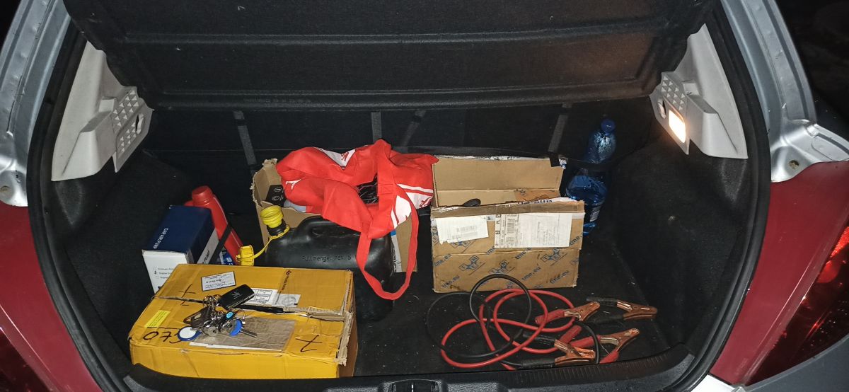

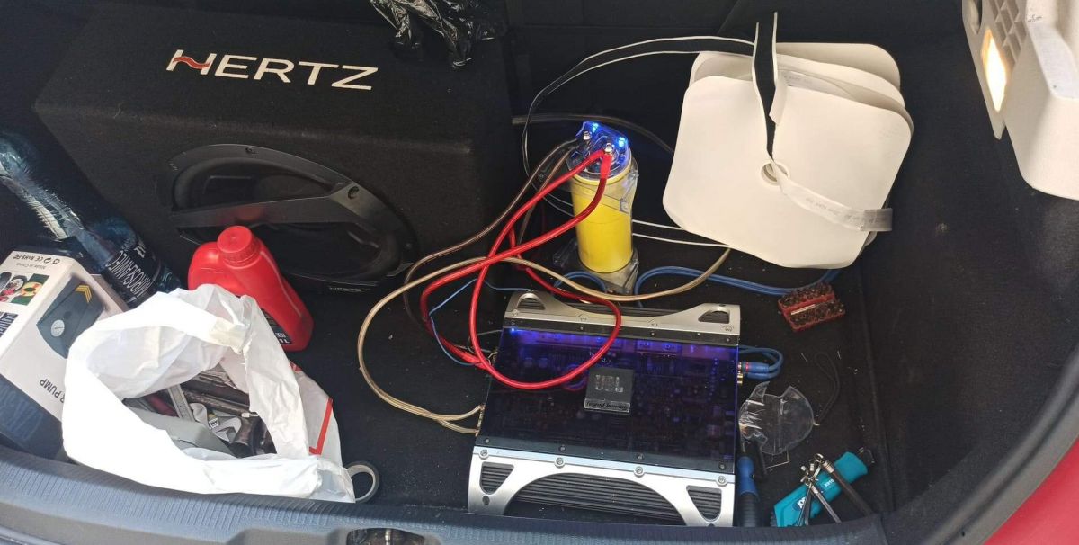

  • #7 18996531
    SenoxD
    Poziom 3  
    Chciałbym aby sie solidnie trzymalo wszystko w bagazniku.
    Chciałbym powiesić na siedzeniach wzmacniacz,a kondesator w sumie nie wiem może doradzicie jakby było najlepiej.
    Może jest do kupna na allegro do mocowania,nie znam sie.
    Nie mam niestety innego zdjęcia bagażnika,wysłałam co mam.
