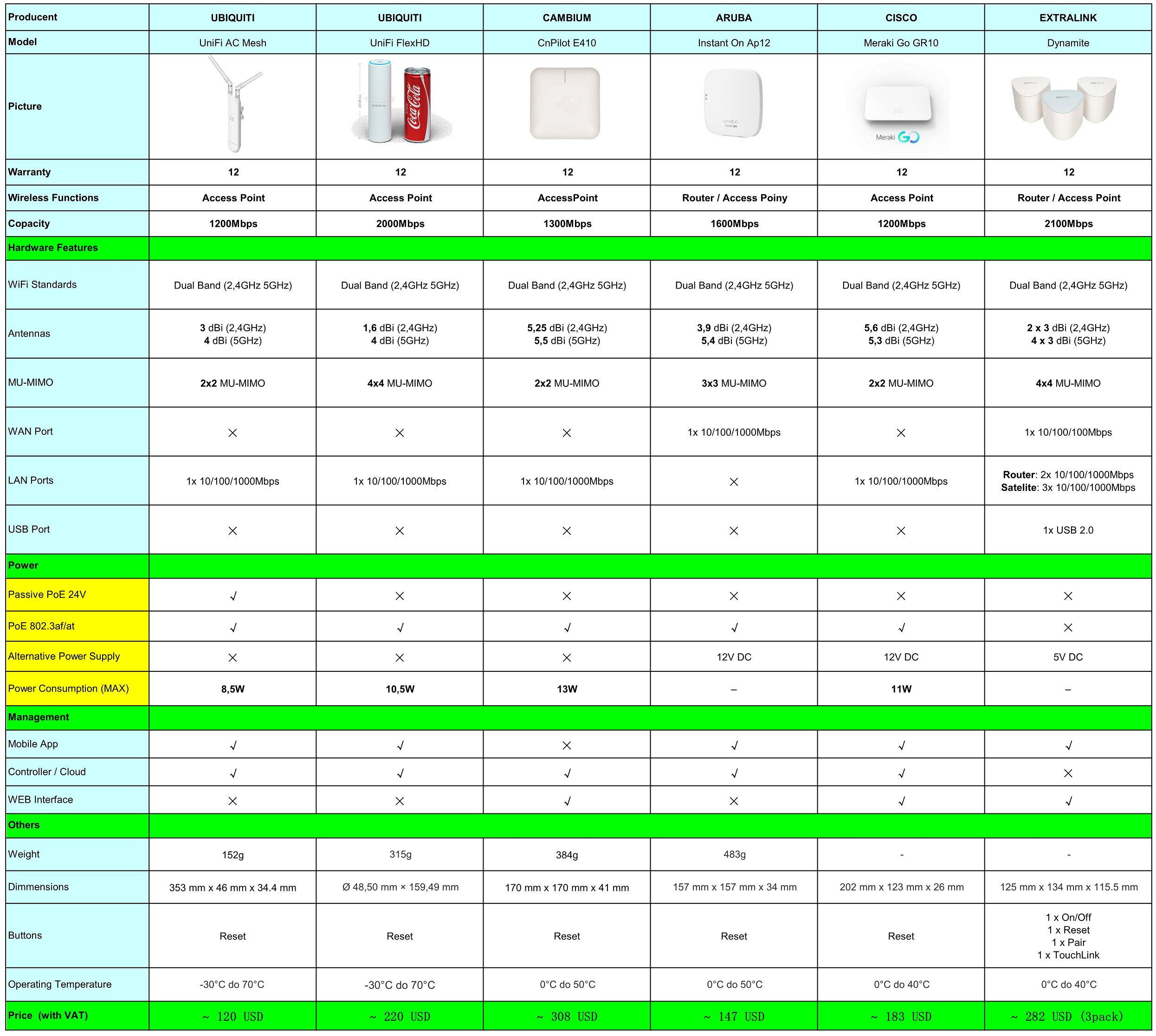

  • Miałem okazję przetestować ostatnio kilka systemów mesh.
    Testy przeprowadziłem w tej samej lokalizacji (2 piętrowy dom jednorodzinny + piwnica). Wszystkie testowane urządzenia znajdowały się dokładnie w tej samej lokalizacji, a testy wydajności sprawdziłem przy pomocy narzędzia iperf w oparciu o protokół TCP. Sprawdziłem zarówno przepustowość jak i zasięg sieci bezprzewodowej.
    Testowany sprzęt:
    - Ubiquiti UniFi AC Mesh (UAP-AC-M)
    - Ubiquiti UniFi FlexHD (UAP-FLEXHD)
    - Cambium CnPilot E410
    - Aruba Instant On Ap12
    - Cisco MerakiGo GR10
    - Extralink Dynamite Mesh System 3in1

    Z tego testu tutaj wychodzi na to, że najlepszym rozwiązaniem "Extralink Dynamite", jednakże widzę, że te routery są sprzedawane w zestawach po 3szt, a ja będę potrzebować coś z 4 routerami, więc pytanie czy są dostępne pojedyncze sztuki do kupienia oraz czy do systemu można podłączyć dodatkowy czwarty router?

    Jak wygląda zużycie energii elektrycznej dla testowanych modeli?
