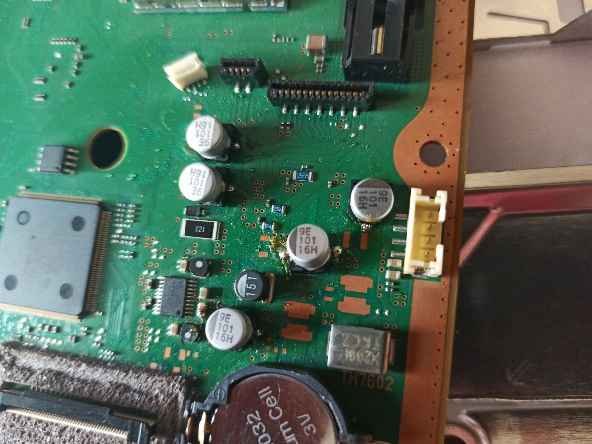

    Problem znany, zasilacz sprawdzony, znalazłem uszkodzone kondensatory na płycie głównej, pytanie gdzie je dostanę i czy takie powinny być, bo może ktoś wcześniej wymienił i źle dobrał? Oznaczenie: 9E 101 16H

    Nie spotkałem jeszcze uszkodzonych kondensatorów w PS3 Slim/Super Slim...
    A powiem ze „kilka” konsol naprawiłem 😅
    Standardowo w tych konsolach dochodzi do uszkodzenia modułu BT/WiFi oraz przetwornicy zasilającej ten moduł.
    Najszybciej to wykluczysz wylutowując cewkę przy module WiFi.
    Jak bez niej konsola włącza się i śmiga to radio do zmiany.
    Tutaj masz pełną procedurę wymiany: https://youtu.be/r0PIiuXImiw
