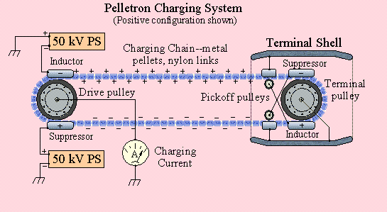

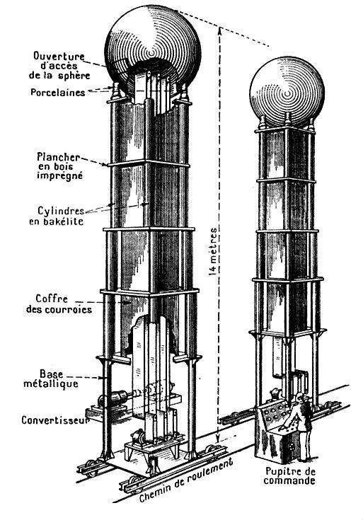

    Ja osobiście nie znam angielskiego ani tego języka co ten rysunek została w nim napisany ale sądzę że może
    on bardzo pomóc. jest to generator o wysokości 14metrów ale chyba pomoże zbliżyć się do osiągnięcia wiedzy o tym jak zrobić taki generator:
    na tej stronie jest więcej rysunków i fotek tego generatora: http://members.aol.com/lyonelb/vdg2.html
