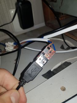

    Cześć, problem wygląda następująco. Zrobiłem proste radyjko z gotowych części składających się z:
    Wzmacniacza 2x50w bodajże
    Przetwornicy step down 12-24v do 5v usb
    Modułu bluetooth
    Głośnik to jakiś tonsil 15 ohm
    Zdrutowałem to do obudowy starego radia, aby stylowo wyglądało itp.
    Przechodząc do sedna, przy zasilaniu układu z przetwornicy step down słychać przy średniej/większej głośności coś na styl syczenia czy brumienia. Przy zwykłej ładowarce 230v-5v usb problem nie występuje. Czy to może być wina samej przetwornicy step down czy może zasilacza 12v, które zasila radyjko Brumienie w radyjku na przetwornicy step down Brumienie w radyjku na przetwornicy step down ? Nie mam dostępu jak narazie do innego zasilacza . Brumienie w radyjku na przetwornicy step down

    Należy zaekranować przetwornicę (najlepiej w obudowie z blachy stalowej) i umieścić ją jak nadalej od obwodów radiowych i wejścia wzmacniacza m.cz.
    Przetwornica jest generatorem częstotliwości (między 30kHz a 2MHz) o ostrych, nieregularnych impulsach siejących ogromną ilość harmonicznych zarówno w formie zmiennego pola magnetycznego (otwarty dławik) i fali elektromagnetycznej (ścieżki i przewody). Pojemność dodatkowego kondensatora mie musi być bardzo duża ze względu na wysoką częstotliwość, natomiast powinien mieć niską wartość ESR lub równolegle podłączony kondensator ceramiczny.

    moze opisz dokladnie co z czego to jest zasilane, co to za zasilacz 12V ?

    Na zdjęciu zasilacz, ktorym jest to zasilane. Wlutować kondensator i odseparować przetworniczkę spróbuję wieczorem. Pozdrawiam wszystkich :) Brumienie w radyjku na przetwornicy step down
