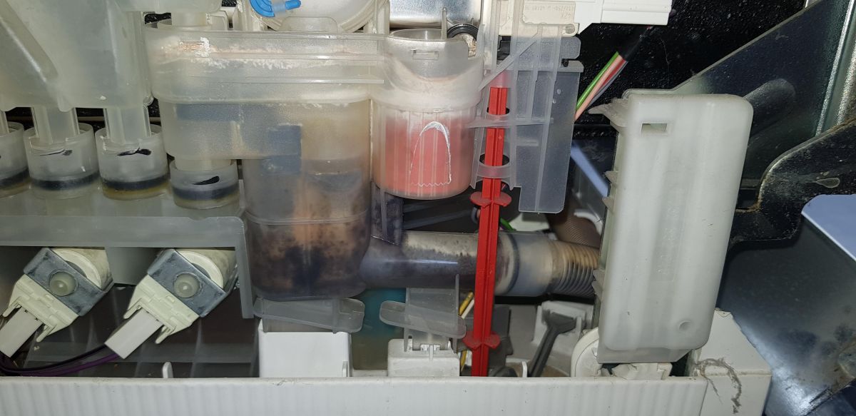

    Dzien Dobry.
    Zmywarka (SE64M361EU/82) raz działa raz nie przechodzi całego cyklu. Jak nie dokonczy programu wówczas dziala pompa opróżniajaca non-stop. Swieci sie kranik. Błąd zglaszany po resecie - E03
    Po zdjeciu obudowy z lewej strony widac ze tacka zabezpieczenia przeciw zalaniu jest sucha i zakurzona. Jak rusze czerwoym popychaczem pompa przestaje pracowac. Zmywarka dziala przez kilka cykli prania i znow ten sam problem
    Zalaczam zdjecia:
    Zmywarka Siemens SE64M361EU/82 - Pompa opróżniająca działa non stop Zmywarka Siemens SE64M361EU/82 - Pompa opróżniająca działa non stop Zmywarka Siemens SE64M361EU/82 - Pompa opróżniająca działa non stop
    Dziekuje za wszelkie sugestie

    Sprawny jest mikrostyk uruchamiany pływakiem?

    Dzień Dobry,
    Po kilku probach zauwazylem ze mikrostyk raz dziala prawidłowo, a raz nie. Musze go zamówic i wymienic. Moge prosic o informacje jakie ma numery/model i jak go prawidlowo wymontowac?

    Jak nie wiesz jak go wymontować to nie bierz się za robotę bo coś jeszcze połamiesz. Na mikrostyku masz napisany symbol.
