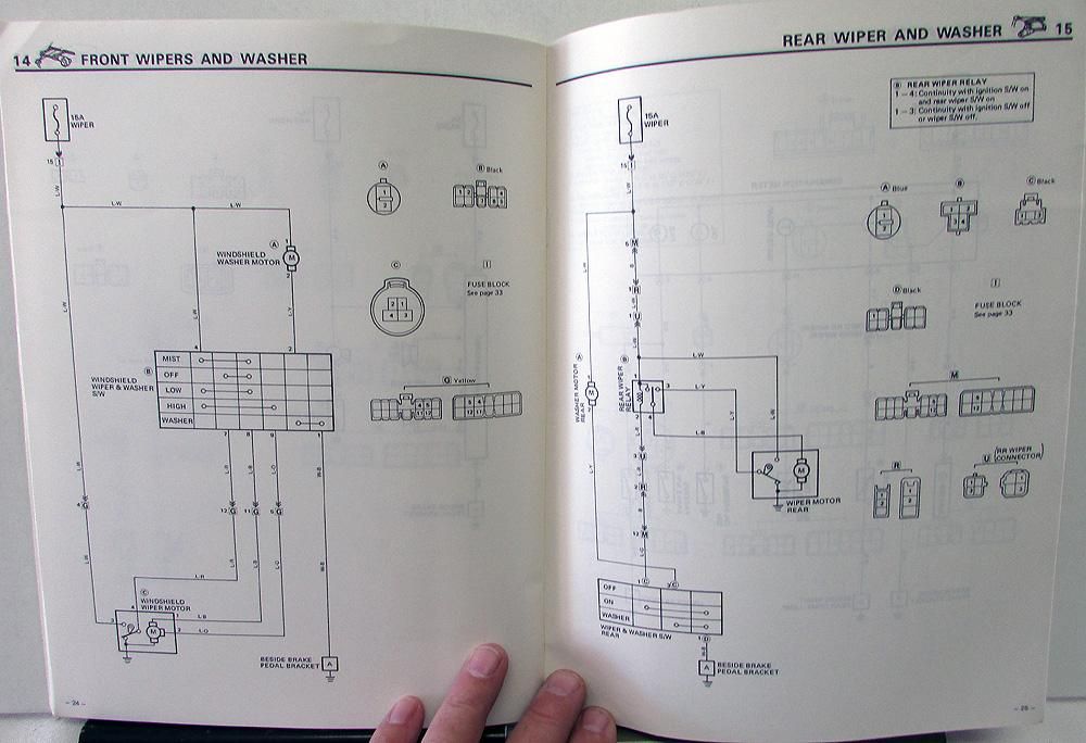

    posiadam TOYOTA STARLET (_P8_) 1.3 12V Cat (EP81) 55 KW mam problem z wycieraczkami
    Jak ją kupiłem tak do tej pory nie miałem czasu się zabrać za wycieraczki .A mianowicie wycieraczki
    mają dwa biegi jeden szybki a drugi jeszcze szybszy . Jak pada mały deszczyk lub mżawka to wycieraczki
    na pierwszym biegu zasuwają jak głupie tz. pracują bardzo szybko jest to trochę uciążliwe. a na drugim biegu to już pracują
    bardzo ,bardzo szybko.
    Co zrobić i gdzie leży przyczyna pracy tych wycieraczek.
    A może tak jest oryginalnie .Tych modeli jest bardzo mało i nie mam żadnej skali porównawczej żeby to sprawdzić
    może to wina przekaźnika .
    Proszę dlatego o jakieś informacje jak to ma być i jak naprawić ten problem.

    U mnie jest tak: dźwignia do góry odbija jedno maźnięcie
    dźwignia na dół chodzi szybko dalej na dół chodzi szybko jak głupia
    i na tym koniec. Są tylko 2 opcje na dół.
    Takie działanie to jest dobre w Indiach w porze deszczowej.
    co z tym zrobić?
    Właśnie chodzi mi o to jak zrobić czasową regulację , wymienić manetkę i stycznik.

    Dołożyć przekaźnik czasowy wycieraczek uruchamiany na I biegu (zamiast niego), do golfa mk3 można kupić taki programowany, interwał ustawia się naciskając spryskiwacz

    To musiał bym przerobić instalację czy wystarczy podmienić przekaźnik?
    U mnie dźwignia działa tak, ale opcji 1 brakuje
    do dołu 1 Przerywana praca
    wycieraczek
    2 Praca wycieraczek
    z małą prędkością
    3 Praca wycieraczek
    z dużą prędkością
    4 do góry Chwilowe włączenie
    wycieraczek
    mam tylko opcje 2,3,4 brak na manetce opcji 1. Może kupić manetki od corolli , tylko co dalej?

    Masz taką instalację, jak widać przekaźnik w niej nie występuje.
    Skoro 2 bieg wycieraczek jest za szybki, można przerobić instalację tak, aby na obecnej "1" był tryb przerywany, oczywiście po dołożeniu przekaźnika, natomiast na "2" ciągły tryb pracy, "1".
    Można by też pokusić się o wymianę manetki, np z corolli, ale może to stwarzać problemy mechaniczne z zamocowaniem, trzeba by porównać wygląd Twojej i nowej

    Skoro 1 bieg wycieraczek jest za szybki, można przerobić instalację tak, aby na obecnej "1" był tryb przerywany, oczywiście po dołożeniu przekaźnika, natomiast na "2" ciągły tryb pracy, "1". i tak muszę zrobić bo kupiłem manetki i za chiny nie pasowały A kupiłem od toyoty
    starlet 1996 r mój model był robiony do tego roku . Nie pasują wtyczki (szło by to zrobić ) ale nie pasowało mocowanie.
    I tak jak to zrobić Jakiś sterownik czy coś innego?
