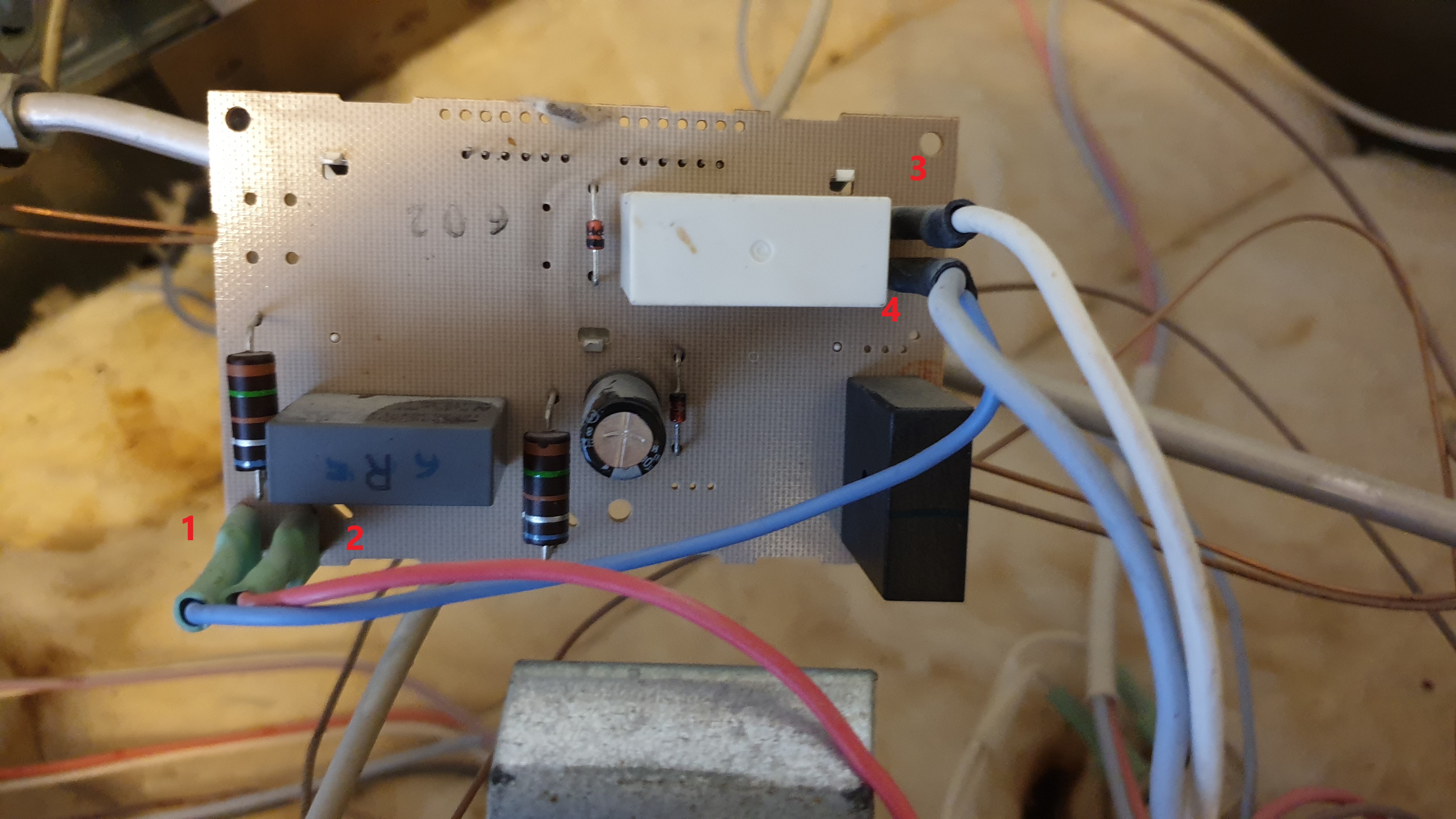

    Kuchnia Amica 602GcE3.43ZpTaKD(Sr) wyrób 52140 - padł programator marki DIEHL. Zakupiłem nowy ze sklepu Amici - inny, ponieważ w 2017 była zmiana.
    Mam problem z podłączeniem nowego programatora (już raz coś zwarłem...), proszę o instruktaż.

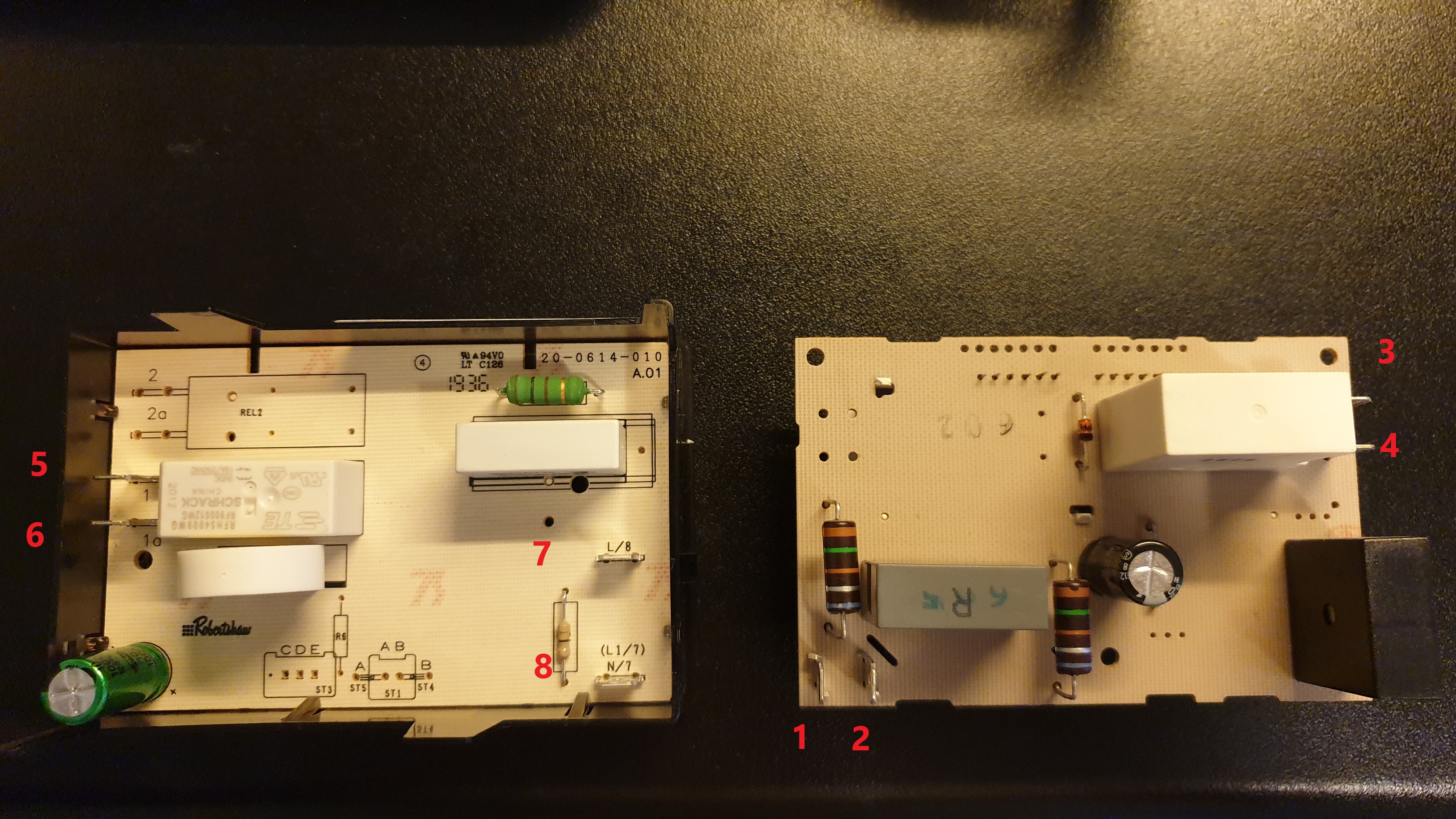

    W załączniku zdjęcia modelu kuchni, podłączenia starego programatora, oraz zdjęcie nowego (z lewej) i starego (z prawej).
    Kolory z drugiego zdjęcia:
    1 - niebieski (mostek)
    2 - czerwony
    3 - biały
    4 - gruby błękitny (mostek)
    Jak dopasować je do 5,6,7,8 w nowy programatorze?
    Pozdrawiam,

    Co tutaj za kombinacje wymyślasz, proste jak drut: Niebieski (błękitny) to "N" jak neutral czyli Zero do "8"-ki ,czerwony to Live "L" czyli Faza do "7"-ki a dwa pozostale, biały i biały + błękitny jak Ci pasuje, bo jest to bez znaczenia gdzie który wepniesz.

    4 - 8
    2 - 7
    Biały i błękitny bez znaczrnia gdzie?

    Masz dwa wolne konektory przy przekaźniku 5 i 6 ( czerwone cyfry), to tam je podłączasz, bez znaczenia gdzie który obsadzisz bo przekaźnik je tylko zwiera i rozwiera. Chodzi o biały i biały z błękitnym.
    Białe zasilają grzałkę a błękitny podaje zero na płytkę i przez niego płynie niewielki prąd , dlatego jest cienki, przy przekaźniku mają być dwa Biale Grube przewody w tym jeden z tym błękitnym na 5 i 6 !
    Czerwony na L a błekitny cienki na N, chyba te litery widzisz na płytce przy konektorach, na L czerwony a błękitny cienki na N !
    Po co zamienileś opis czerwonymi cyframi z opisem na płytce drukowanej i teraz masz problem?
    Masz problem ze wzrokiem?
    Jeszcze raz Czerwony na L cienki błękitny na N !! i załóż okulary jesli źle widzisz.
