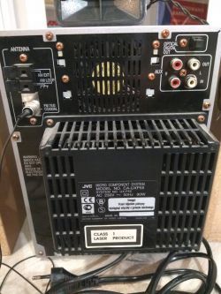

    Zakupiłem dzisiaj kabel digital audio, chciałem podłączyć telewizor Philips 50PUS7334/12 do dość starej wieży stereo JVC UX-P55, w obu urządzeniach są wejścia na ten przewód lecz żadnego sygnału nie słychać, kabel się świeci, ale nic poza tym. Na wieży wybrane jest wyjście. Wcześniej wieże łączyłem z telewizorem za pomocą
    cinch - aux. Dodam jeszcze że posiadam dekoder NC+ również z takim wyjściem lecz jest ono i tak uszkodzone. Wszystkie zdjęcia poniżej.
    Wszystkie wejścia do telewizora na drugim obrazku, wejście digital audio na wieży jest pod zaślepką.
    JVC, Philips - Podłączanie starej wieży do telewizora.

    Kijowe te zdjęcia, ale nawet na tych kijowych zdjęciach widać, że wieża ma "DIGITAL OUT". Czytasz opisy, czy kupujesz na hurra? Masz tam wejścIe "AUX IN" po RCA i koniec.

    Vipevski1 napisał:
    w obu urzadzeniach sa wejscia na ten przewód
    W obu urządzeniach nie ma takich wejść.
    Połączyłeś ze sobą wyjścia i dziwisz się, że nie działa?
