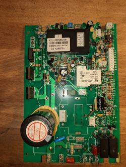

    Witam, Nigdzie nie mogę znaleźć żadnych informacji na temat diagnostyki sterownika bieżni Sole F63, dlatego pomyślałem, że poruszę tutaj ten temat.

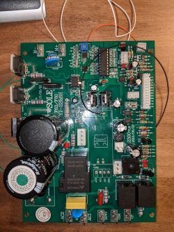

    Problem dość powszechny, aczkolwiek źródło problemu może być prawie wszędzie. Bieżnia włączona i tuż po wciśnięciu Start wyskakuje błąd LS1 (Low Speed). Ten sam błąd podczas próby kalibracji. Sterownik bieżni był już raz wymieniony a pierwszy egzemplarz dostałem jako gratis przy zakupie. Motor i czujnik przetestowany działają jak najbardziej poprawnie. Problem zawęziłem do sterownika bieżni i tutaj utknąłem na jakiś czas.
    W wymienionym sterowniku bieżni ( YJ-2256H) Sterownik Mosfet MC34151PG miał zwarcie pomiędzy VCC a GND ale po jego wyminie nadal nie ma różnicy (dwie odgięte nóżki na zdjęciu nie sią aktywne). Z tego co udało mi się zmierzyć mikrokontroler nie aktywuje sterownika MOSFET. Napięcie na poszczególne sekcje wyglądają poprawnie. Sterownik bieżni wyrzuca błąd zaraz po uruchomieniu a mikrokontroler sygnalizuje błąd (czerwona dioda SMD). Prawdopodobnie któryś z komponentów nadal jest wadliwy.

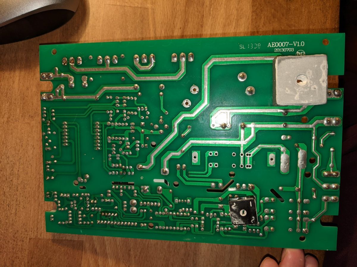

    Oryginalny sterownik (AE0007-v1.0) powoduje ten sam błąd ale zachowuje się zupełnie inaczej. W tym przypadku motor startuje robi jeden obrót a wyświetlacz pokazuje błąd LS1. Z tego co ustaliłem to napięcie DC za kondensatorem natychmiastowo spada po uruchomieniu motoru.
    Tutaj zgłaszam się z prośbą do was. Być może ktoś mógłby nakierować mnie gdzie dalej mam szukać problemu. Do tematu dołączam zdjęcia obu sterowników. Brakujący MOSFET na jednym ze zdjęć został wylutowany do testów a dodatkowe kable zostały wlutowane do pomiarów

    Między uK a MOSFETami jest driver. Czy on ma sterowanie? Jak spali się któryś z MOSFETów to profilaktycznie warto wymienić diodę Shottkye'go, która je zabezpiecza. Na bramki MOSFETów powinien trafiać przebieg PWM.
  • #3 18995966
    marcinls88

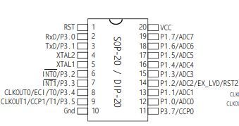

    Na płycie YJ-2256H Driver był uszkodzony - zwarcie pomiędzy Vcc a GND. Logic input A nie jest używany a sygnał na Logic Input B jest podany bezpośrednio z mikrokontrolera PIN 11. Na tej ścieżce wlutowałem dodatkowy kabel aby zmierzyć co się dzieje i miernik pokazuje w tym miejscu około 5V cały czas. Na wyjściu sterownika nic się nie dzieje. Driver - MC34151PG Mikrokontroler STC 12C5204AD. Oba tranzystory mosfet wylutowałem i przetestowałem miernikiem, działają poprawnie.

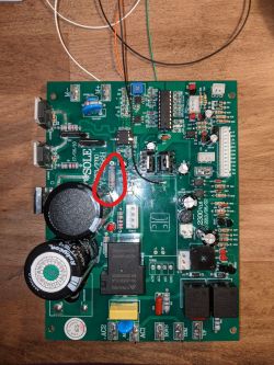

    Moją uwagę przykuł dzisiaj fakt że błąd wyskakiwał podczas kalibracji w momencie uruchomienia sekwencji podnoszenia. Motor podnosi ramę bieżni a po chwil wyłącza się a ekran pokazuje LS1. Zacząłem przyglądać się sekcji rozruchu bieżni po naciśnięciu start. Wygląda, że podczas rozruchu bieżnia przechodzi sekwencję testową i sprawdza położenie motoru sterującego kątem nachylenia bieżni. Po zdjęciu pokrywy motoru podnośnika sprawdziłem potencjometr i wygląda on na jak najbardziej sprawny. Oba przełączniki które odcinają zasilanie w najwyższym i najniższym punkcie są sprawne. Motor podnośnika działa poprawnie. Być może podczas kalibracji wartości z potencjometru nie zgadzają się z oczekiwanym poziomem i to powoduje błąd.

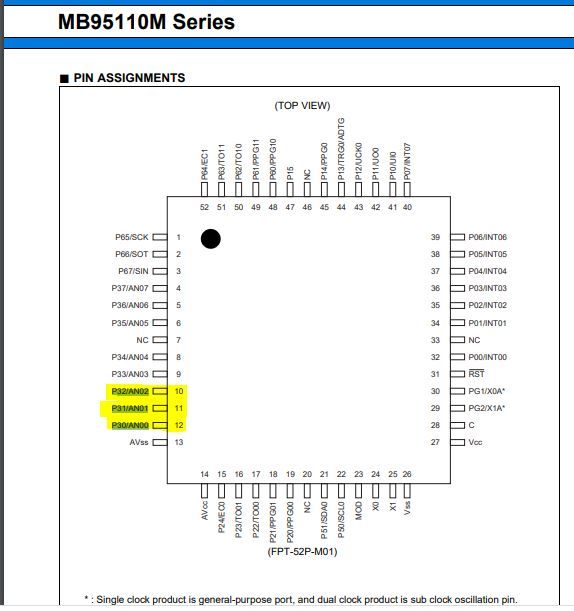

    Wygląda że układ odpowiedzialny za sterowanie położeniem motoru znajduje się na płytce z wyświetlaczem, potencjometr jest podłączony do 3 styków VR-1 VR-2 (POT) VR-3 są to odpowiednio 3 piny po prawej na płycie wyświetlacza, To samo jeśli chodzi o sterowanie góra dół pin 2 i 3 od lewej. (Na zdjęciu poniżej pokazuje najprawdopodobniej sekcję która za to odpowiada). Po lewej stronie ścieżki wychodzą do i z mikrokontrolera MB95110M. Wejście potencjometru na pinie 12 (P30/AN00) wyjście sterujące góra i dół na pinie 11 i 10.
    Ma ktoś może jakieś pomysły gdzie szukać rozwiązania.
    Bieżnia Sole F63 - Problem z sterownikiem bieżni, błąd LS1
    Sekwencja rozruchu po włączeniu bieżni oraz po naciśnięciu start.
    Aktualizacja 3/11/2020
    Wygląda na to że znalazłem problem na jednym z sterowników. Problem z sekwencją rozruchową natchnął mnie do sprawdzenia każdego wyjścia i wejścia do mikrokontrolera. PIN 13 jest bezpośrednio podłączony do rezystora 220k Ω 2W. To wejście musi być odpowiedzialne za sprawdzenie czy jest napięcie, które zasila motor. Po wylutowaniu i sprawdzeniu wartości rezystora okazało się, że miernik nie podaje żadnej wartości. Pod ręką miałem jedynie 1W odpowiednik ale po wlutowaniu i wstępnym przetestowaniu mogę powiedzieć, że po wciśnięciu start bieżnia startuje pomału i nie podaje błędu LS1 . Prawdopodobnie wymagana jest kalibracja ale najpierw muszę wlutować stosowny zamiennik tego opornika. Paczka już w drodze więc dam znać jak tylko wymienię rezystor i przeprowadzę kalibracje. Zdjęcie wadliwego podzespołu poniżej.
    Kalibracja rozwiązała resztę problemów. W wolnym czasie postaram się zdiagnozować drugi sterwonia.
    Problem rozwiązany.
