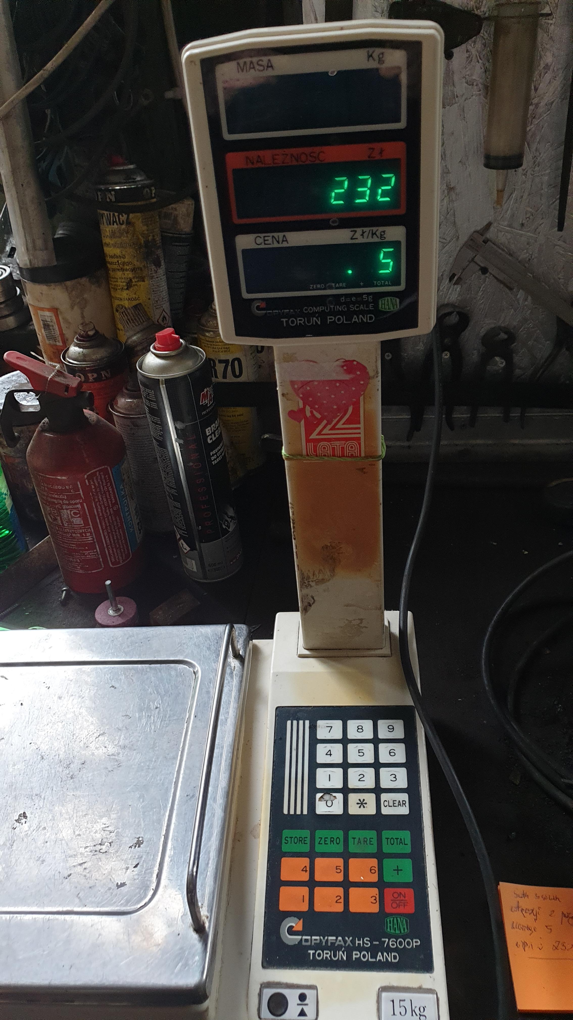

    Czesław Dynus
    robię wg wskazań
    switch na on
    załaczam z wciśniętym przyciskiemTara
    na dolnym wyswietlaczu pojawia się kropka
    wpisuję z górnej klawiatury liczbę 5 pojawia się ona za kropką na dolnym wyświetlaczu
    wpisuję liczbę 232 pojawia się ona w środkowym segmencie wyświetlacza ale nie pojawiają się zera co można uczynić dalej
    w załączeniu fotka wagi
