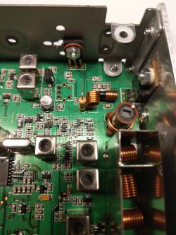

    Próbuję zreanimować radio CB, które zostało uszkodzone mechanicznie przez osobę, która bezmyślnie wykonała dodatkowe otwory z boku radia. Z jednej strony uszkodzone zostały dwa elektrolity i modulator/wzmacniacz m.cz. - tutaj temat był prosty, zastąpiłem uszkodzone elementy nowymi. Z drugiej zaś strony otwór "trafił" obok tranzystora drivera w.cz. i wiertło uszkodziło element opisany jako T03 - cewka do strojenia. Nie mam wiedzy i pomysłu, czym mogę zastąpić ten element, żeby miał odpowiednie wyprowadzenia i parametry. Mam kilka radiotelefonów jako dawców części, ale to są w większości Midlandy, a tam nie znalazłem elementu tak oznaczonego. Chciałbym prosić o podpowiedź, co mogę tam wstawić.

    sp3ots
    Witam !
    Pokaż uszkodzenie T03.

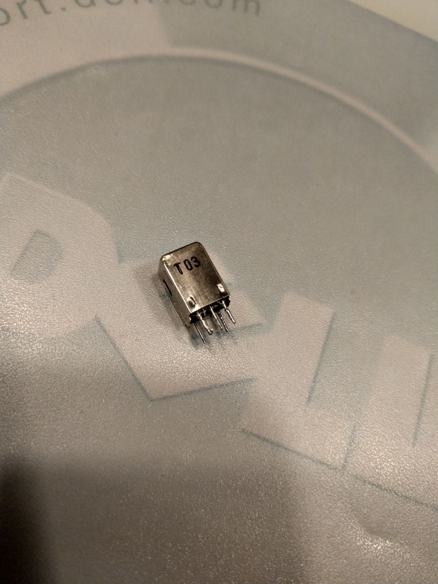

  • #4 18999644
    dkarold
    Wiertło podważyło filtr i urwało wyprowadzenie najprawdopodobniej od jednego skrajnego wyprowadzenia (nie ma przejścia pomiędzy środkowym a jednym ze skrajnych wyprowadzeń - po stronie gdzie są 3 wyprowadzenia).
    Próbowałem zdjąć metalowy ekran ale nie udaje mi się... a nie chcę uszkodzić bardziej niż jest.
  • #5 19000708
    sp3ots
    Witam !
    Popatrz na płytkę i sprawdź czy "urwany" pin jest w ogóle potrzebny?
    Czy są przejścia świadczące o dwóch uzwojeniach sprawnych?
  • #6 19000759
    dkarold
    sp3ots napisał:
    Popatrz na płytkę i sprawdź czy "urwany" pin jest w o gule potrzebny ?
    Czy są przejścia świadczące o dwóch uzwojeniach sprawnych ?
    Sprawdziłem: urwany pin jest potrzebny. Uzwojenie to jest połączone z jednej strony z tranzystorem a z drugiej z rezystorem SMD. Na przeciwległej nodze filtra gdzie jest przejście, faktycznie nie jest wykorzystywana. Czy mogę sobie "na zewnątrz" połączyć skrajne wyprowadzenia? Odczep ma przejście, a uszkodzona została noga ta co jest potrzebna :) Jeśli może tak być, wlutuję tak jak jest i na zewnątrz zrobię zwarcie dwóch skrajnych nóg. Ta niewykorzystywana noga nie ma nigdzie połączenia na płytce - jest "w powietrzu".
    #7 19000791
    gumisie
    dkarold napisał:
    Tak niewykorzystywana noga nie ma nigdzie połączenia na płytce - jest "w powietrzu".
    Ponieważ jest to środek uzwojenia cewki. Spójrz na schemat.
  • #8 19002353
    dkarold
    Udało mi się w końcu zdjąć metalową obudowę filtra. Odszukałem miejsce uszkodzenia uzwojenia i udało mi "dosztukować". Po wlutowaniu radio działa prawidłowo. Dziękuję za pomoc.
