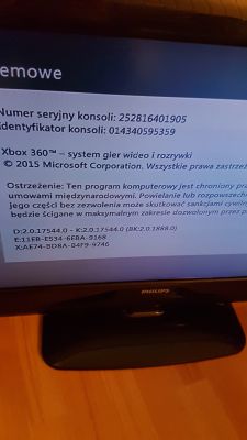

    Witam. Kupiłem Xbox 360 i jest założona kontrola rodzicielska. A były właściciel nie pamięta passwordu. Jeżeli ktoś może pomóc będę bardzo wdzięczny. Przesyłam zdjęcie numeru konsoli:
    Jak usunąć kontrolę rodzicielską na Xbox 360 bez hasła?

    Domowymi sposobami jest to możliwe do zrobienia ale nie znowu takie łatwe. Trzeba zgrać zawartość nand na komputer przy pomocy programatora nastepnie odczytać ten plik w programie na pc a potem program wyliczy kod resetu, tylko nie wiem czy do tego jest też wymagany klucz cpu a to by już trochę komplikowało pracę bo do tego trzeba zamontować rgh (taka płytka ktorą się lutuje do płyty głównej i do tego modyfikuje oprogramowanie w konsoli) wtedy uruchamia się xell i wyciąga klucz cpu a potem go wpisuje do programu i odszyfrowuje zgrany plik, wtedy na pewno zadziała odczyt hasła. Programatora nie opłaca się kupować dla jednej konsoli a jeśli ktoś nie ma doświadczenia w rgh to łatwo konsolę uszkodzić bezpowrotnie. Inną metodą jest klepać kody z netu licząc że któryś zadziała niektórym się to udawało. A najbezpieczniej to skontaktować się z pomocą Microsoft xbox.

    Dzięki kolego za bardzo wyczerpującą odpowiedź. Ale uwierz Mi że to co napisałeś to dla mnie CZARNA MAGIA. Jestem zwykłym operatorem koparki, takie rzeczy to za dużo dla Mnie. O tych kodach coś czytałem. A jutro zadzwonię do Microsoftu.
