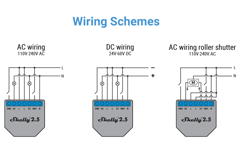

    Zdalne wykonanie schematu podłączenia sterownika Shelly 2.5 do ekranu rozwijanego Adeo Linear Screen. Instrukcje podłączenia Shelly są dostępne w internecie natomiast zagubiłem schemat podłączenia ekranu. Kontakt z producentem jest utrudniony, wszystkie instrukcje ze strony odnoszą się już do nowszych wersji modeli (inne kolory przewodów). Zresztą - nie czuje się mocny z elektryki.
    Schemat Shelly 2.5:
    [Zlecę] Zdalne wykonanie schematu podłączenia sterownika Shelly 2.5 do ekranu
    Przewody od ekranu:
    link do instrukcji nowszego modelu ekranu Adeo Linear: http://www.adeoscreen.com/site/adeogroup90_we...R-SE-(TTGO)-Installation-Manual-rev2-2017.pdf

    Musisz sprawdzić omomierzem, który przewód - zielony czy żółty jest połączony z obudową ekranu. Biały i brązowy to na pewno przewodu fazowe. Obecnie stosuje sie do uziemienia przewód w kolorze żółto-zielonym.
